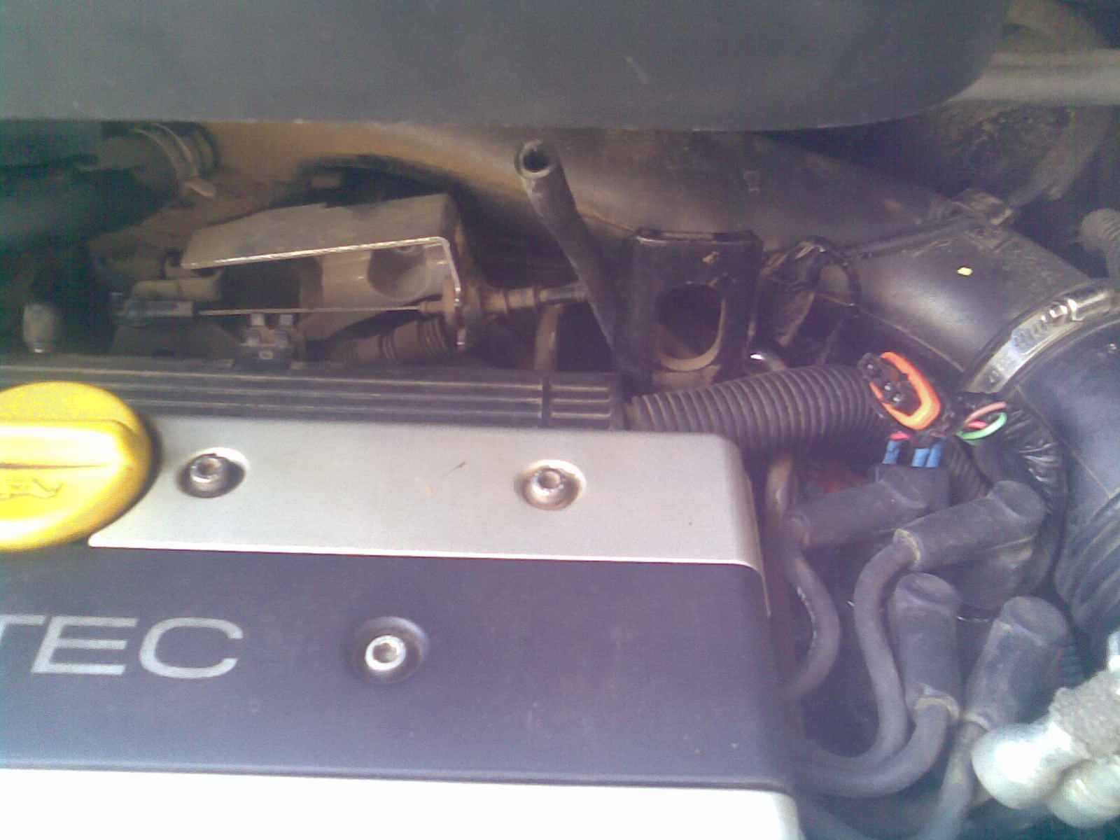

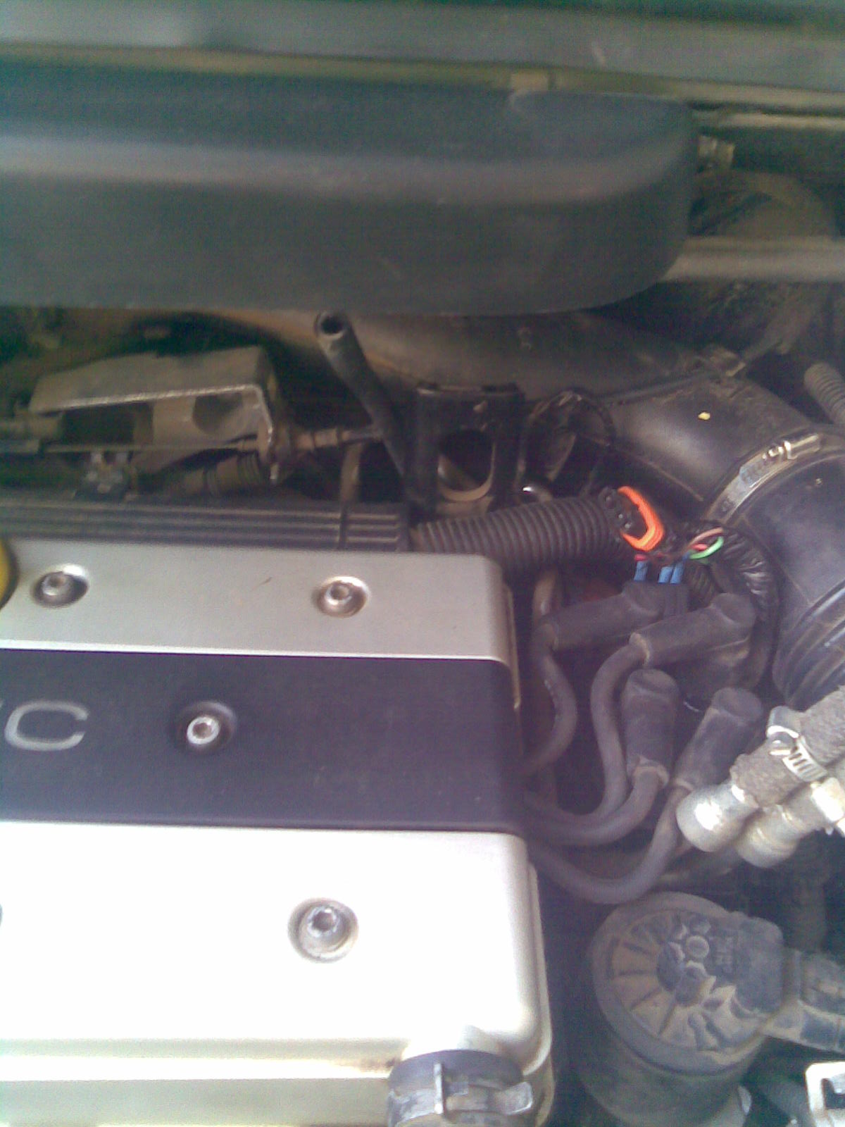

Здрасте еще раз. Народ обнаружил у себя возможные причины тупизны и перерасхода топлива. какой то шланг болтается.. и ни куда не подъсоединен. он очень короткий, уходит от какогото датчика который закреплен с обратной стороны катушки зажигания. Что это и куда его ткнуть???
Это шланг - отсос паров топлива из бензобака. Я один раз его нечайно тоже оборвал.
Там должен быть второй конец, меньше диаметром, который надо вставить в тот что на фото.
Если после этого машина будет ехать нормально, но топливный бак сплющивать - надо прочистить угольный фильтр.
соединил, субъективно поехала гораздо ровнее и лучше.

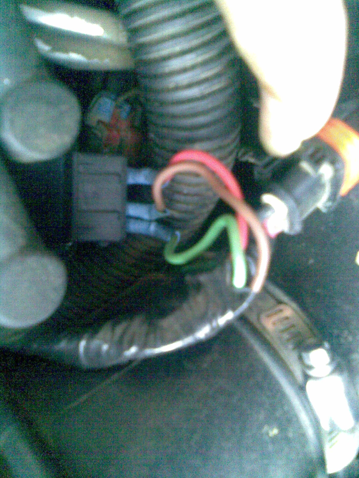

Что скажите про катушку которая на фотке она не родная, провода врезаны в фишки на изоленте, и стоит она на одном болте(((( на почему туда приходят три провода, хотя разъема четыре?
Катушку я бы поставил оригинальную.
