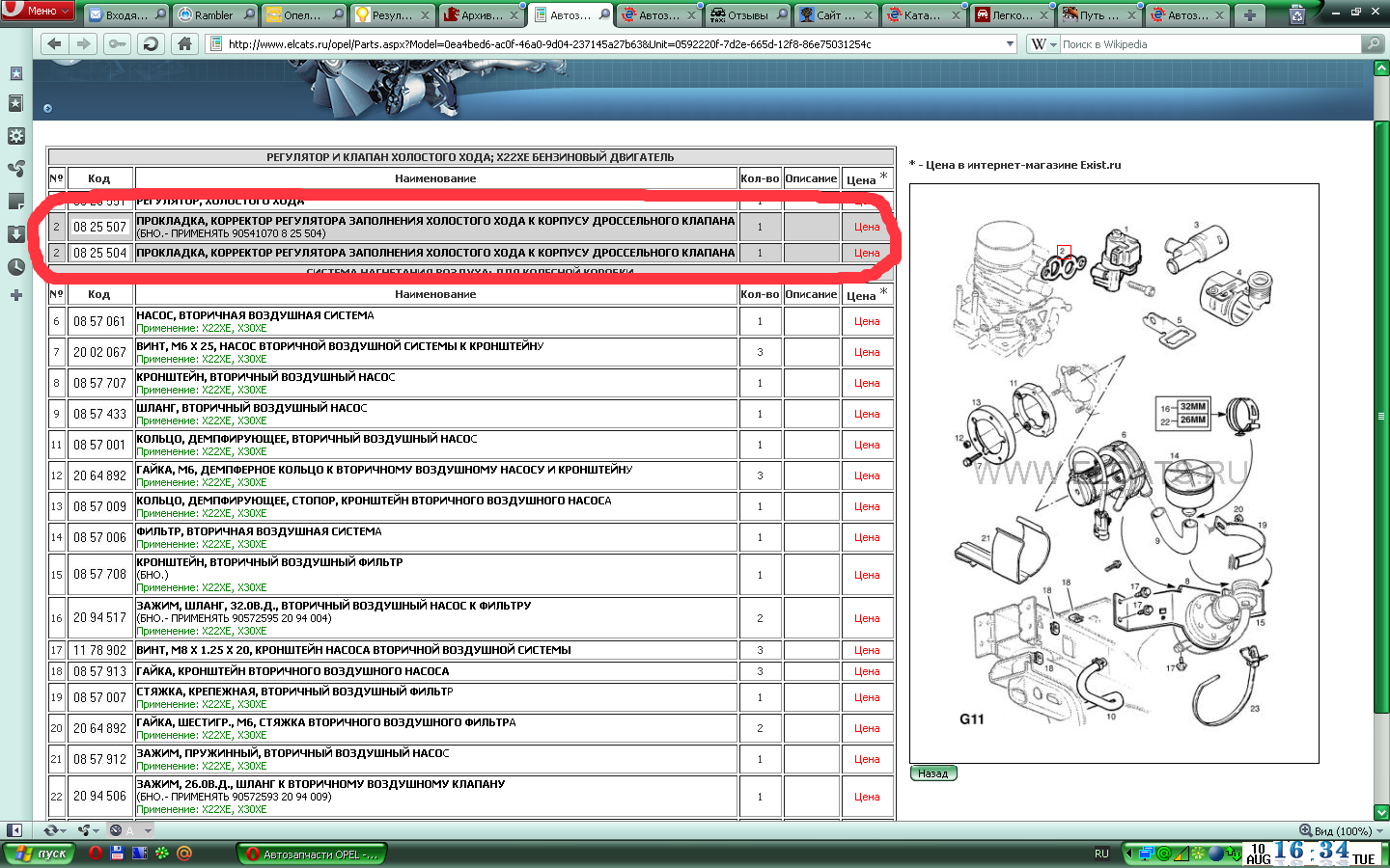

Масло вроде заказал... посмотрим что придет. Подскажите номерок детали: прокладки дросельной заслонки и регулятора ХХ... 8 37 302 вот нашел в одном из топиков но не пойму оно или нет. В экзисте пробивается но не понятно прокладка это или хрень какая? Кто уже чистил скажите плиз код прокладки.. az.gif

#36 evgenic4
evgenic4
  • Cообщений: 644
  • Город:валдай
  • Автомобиль: МСС.газель-фермер.
Отправлено 10 Август 2010 - 15:37
их почему то два намера

#37 G@D
G@D
  • Cообщений: 399
  • Город:Россия, Астрахань
  • Автомобиль: Opel Sintra 2.2
Отправлено 10 Август 2010 - 18:14
один из них не пробивается вообще. Значит второй номер подойдет)
