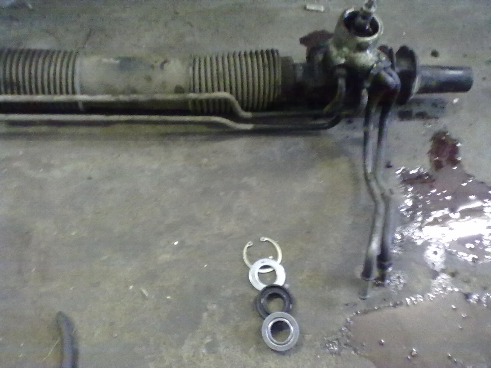

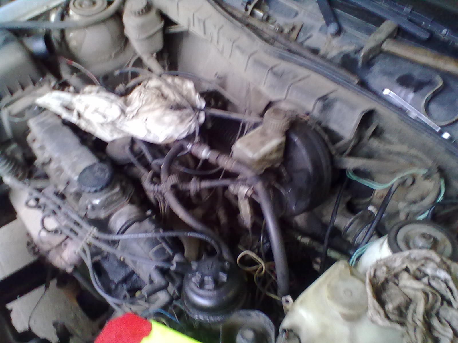

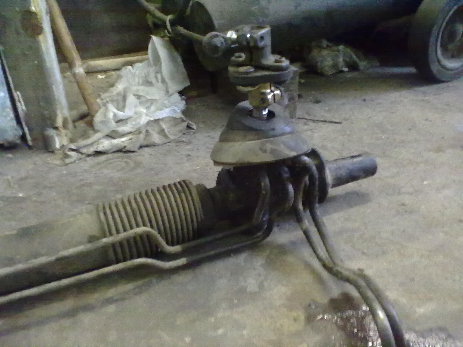

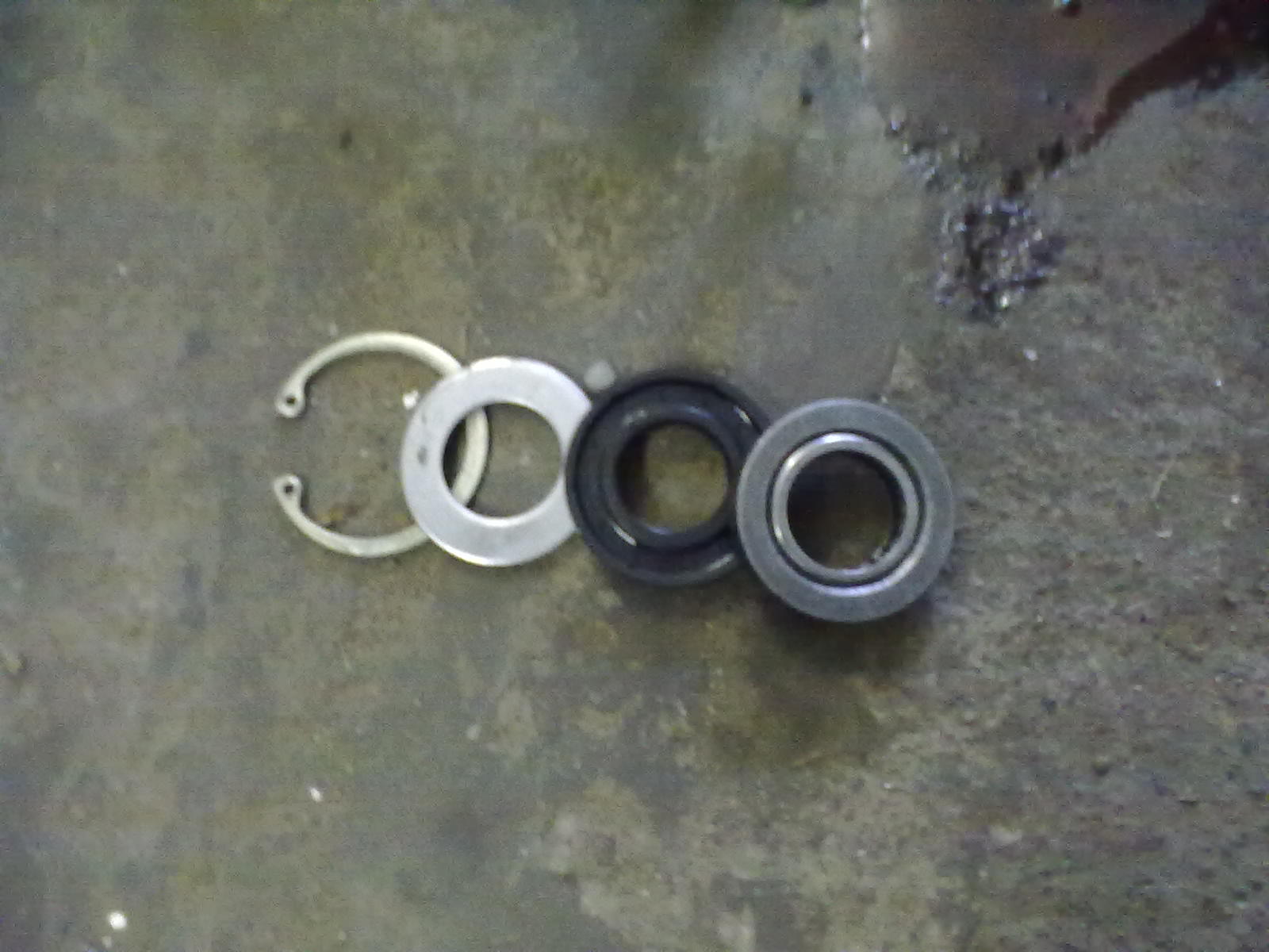

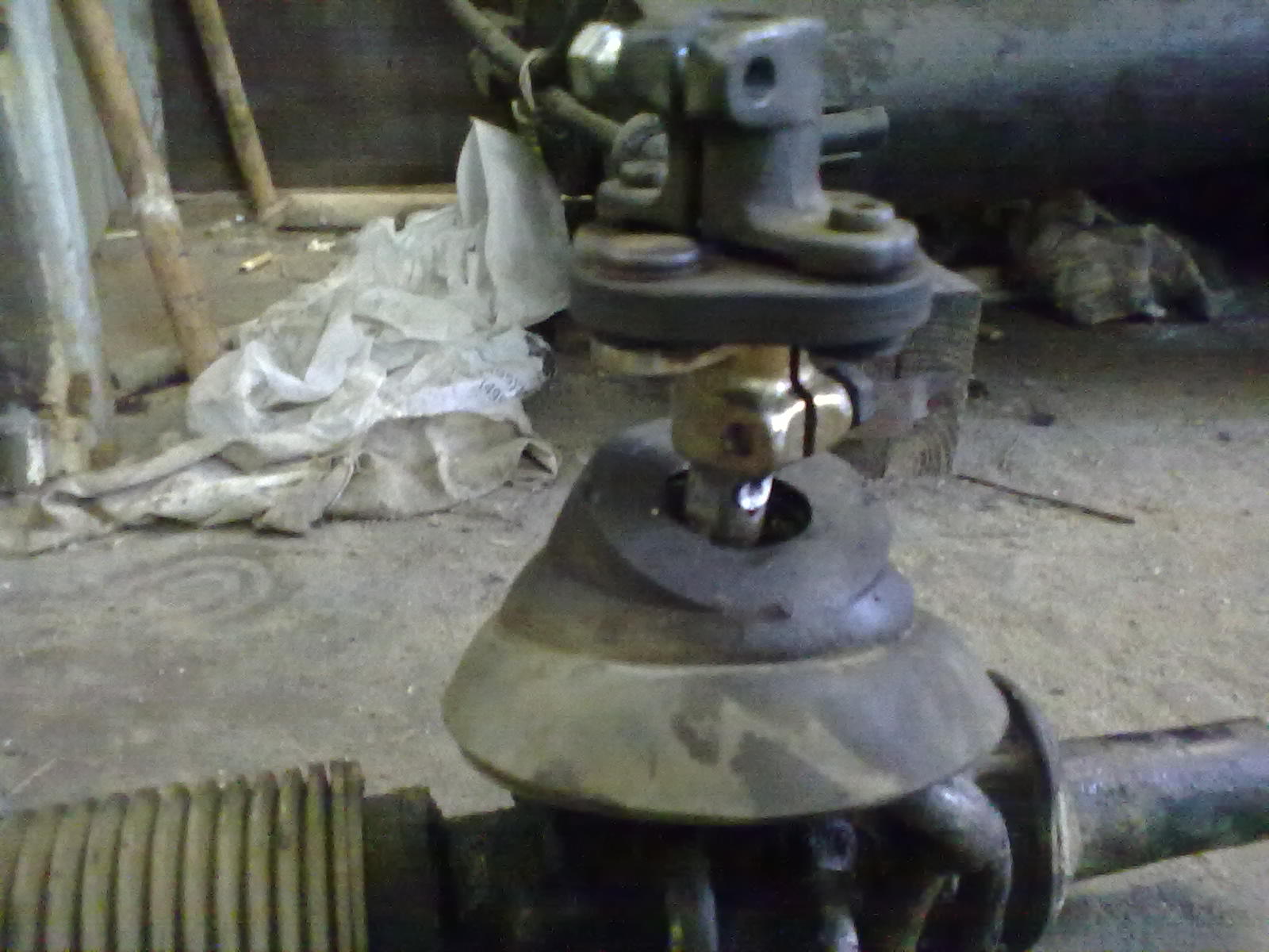

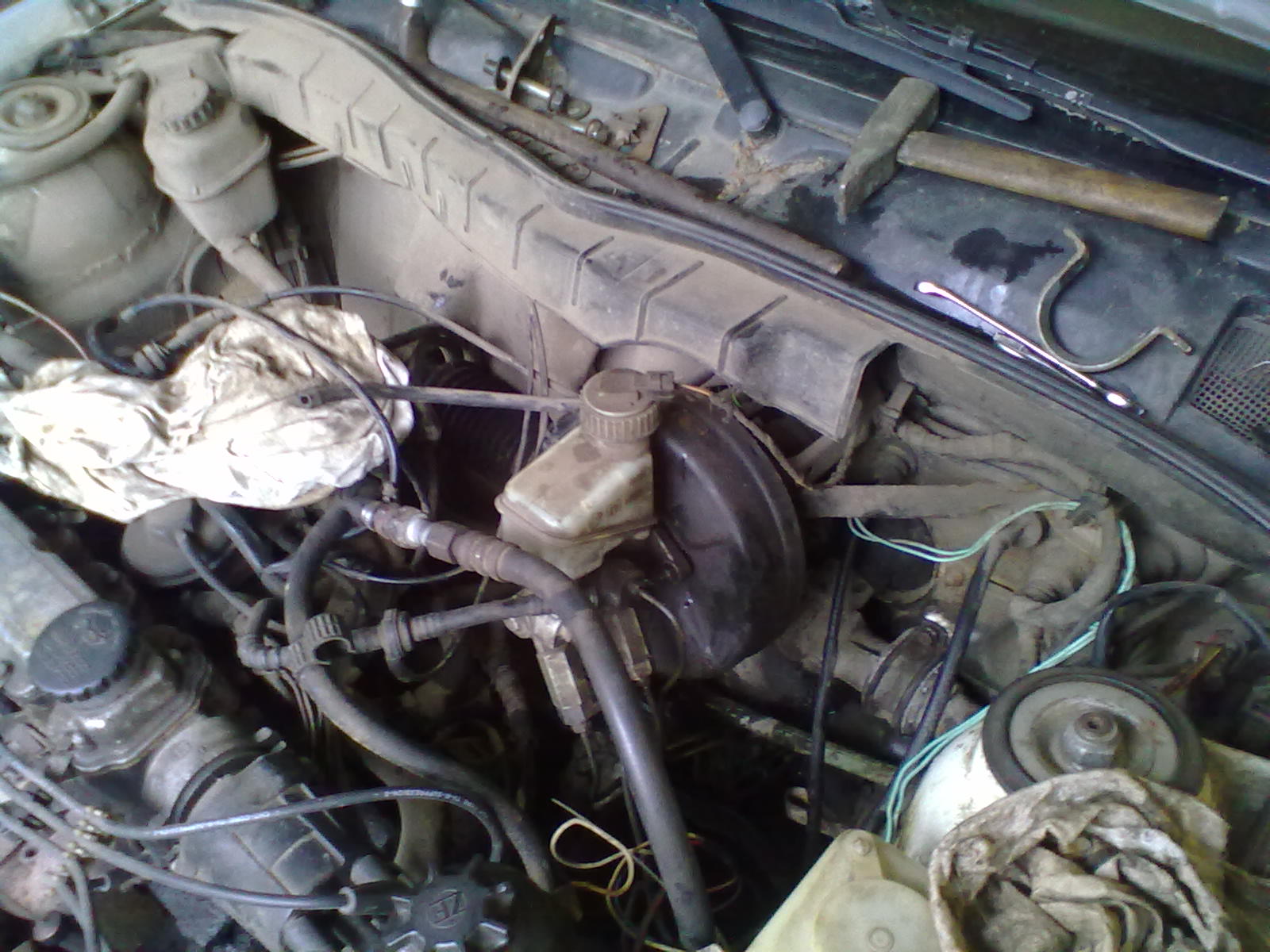

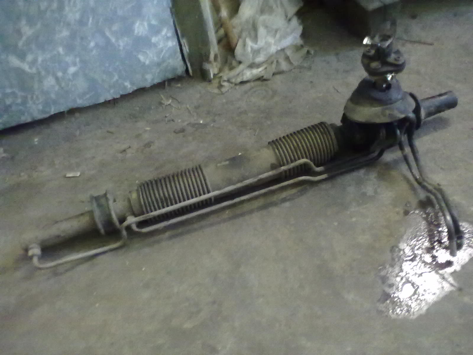

Сегодня менял с ГУР на механику все подходит , но я закольцевал ГУРовские шланги подходящие к рейке ,боюсь за сам ГУР (компрессор сухой).У меня потекла в салон ,правда и мотор C16NZ ,разобрал пол силовой ,что бы ее добыть ,а механика так влетает через правое крыло.Правда особо все не тянул ,ну так от руки,что бы можно было катать ,рулить Добыл сальник с колонки и не догоняю,обычно маркировка идет НД*ВД*Ш ,а тут ни серийника ,ни госта ,только не понятные цифры (IPC 11 2601 4746) , размер САЛЬНИКА ПО ШЩ1 (ШТАНГЕЛЬ ЦИРКУЛЬ)= НД-39.5*ВД-20*Ш-6.Если , что пиши Shumaherli@mail.ru. Ярославль.

Сливай с бочка через обратку ,это шланг который идет с рейки БЕЗ ШТУЦЕРА (так на хомутике) .Когда от соединиш покрути руля ,чтобы с рейки выдовило жидкость. Весь бачок не заливай ,лучше периодически добавляй жидкость ,а то пенится при прокачке и течет в наружу

У меня на вектре такая же движка стоит, только без гура. Хочу поменять на гур, так как кажись, люфт появился... да и с гуром мне как-то лучше всё ж))) можешь сказать, какой у тебя насос и рейка стояли? и вообще куда там этот насос ставится?
Есть полный комплект рейка+шланги+бачёк+насос 3т.р. но гдето мокрая немного пока точно сказать немогу откуда сопливит но в районе подхода трубок к рейке!
