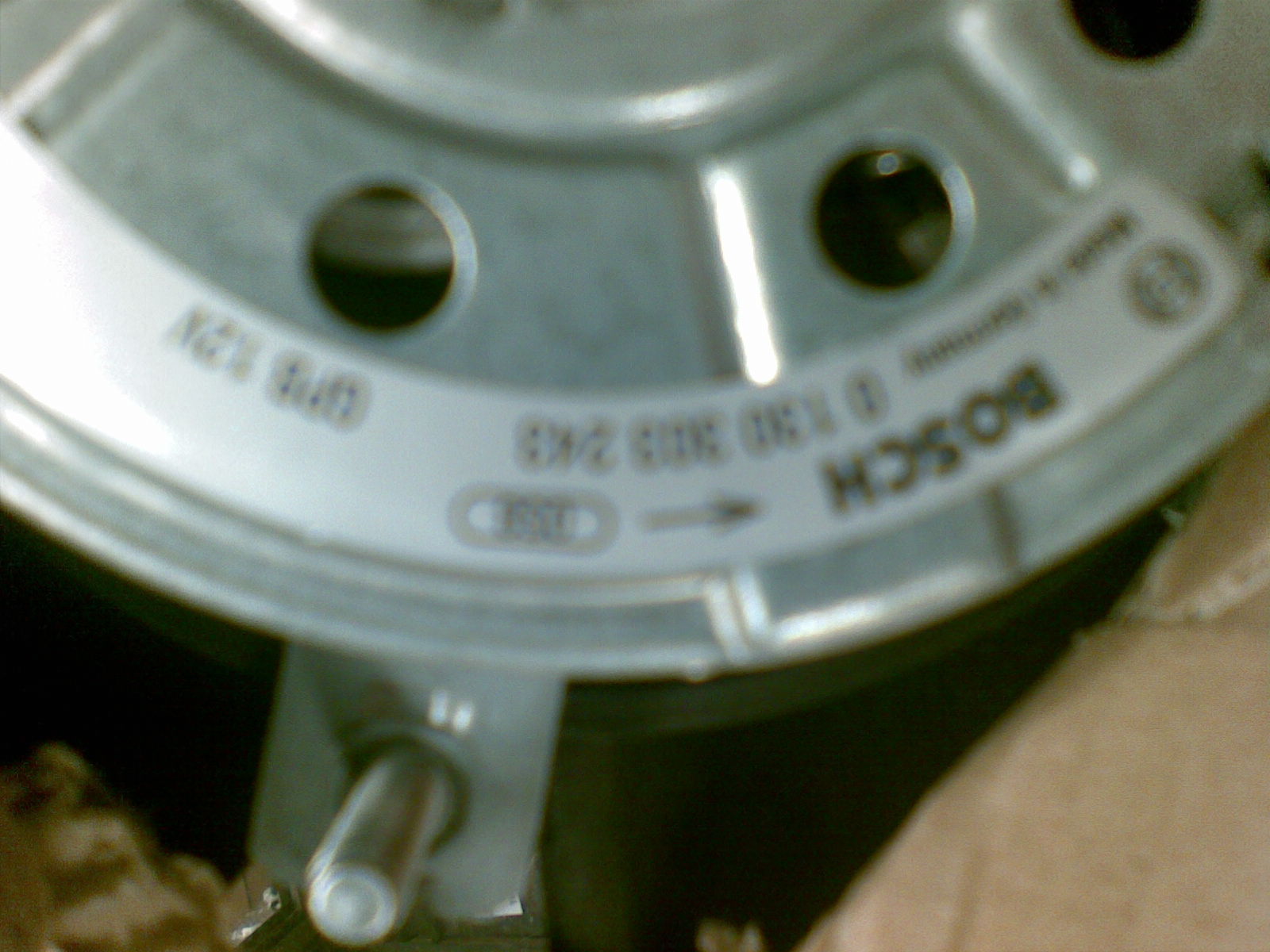

Отправлено 18 Август 2010 - 18:25
Нашел у нас Моторчик,Все как и было написано,но продавцы сказали что сборка наша.1980руб. на сколько его хватит и как сделать крепеж для пропеллера. Прошу отнестись ко мне с терпением и пониманием-надоело пешком ходить ak.gif

Отправлено 18 Август 2010 - 21:11
HUSEIN, фото не качественное, но похоже не на настоящую Германию, хотя надписи на наклейке похожи. Либо у вас такие дешёвые цены (что я сомневаюсь) ,то ли это настоящая подделка....
