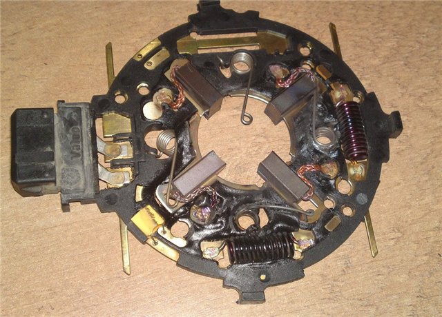

#27 Impreza STI
Impreza STI
  • Cообщений: 3 287
  • Город:МО
Отправлено 12 Август 2010 - 17:00
Цитата(YOBAN @ 12.8.2010, 16:26)
Воспользовался поисковой системой з\ч на форуме(http://www.ferio.ru/c_1_search.html) и в компании www.opel-t.ru ,нашел модуль вентилятора на вектра ц,правда забрал последний,но сказали в течении недели подвезут еще 4шт.Если кому еще нужен ребята торопитесь!
За мой модуль была чуть ли не драка)))
Вот такая картинка должна вас ожидать, когда будете менять вентилятор вместе с мозгами.
У меня картинки гораздо хуже-все обуглено,пружины щеток ломаются как "соломка к чаю" ai.gif

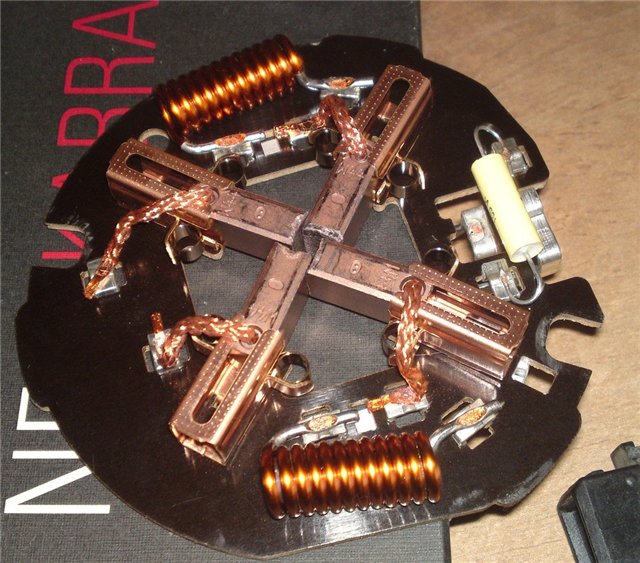

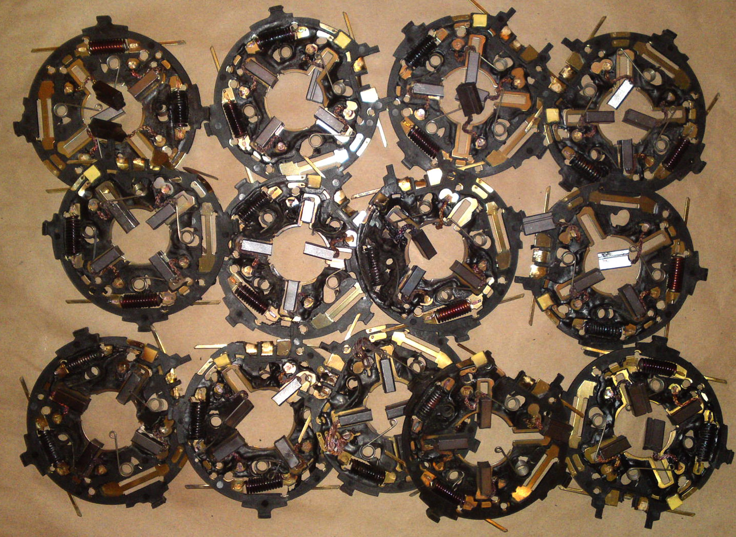

#32 Impreza STI
Impreza STI
  • Cообщений: 3 287
  • Город:МО
Отправлено 13 Август 2010 - 11:17
