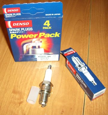

#60 Олег2
Олег2
  • Cообщений: 1 965
  • Город:Мурманск
Отправлено 11 Ноябрь 2006 - 23:22
Купил японские свечи Nippon Denso. Поездим посмотрим.
