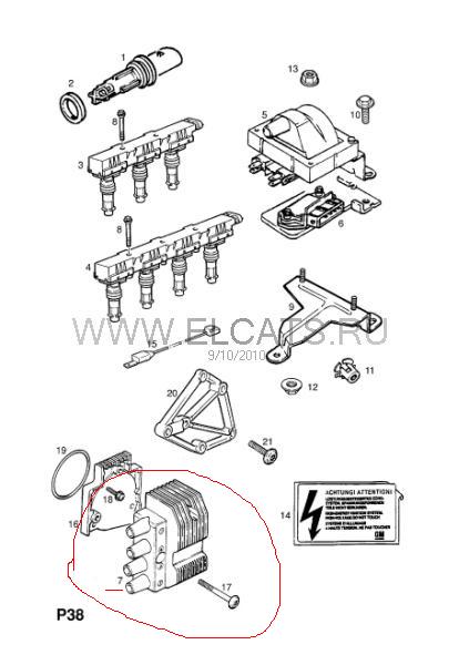

У меня были дергания в коробке, все исчезло после замены модуля зажигания
модуль- катушку? или блок зажигания?

Катушка зажигания. В сервисе почему-то упорно её называли модуль зажигания
На картинке красным выделено
