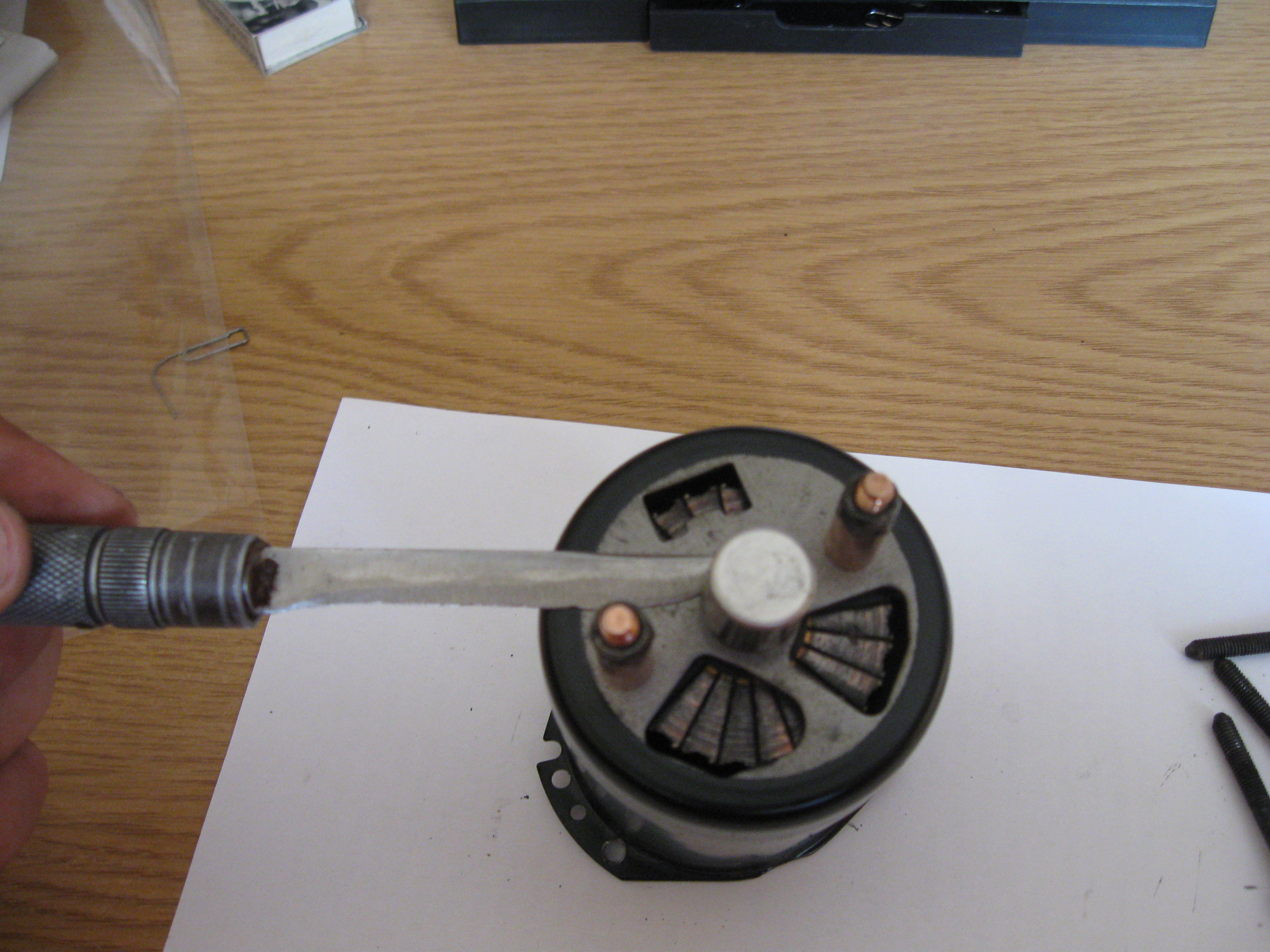

Значит проблема такая: оборвало в стартере башмаки (т.е. магниты которые приклеены в средине корпуса стартера), снял корпус, вытащил магниты, но не могу вытащить якорь. Подскажите как его вытащить из корпуса. На рисунке показана стрелкой бобышка из-за которой не могу вытянуть якорь, как ее снять?

По идее эта бобышка не должна держать якорь. А вобще, судя по дорожкам от щеток на якоре, стартер можно выкинуть нафиг.

Там подшипник сидит.

я понимаю, а как выбить, не стучать же по якорю?

Насколько я помню, он нормально выходил, без всякого стучания.

Да вот как раз и не выходит

Может кому-то пригодится:
нет там подшипника (хотя можно назвать его подшипником трения.) А "бобышка" ни что иное как чехол со смазкой, который аккуратно (метал тонкий) поддел ножом
[attachmentid=58381]
а там стопорное колечко, снимаем его и вытаскиваем якорь.

Только фотик резкость навел на фактуру стола, обалденно выглядит, похоже дуб, а где и какой там стопор "бобышки" чорт разберет

"бобышка" выделена на первом фото (Сообщение #1), а стопор увидишь когда снимешь ее
