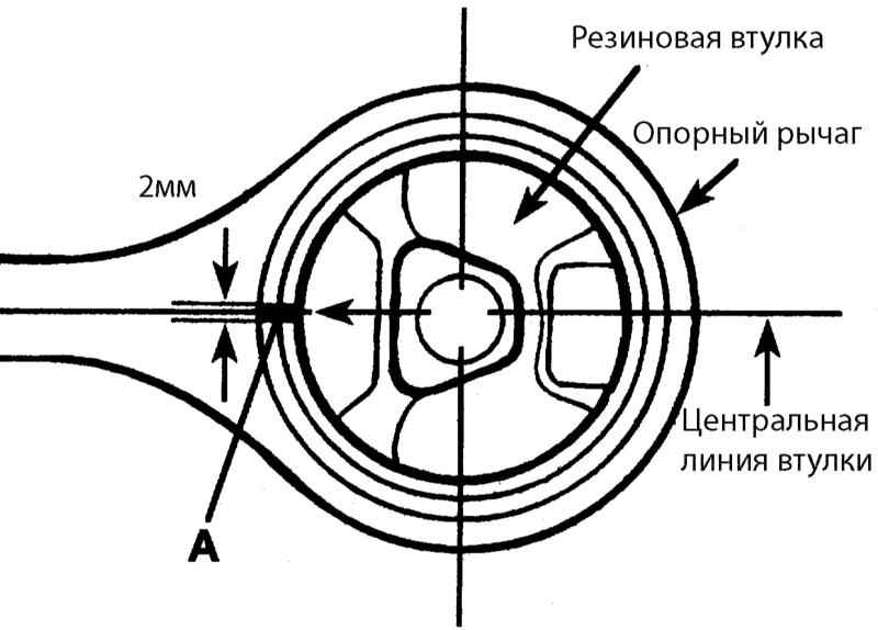

Вот разрез сайлента от BMW
[attachmentid=58749]
Как видим упорные приливы имеются с обоих сторон сайлента, с рабочей стороны конечно побольше.
Отсюда вывод - желательно ставить стрелками на двиг.

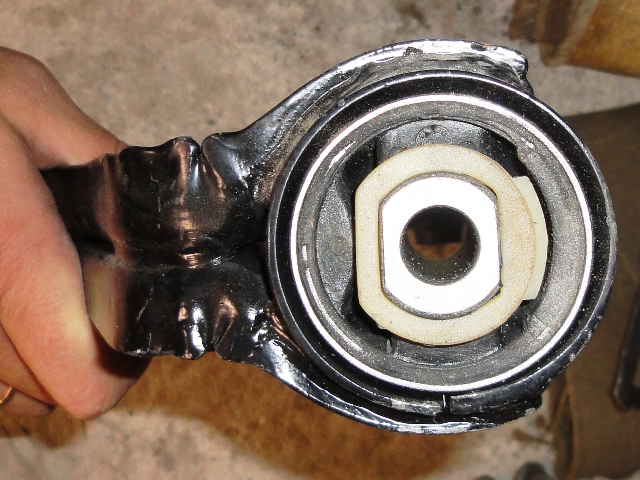

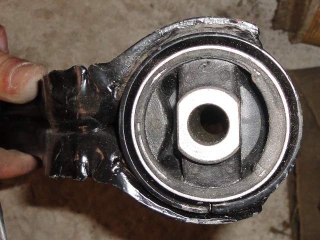

Вот фото сайлент блоков так как они должны быть в оригинале. Надеюсь с этим никто не будет спорить? Сайлентблоки у омеги и бмв по своей конструкции абсолютно идентичны так? Я думаю с этим тоже никто не спорит.. Так почему же вы предлогаете ставить их наоборот? только потому что они от бмв? Да они не gm, но но та конструкция куда мы их будем применять диктует свои требования. И эти требования стрелкой к шаровой. И на бмв они стоят так же. На том рычаге в котором он стоит имеется стрелка и при установке они смотрят друг на друга. А в сервисной документации бмв четко написано что стрелка для ориентации относительно рычага, а не относительно мотора или большой медведицы. Вообще такие обозначения указывают на ориентацию относительно детали куда ее будут устанавливать.
Вы можите установить его стрелкой на мотор и он даже будет долго жить, но характеристики у вас изменятся.
Бог создал мир.
Дима,
на бумере этот сайленблок ставится , скажем так, позади колеса, а в Омеге перед колесом.
На бумерском сайленте стрелка указывает на силовой опорный буфер, то есть навстречу ожидаемому усилию.
Взгляни на мою миниатюру баварского рычага выше, усилие на сайлент приходит слева , навстречу стрелке, именно с этой стороны сайлент имеет большую упорную площадку нежели чем с противоположной.
На твоей средней фото, она мне нравиться больше smile.gif , усилие прилагается справа, именно поэтому буфер в правой части более выражен - имеет большую площадь во всяком случае, а куда смотрят стрелки в принципе и не важно.
Мы люди мыслящие, посему можем вообще абстрагироваться от тупых стрелок предназначенных для сервисменов, мы можем просто взглянуть на сайлент , и исходя из его конструкции поставить заведомо правильно.
Хочу провести аналогию со сборкой передней стойки, там камнем преткновения является ориентация верхней тарелки пружины,
народ говорит о каких то дырках которые нужно располагать на одной оси,
вполне вероятно,
мне было достаточно взглянуть на стойку и представить её в работе,- всё стало предельно ясно и без дырок smile.gif
Что касается омеги, то я ни разу не видел никакого мануала как родные сайленты ориентировать...
Читал много мессаг владельцев 10-15 летних авто, что мол у них родные сайленты и стоят они так то и так то, согласись что в таких сообщениях есть некий юмористический подтекст smile.gif
На твоих фото я не вижу стрелок окромя нарисованной, если на твоём фото оригинальный, новый рычаг от GM, то становится очевидно, что у омеги стрелки сонаправлены ожидаемому усилию.
Да и конструкция немного иная кстати.

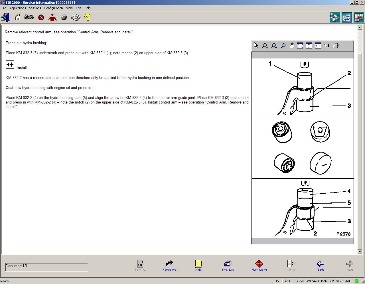

У вас еще нет чудо Тиса? Тогда мы идем к вам... az.gif На картинке четко видно и те самые мистические стрелочки на которые gm пожидился, а бмв нет. И здравый смысл получается идет в разрез с мнением производителя о работе подвески. На моем рисунке показано как должна правильно быть расположена пластиковая вставка. Мне странно почему разговор идет отвлеченно от нее.. она играет достаточно большую роль..
Пластиковая вставка играет роль при монтаже сайлента, он позволяет правильно соориентировать сайлент в монтажной приспособе КМ-832-2 и только, приспособа эта имеет зеркальную этой вставке нишу,
уж не думаешь ли ты что пластиковая вставка выполняет какие то силовые функции ? smile.gif
А уж на самой приспособе имеется стрелка (видимо) , и стрелка эта смотрит сонаправлено усилию, о чём я и писал выше,
это прекрасно вписывается в логику работы сайлентблока - усилие воспринимает более мощный буфер сайлента.
Для монтажа сайлента на Бумер есть подобная приспособа я полагаю, в нишу которой идеально входит вставка бумерского сайлента.
В итоге имеем следующее:
При установке родных сайлентов на омегу стрелку направляем на шаровую.
При установки родных на Бумер стрелку направляем на шаровую
При установке на Омегу сайлентов от Бумера, стрелку направляем на двигатель, ибо заставляем работать в ином плече подвески.

Конечно она играет роль.. Как раз она и играет роль на торможении рычаг тянет назад и он опирается на втулку. Если бы ее не было и без того мягкий сайлент блок гулял бы вместе с рычагом как ему вздумается. А так жесткость на торможении + комфорт во всех остальных режимах. Особенно на тяжелых моторах. И схождение выставить было бы практически не реально. Она там совсем не просто так.. Это комфорт.. Когда делал те фотографии был у профессора и видел там рычаг который был развернут пластиковой вставкой вниз. Так вот он был в лоскуты изорван.. Конечно я понимаю что это не тот пример, но все же..
Я не согласен с
"При установке на Омегу сайлентов от Бумера, стрелку направляем на двигатель, ибо заставляем работать в ином плече подвески."
Если же их поставить по стрелке они демферной пластиковой частью будут обратно смотреть? Тогда уж по логике вещей у бмв закрался косяк.. Хотя у бмв настолько суровое КБ не в пример опелю.. Но вот они вот так сделали..
