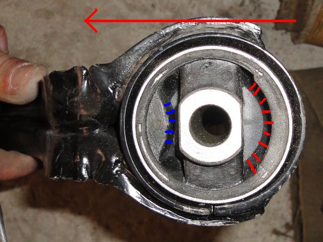

[attachmentid=59265]
Фото сайлента BMW ,
хорошо видна вставка, куда ей там упираться то ?
Углами во внешнюю обойму сайлента ? Площадь упоров по 10 мм квадратных на 2000 кг веса авто ?
Блин, Дима, я тебя не узнаю...
Порешь что то странное, при встрече обосную с рисунками и примерами.
[attachmentid=59266]
Вот тебе твой рисунок,
красная стрелка указывает направление усилия
красным штрихом показана работа опорного буфера.
синим штрихом обратная нагрузка
Рабочая площадь огромна учитывая длину сайлента,
как его можно сравнивать с пластмасской упирающейся своими уголками в край обоймы ????????!!!!!!!!!!!

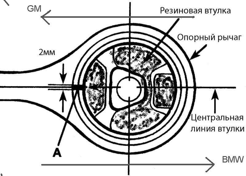

[attachmentid=59268]
Внизу стрелка кажет направление усилия на бумере,
вверху на Омеге.
При смене направления усилия (читай установке на Омегу) разве не логично повернуть сайлент на 180 градусов? А?

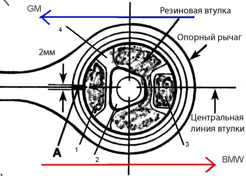

[attachmentid=59271]
Внутренняя обойма 2 упирается в силовой буфер 1,
буфер "обратки" 3 значительно меньше.
Лапы вставки заходят в каверны сайлента 4, посему силовая часть сайлента слева на рисунке,
и именно это нужно учитывать при монтаже сайлента на Омегу.
Твоя ошибка зключается в том, что во первых ты не видел баварского сайлента, а делаешь заключения,
а во вторых никак не можешь понять,
что на омеге под стрелкой слабая сторона сайлента, а на BMW под стрелкой наоборот сильная.

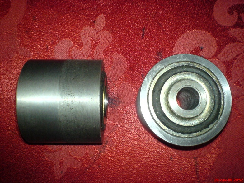

Это мы уже читали раз 50... рады за тебя, можно было просто роликовые подшипники тогда поставить
Ктото читал(ты например), а ктото не читал!! Я вообщето просто поделиться хотел!!
Ну попробуй роликовые поставить, я за тебя тоже рад буду!! Только они у тебя рассыпяться через сто метров!! Рычаг то на излом идет, а вертикальный сайлент (задний) его держет, но угол излома будет тоже приличный, посмотрешь че с твоими роликовыми будет!! Думал я уже про это!!........

Тема о том что с Омеговскими сайлентами постоянный гемор,(по жизненный) потому что хорошие дорого стоят, а плохие быстро летят!!
Я написал выход из положения!! Дешево и долговечно, а кто не хочет колхозить, ездийте постоянно ремонтироваться!!

Стас, тогда почему на бмв стрелка указывает на сильную сторону а этой сильной стороной стоит не туда куда идет нагрузка а в другую сторону в диаметрально противоположную???
Нагрузка у бумера идёт навстречу стрелке,
Снизу красная стрелка, усилие на е34 слева направо по рисунку, слева направо понимаешь ?
Нагрузку воспринимает левая по рисунку часть сайлента, левая.
То есть та часть сайлента которая находится под нарисованной на вставке стрелкой .
