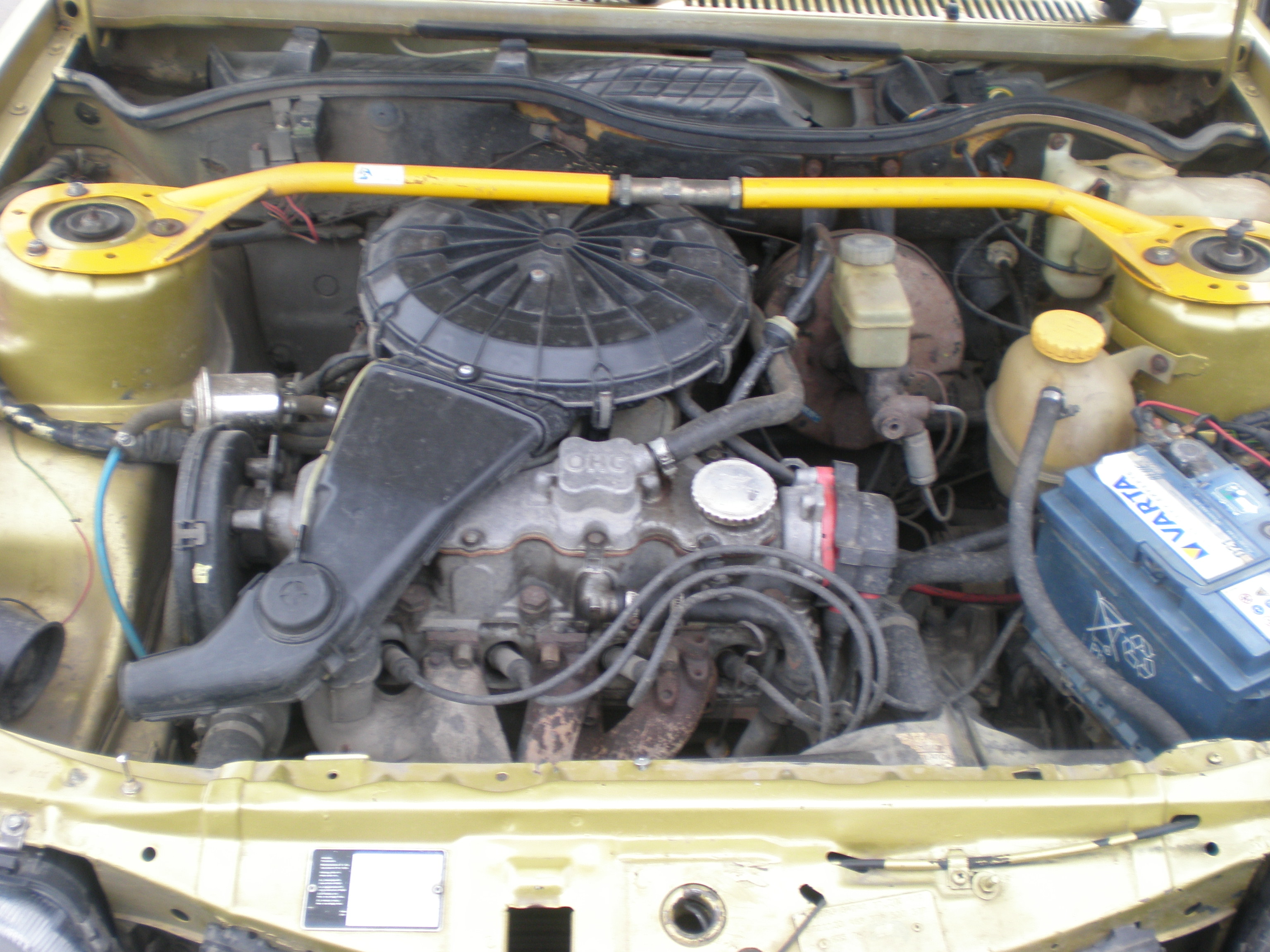

Проверь сначала датчик положения коленвала(у меня провод ушатывался),а потом на мозги контакт.
Точно такой же гемор был, но посмотри на мозги на приб. панели чек должен загорется полюбому потом дальше...
