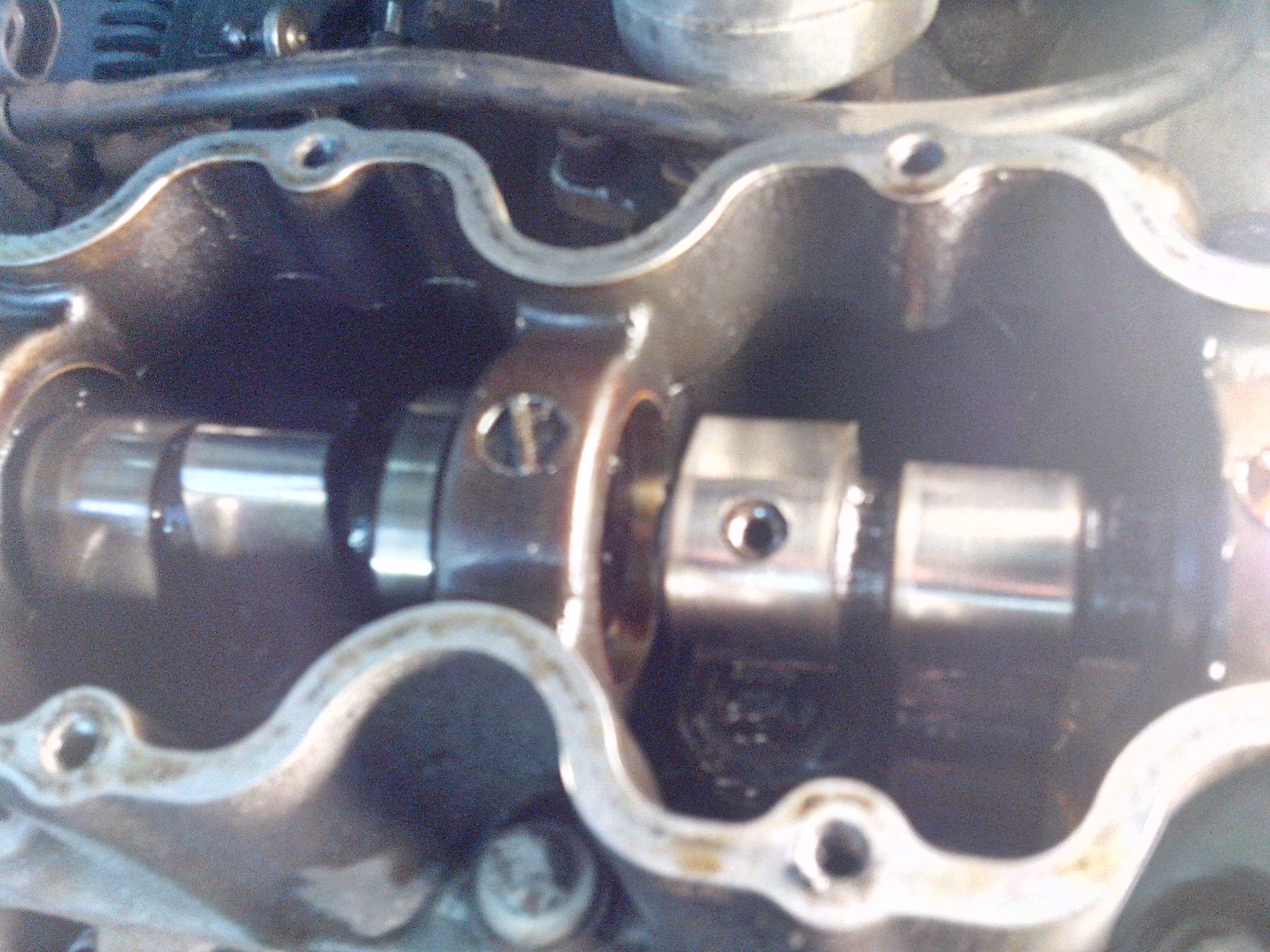

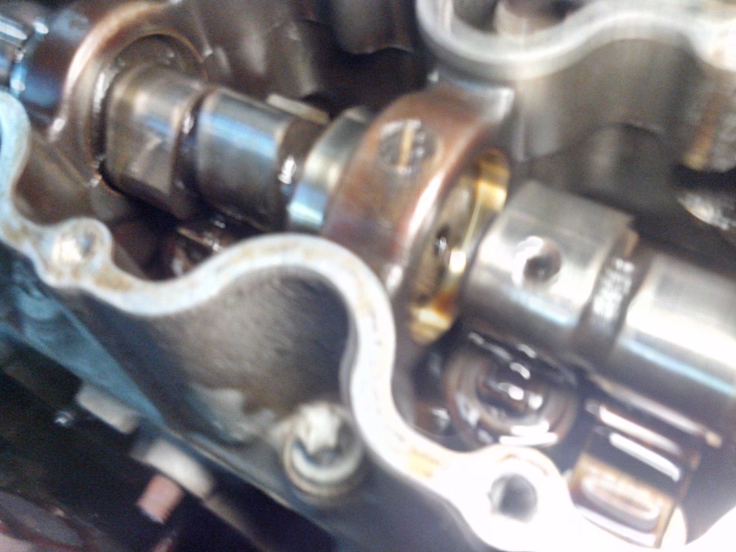

Доброго дня.
Немного предыстории. Машина Опель Астра, двигатель C16NZ. По причине низкой компрессии в третьем целиндре, был проведен не полный ремонт двигателя. Заменены:
1. Два клапана на 3 цилиндре.
2. Поршневые кольца.
3. Шатунные вкладыши.
4. Гидрокомпенсаторы.
5. Все сальники, прокладки, колпачки, ремни, помпа.
Через три месяца без виддемых причин в один момент на ходу машина заглохла.
При вскрытии клапанной крышки обнаружелось, что лопнул распредвал по центру.
У кого есть мысли о причине?
#34 mishania
mishania
  • Cообщений: 824
  • Город:Орёл-Москва
  • Автомобиль: Opel Astra F 92г.в. c16lz 3dooR
Отправлено 20 Декабрь 2012 - 12:56
ну а три месяца нормалино всё было .? перед тем как заглохнуть не какого стука не было?

  • Автомобиль: Astra F 1994г. (bertone) дигатель С16NZ коробка 5МКПП
Отправлено 20 Декабрь 2012 - 14:53
Да все было идеально.[attachmentid=98341] [attachmentid=98342]

Отправлено 20 Декабрь 2012 - 15:25
Остается лишь деформация постели распредвала от неравномерной затяжки. . Или он уже был "надломлен" и в морозы вылезло боком. Как-то больно ровно лопнул, как ножом отрезало.
Впрочем распредвал у нас уже кто-то ломал, тема еще была. Коленвал тоже ломали bg.gif Можно глянуь в теме "навернулся у меня двигатель", вроде там...
— Можно баночку будущего?
— Вам какого?

Отправлено 20 Декабрь 2012 - 15:33
Да говорят что все делали по науки, и что говорят вообще шлифовать головки нельзя и воще они спецы не пальцем деланные.
Вобщем купил новый распредвал, сейчас меняют.
