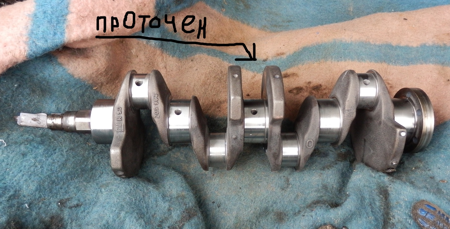

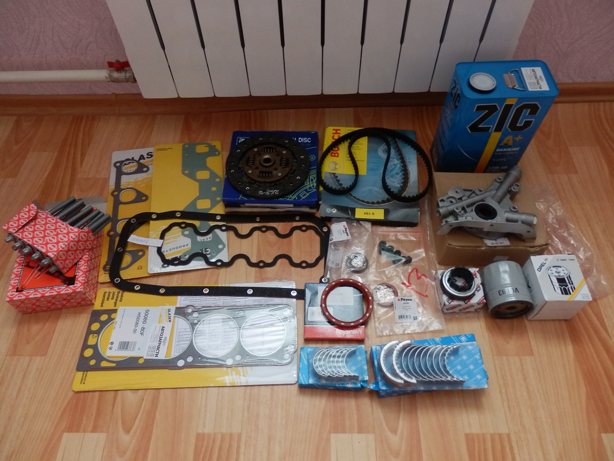

[attachmentid=98673][attachmentid=98672]
Цитата(Крашер @ 27.12.2012, 1:35) Просмотр сообщения
А, как-же всякие там "с молибденом"???
Покупал этого опеля с Москвы(сам живу в Волгоградской обл), был залит МанноЛ МолибдеН (масло графитового серого цвета). Ну и продолжал заливать его же. Пока через год, правда оч. интенсивной эксплуатации, не заклинил намертво маслянный насос. При разборке выяснилось, что лучше сразу капремонт произвести. Проточили только коленвал, у поршневой износа практически не было, только кольца новые поставили. Ну, после сборки с новыми вкладышами шатунными и коренными, всеми прокладками, сальниками, кольцами, маслонасосом, сцепухой, выжимным....., решил перейти ("по совету друзей") на п/синт ZiC 10в40 летом и 5в30 зимой. Все-таки детали в движке теперь не старые, зачем молибден? Прошел на ЗИКе пять замен масла. Устраивает. Как вспомню, до сих пор жалею, что гидрики новые не поставил. А заливать присадки как-то страшновато, опасненько, как сказал КВМ2007.

ЛНЕ а какой пробег был до капремонта? значит не оправдало себя молибденовое.
#54 ЛНЕ
ЛНЕ
  • Cообщений: 52
  • Город:Россия
  • Автомобиль: OPEL Astra 1993 C14NZ (5-хэтч)
Отправлено 29 Декабрь 2012 - 20:48
На спдометре на тот момент (ремонта) было примерно 255000-260000 км. Машина пришла из Белокаменной своим ходом (ок. 1200 км из какого-то там подмосковья, не помню точно). Тросик спидометра на ней не работал, пробег замер на отметке 220000 с небольшим км. Сколько она там месяцев или лет гоняла без счёта пробега неизвестно.
Мож молибден помог сломаться, мож нет. Но теперь лью ЗИК. Кстати менял 3000 км назад 5w30. Уже как-то тёмненькое стало.

Да, молибден в масле, это , конечно, допустимо когда двигателю все-равно пришел конец, большие выработки везде, тогда да. Это выход на какое-то время продлить ему жизнь. А если движок нормально работает, просто слегка "дизилит" на холостых - это не повод начинать заливать присадки и др. химию. Чтоб гидрокопенсаторы не тарахтели их нужно поменять на новые. Только ради них разбирать ГБЦ неохота.
