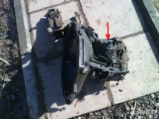

Так оттер и сфоткал. Или не там? А где?
И еще вопрос как F 13 отличить 5 от 4 ступеней?
На фото какая, можно определить?
Так не определить, за крышкой переключения на коробке ототри грязь и там увидишь.[attachmentid=122110]

Это четырехступка. Сцепление брать нужно то которое можешь себе позволить. Вариантов куча. Но совсем не обязательно менять все сразу. Возможно достаточно сменить диск и подшипник, а возможно потребуется снимать маховик и везти его токарю.

В пятиступку механик залил масло через овтерстие для приводов и сказал, что это даже выше нормы. Так ли это? Нужно ли что то делать? Где точно у F15 маслозаливное отверстие, очень желательно фото. Спасибо всем помогающим!
