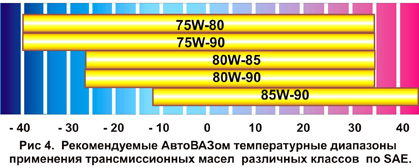

У меня попутно вопросик: хочу масло в зиму в коробас по-жиже. В маркировках запутался нафик, какую маркировку то брать?

sanmarch,себе когда-то залил в коробку такое:
http://catalogue.liq...amp;like_name=1
Сказали замена через 60 тыс.км.
Вообще же SAE 80W - минералка, зимой коробка очень тугая будет на холодную.
75W-80 и 75W-90 - полусинтетика, то что нужно. Синтетику лить в коробку тех лет думаю смысла нет и стоит в разы дороже.ИМХО.
А одноклубник залил в Кадетт Е Мобил полусинтетику - радуется. Раньше говорил зимой по 2-3 минуты педаль сцепления держать приходилось и отпускать по чуть-чуть,иначе машина трогалась даже на нейтралке.
Пробег на Логане 146100 км.

75-80 минералка у меня щас зимой тоже на нейтралке трогаюсь. Ну и? Ещё жиже надо однако..

Сорри, щас уточнил у меня оказывается 85-90.
Во чо надыбал, всё стало на свои места. Вопрос снят.
[attachmentid=60681]
