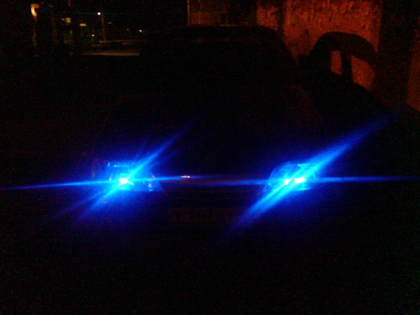

1) "Голубые глаза с защитой от ментов" - ГОТОВО.
Мне очень понравилось, как смотрятся синие габариты в темных машинах, но когда у моего дяди были синие габариты это как то умудрились углядеть ГАЙцы и штрафанули тогда еще на 1000... Я решил найти компромис между ментами и красотой.
Первый вариант, который напрашивается в голову - просто воткнуть синие габариты и ездить, так как при включении ближнего или дальнего света их все равно почти не видно. Плюсы - никакой переделки, Минусы - все равно видно голубой отсвет от габаритов, ГАЙцы не такие тупые, и умеют(иногда) выключать свет и смотреть на габариты. Да и не стоять же со включенным ближним светом, когда сидишь у них в машине ночью и доказываешь, что ты не верблюд и не лох.
Вариант номер два - мой вариант. Как все это выглядит - имеется кнопочка в салоне, не на самом виду, при ее включении(я называю ее "кнопкой моддинга") включаются всякие "незаконные" штуки... Вобщем если включена кнопка, то при сключении габаритов они горят синим, при выключении - белым. Если мне надо переключить габариты дистанционно(ГАЙцы увидели машину на дороге пока небыло меня и кружат вокруг), то нажимаю кнопку на брелке сигналки и габариты загораются белым.smile.gif
Воплощение. Нужно - 2 светодиода на 12 вольт(по 20 р за шт), очень тонкий двужильный провод(желательно серый или прозрачный), реле пятиконтактное, кнопка переключатель, паяльник, термоусадочная трубка(желательно серая или прозрачная)- 10 см. Изготовление. К очень тонкому проводу припаивается светодиод и место соединение заточается в трубку. Вынимается габарит, в его отверстие закидывается получившаяся конструкция, и вставляется обратно, зажимая собой провод(именно поэтому он и нужен тонкий), минус - как положено к минусу габаритов, плюс к выводу "87" пятиконтактного реле. Затем размыкаем цепь "белых"(нормальных) габаритов, получаем два куска провода и часть провода, которая идет от выключателя соединяем с контактом "30" реле, а тот который идет к лампочке с контактом "88", контакт "85" тоже к минусу габаритов. Провод от контакта "86" пускаем на кнопку переключения габаритов и радуемся. Теперб при выключеной кнопке габариты "белые" , а при включеной - "синие":).
Если кому надо, то дам схему подключения к сигналке. Но думаю никому не надо.
Вот как это выглядит вживую:

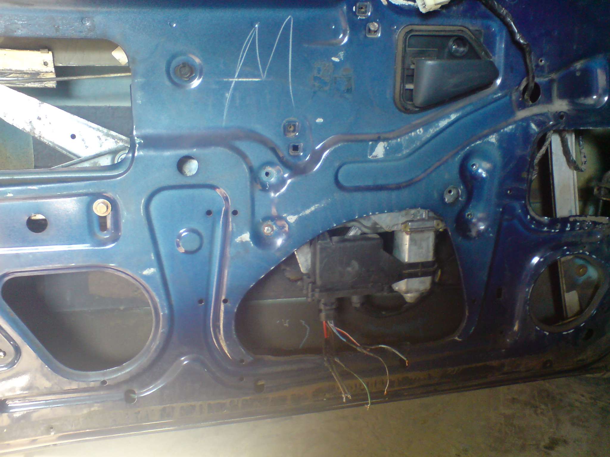

Часть первая - разборка двери.
Начал с того, что снял дверную карту, проблем там не возникает никаких, кроме снятия скобочки, которая крепит ручку стеклоподъемника, и ту я нашел как приемлимо решить. На всякий случай распишу съем дверной карты: снимаем накладку, которая закрывает болты крепления зеркала(откручивается 1 болт), снимаем накладку на ручке двери, где расположен джойстик управления зеркалами(просто поддевается отверткой, под ней еще 2 болта), снимаем накладку под ручкой открывания двери, засунув отвертку в прорезь снизу(под ней 1 болт), аккуратно отверткой или шилом ковыряем красненькую защелку на защелке двери, отковыриваем ее, вынимаем защелку и видим за ней еще 1 болт, остается только 3 или 4 болта внизу, в пазах пластикового дверного "кармана", затем потрясающий геморой с отковыриванием ручки стеклоподъемника... Преодалевается от с помощью какой нибудь приспособы, у меня это был разогнутый канцелярский разогнутый канцелярский зажим для бумаг. Фото прилагается. Им очень удобно, легко и быстро выковыривать стопорное кольцо, которое не дает снять ручку. Как только выковыряли кольцо, ручка сама легко слезает с крепления и можно снимать карту, которая дополнительно держится еще на нескольких пистонах. Перед тем, как полностью снять карту отключите джойстик управления зеркалами от проводки. Его фишка находится под картой ~ в 10 см от джойстика. После съема краты снимаем целофан и видим следующую картину:
[attachmentid=60659]
Часть вторая - съем старого механизма
Видим, что имеется ручной стеклоподъемник приделаный к двери при помощи клепок. Чтобы стекло не упало в процессе смены стеклоподъемника, поднимаем его и фиксируем отвертками или чем либо другим на ваш вкус. Берем дрель или гравер с мелкой но прочной пилкой и срезаем/высверливаем данные клепки. После того, как механизм освободился от клепок нужно его аккуратно извлечь из креплений, для этого двигаем его вправо и смотрим, чтобы пласитковые хреновины(не знаю как их назвать), которые ездят по направляющим, вышли из направляющих и затем вытаскиваем механизм из двери.
Рекомендую сразу озаботиться проводкой еще до установки ЭСП, потому что мне например, пришлось подключать ЭСП и двигать его то туда, то обратно электрически для того, чтобы попасть крепежными болтами в прорези. Об этом подробнее далее.
Теперь начинается самая неприятная часть. Лучше делать все вдвоем, хотя я и один справился.
Часть третья - установка ЭСП.
Вобщем втискиваем электростеклоподъемник(у меня это был весь механизм в сборе - ножницы, редуктор, мотор, блок управления) в дверь и стараемся попасть хренями, теми, которые ездят по направляющим, в эти самые направляющие. Не забудте, что стекло у вас держится на отвертках! Они могут и будут мешать. После успешного попадания всеми тремя хренями в направляющие подключаем к проводке ЭСП и при помощи нажатий кнопки то вверх, то вниз пытаемся сделать так, чтобы незакрепленный пока моторчик, прермещаясь, совместил хотябы одно крепежное отверстие с отверстием в котором была клепка, державшая старый механизм. Как только это удается, фиксируем при помощи болтов эти отверстия и продолжаем манипуляции с кнопкой до тех пор, пока все 4 (впринципе можно закрепить и 5, но я думаю, что и 4х хватит) отверстия не будут закреплены болтами. В итоге у нас есть закрепленный ЭСП.
Выглядеть должно примерно так:
[attachmentid=60670]
Если вам повезло, и у вас была штатно проводка под ЭСП(мне не повезлоsad.gif), то собирайте дверь и радуйтесь замечательной немецкой технике. Сборка производится в обратной последовательности, за исключением того, что вместо ручки вам теперь надо красивую заглушкуsmile.gif.

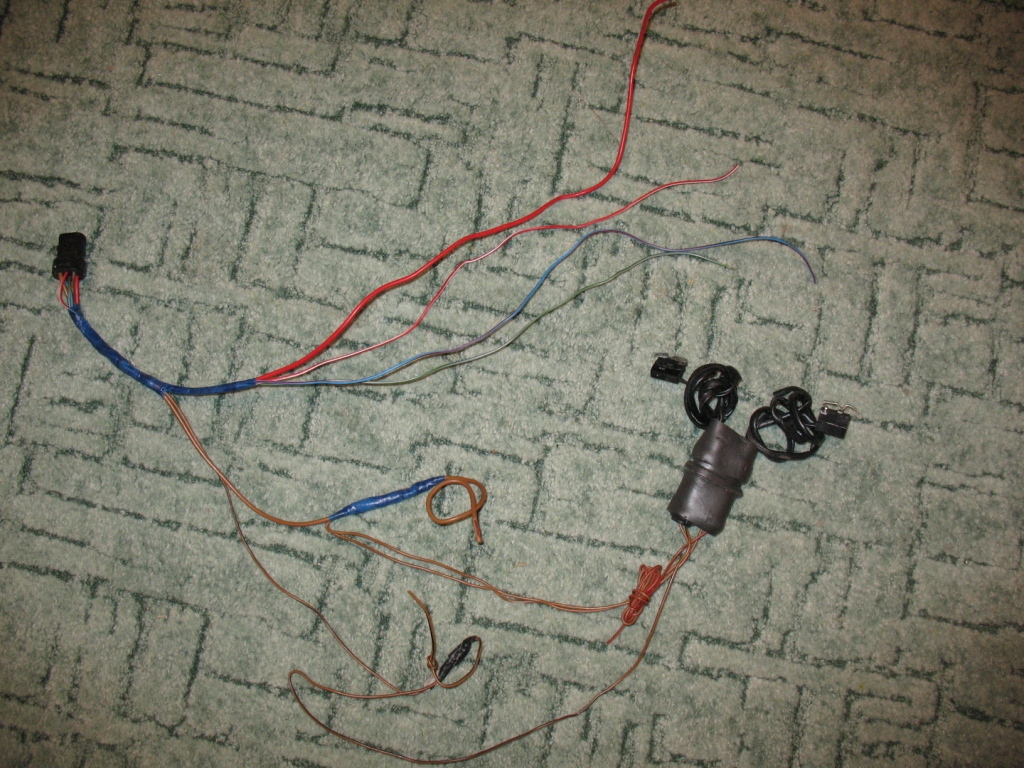

Порядок сборик проводки примерно следующий.
Все 6 проводов подключаем к фишке (пункт 4) при помощи красивой изоленты(пункт 3) и пайки соединений проводов, если не хотите иметь проблем через пару месяцев от того, что все начнет окисляться. Затем, чтобы не усугублять ситуацию с протаскиванием жгута проводов через маленькую гофру в двери еще одним проводом, я рекомендую отрезать коричневый толстый провод(масса) на уровне 20 см от фишки и прикрутить его, используя клему, к одному из тех болтов, которыми прикреплен ЭСП к двери. Оставшиеся 5 проводов рекомендую обмотать черной изолентой и протянуть скозь дверьк гофре и через нее под консоль. Толстый красный провод заводим в коробку с предохранителями и при помощи 2х клем типа "мама"(пункт 8) фиксируем в штатном месте для предохранителя ЭСП, к другому контакту подключаем "+12В" (у меня отдельный ооочень толстый провод с аккума питает все потребители), ставим предохранитель(пункт 7) на место. Зеленый с серым и синий с красным провода тянем к тому месту, где у нас будут кнопки управления ЭСП(это провода вверх и вниз). Коричнево-бежевый провод подключаем к сигналке, к выводу(если у вас такой есть) который подает импульс на закрытие окон при постановке на охрану(учтите! от сигналки туда должен приходить минус !). Розово-красный провод подключаете к выключателю, который у вас будет включать/отключать функцию защиты от заклинивания(на него должен приходить плюс если хотите отключить эту функцию).

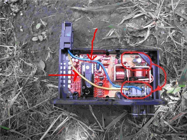

Heo привет. Прочитал твой отчет по установке ЭСП. Все отлично описал, подробно понятно. Вот и я набрался храбрости и купил ЭСП Опель вектра а. И вот тут прошу помочь разобраться. С проводами разобрался вот только вместо Коричнево-бежевого и Розово-красного у меня Коричнево-черный и красно белый. И еще на миносовом проводе какие-то концевики. Что тут к чему? И что значит "Коричнево-бежевый провод подключаем к сигналке, к выводу(если у вас такой есть) который подает импульс на закрытие окон при постановке на охрану(учтите! от сигналки туда должен приходить минус !)." Разве дотяжка стекол не через отдельный интерфейс работает?

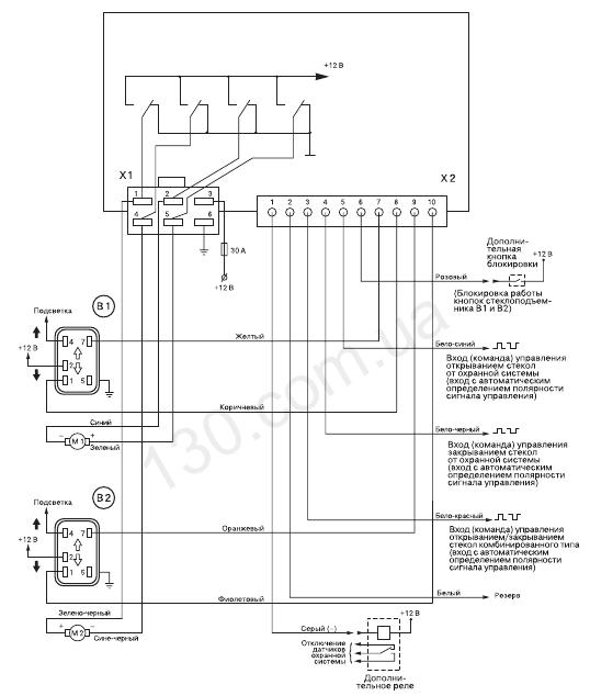

Рассказываю. Имеются следующие девайсы: Сигнализация Sheriff zx-710 v2[attachmentid=64674].С ее установкой проблем не должно возникнуть. В комплекте идет инструкция по установке. очень удобная и простая чтоб ее понять. Интерефейс дотяжки стекол с памятью Sheriff PWM-200[attachmentid=64675]. И стеклоподъемники родные с вектры А[attachmentid=64676]. В этих стеклоподъемниках есть свои реле поднятия и опускания, и соответственно провода управления (тонкие провода). И силовые провода (толстые). Так как у меня управление через доводчик стекол, то мне родные реле и все тонкие провода оказались не нужны, а силовые провода провода я протянул непосредственно с самого моторчика. Для этого разобрал коробку с схемой и релюхами. Там есть два провода от моторчика на схему[attachmentid=64677]. Вот к ним и припаялся. Дальше все по схеме доводчика[attachmentid=64678]. Чтоб стекла опускались и подымались при снятии и постановке на охрану, подключил бело-черный провод доводчика (управление закрыванием) к 4-му каналу сигналки (отрицательный импульс 1сек. при постановке на охрану), а бело-красный провод доводчика (управление закрыванием) подключил к 3-му каналу сигналки ( отрицательный импульс при снятии с охраны)Этот провод нужно перепрограмировать на отрицательный импульс 1сек. В принципе все. От кнопок работает, от сигналки тоже. Вот еще что: кнопки поставил как родные, что возле ручника. Так и еще врезал в ручки, с ВАЗ десятки отлично смотрятся.[attachmentid=64679] На схеме как раз показано подключение именно этих кнопок.

Спасибо за инструкцию... Посмотрю потом свои и если что по измененной схеме себе сделаю... Хотел у себя на все 4 двери с памятью. Но есть засада... Модули которые управляют всеми 4-мя дверями - как правило без памяти. Т.е. я не нашел модуля на 4 двери с памятью. Поэтому наверное придется ставить 2 модумя по 2 стекла. А там и видно будет.
Думаю купить 1 большой блок кнопок от тазика или от какой нибудь иномарки, чтобы сделать из на водительской двери. А на остальные - по одной кнопке. Ненравится мне расположение кнопок на центральной консоли.
