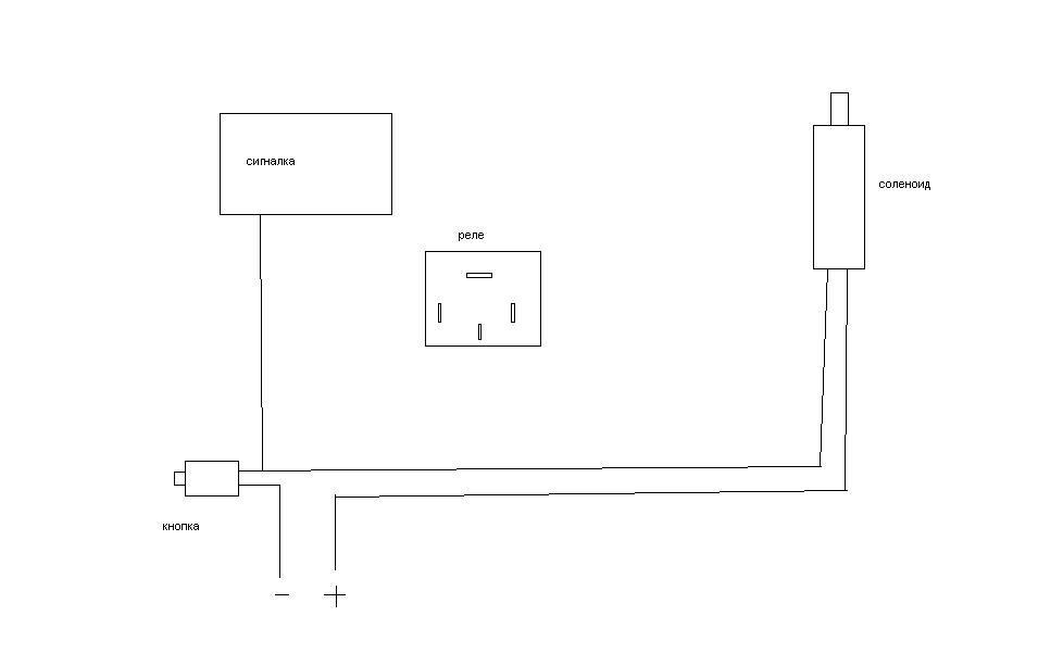

так создай свою ветку по востановлению оригинала омеги и все дела ато начинаеш, у каждого человека свое мнение, я не люблю все однообразное, на сайте здесь сотни омеговодов которые что то пытаются изменить, усовершенствовать своеобразно, оставайсь при своем мнении, я думаю другим не сложно будет помочь мне, ато совсем запутался.
вот начертил побырику схему как оно у меня, дорисуйте ПОЖАЛУЙСТА как реле подключить
#51 cot

так поможет мне кто привязать релюшку??) и релюшку 4 или 5-ти контактную нада??
Так четырех контактная подойдет на ура по моему!Тебе же надо пару замкнуть чтоб с другой пары вышло плюс и минус!Вопрос по физике за 9-й клас!С электрикой дружу,но на яву,а не в виртуале!Если ты в Москов сити,помогу,поэксперементировать и найти правильное решение!Тел в профиле если че!
да нет я в Украине живу(( чертеж может хоть нарисуй? физику я канешно нормально знаю и всегда с электрикой дружил но от ни одного разу с релюхами не сталкивался((

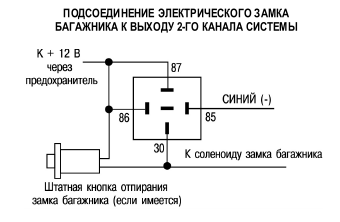

#58 nicki
nicki
    Модератор
  • Cообщений: 6 938
  • Город:пгт. Ахтырский
Отправлено 13 Февраль 2011 - 09:43
Вот и схемка... Пользуйся.
По этой схеме ставил себе на кадета. Работало без проблем. Соленоид обычный на 7,5 кг усилие.
[attachmentid=66874]
#59 LeoNidik77
LeoNidik77
  • Cообщений: 134
  • Город:Киевская обл. г.Белая Церковь
  • Автомобиль: Opel Omega A 1988 г. C20NE
Отправлено 13 Февраль 2011 - 16:43
Спасибо за схемку az.gif там синий провод это я так понял с сигналки? у меня белый. на схеме плюс через кнопку и реле а от у меня ведь минус нада так как сигналка дает минус( то так само сделать только с минусом ???
#60 nicki
nicki
    Модератор
  • Cообщений: 6 938
Отправлено 13 Февраль 2011 - 18:01
Всё правильно... у тебя управляется по "-"... "-" провод от сигналки приходит на 85 контакт...
Моторчик подключишь 1 провод к реле, второй на массу. Только полярность проверь.
