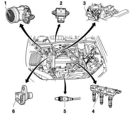

loveopel.gif Ситуация почти такая же плавающие обороты на ХХ и провалы при трогании с места , и ездить можно только с предварительной перегазовкой, в случае если перегазовки не делать, на небольшое нажатие на педаль газа машина отказывается реагировать пока газ не выжмешь где то до половины идет провал, как тока педаль акселлератора доходит до середины машина подрывается как очумевшая, но когда лампа ЧЕК гаснет и машина едет стабильно с любых оборотов.
Съездил на один сервис у себя в городе мне не дали ни распечатки ни кодов ошибки, просто на словах и указали на то что у мя неисправен датчик температуры двигателя (охладжающей жидкости) который стоит слева сверху на головке двигателя(где цепь ГРМ) и содрали 800р, проконсультировавшись с другими специалистами, сказали что просто мя развели и никакой диагностики мне в этом сервисе не делали, а этот датчик отвечает за то чтобы на холодную обороты ХХ двигателя повышались, а на горячую понижались, это все работает
Съездил на официальный Опелевский сервис у (Калуга ул. Знаменская д.52), ребята за 10 минут протестили машинку Р0505 ошибка "высокое напряжение регулирования воздуха при холостом ходе" когда разъем снимаешь с датчика РХХ(на рисунке №3) то обороты повышаются и пишет ту же ошибку тока "низкое напряжение регулирования воздуха при холостом ходе"
Предложили привезти регулятор ХХ не путаейте с ДПЗ(датчик положения дроссельной заслонки), привезут Б/У поставят протестят, жду звонка с сервиса.
[attachmentid=86809]
19.03 отзвонились с сервиса что привезли б/у дроссельный узел заслонки ориганальный с 2 датчиками (ХХ и ДПЗ) на мотор X10XE (артикул для поиска, вдруг кому понадобится 0205003050, и датчики 0280122014, 0132008602), отдал за дроссельный узел 3500р, вечером поменял и чек пропал, приехал на сервис к ним сделали повторную диагностику бесплатную с удалением ошибок из памяти, нареканий никаких, машина исправна flag.gif ar.gif
