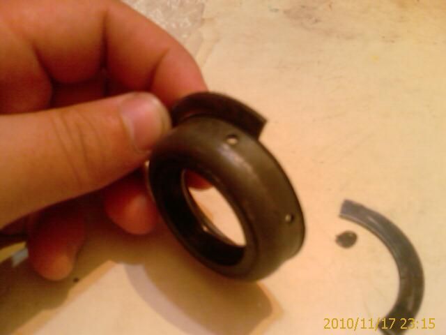

Требуется срочная консультация специалистов!
Сальник первичного вала остался без металической юбки - насколько она нужна?
Подшибник первичного вала прокручивается в корпусе коробки так должно быть или нет?

что за юбка? можно уточнить, а лучше фото.
Подшипник там сидит без натяга и легко елозит от руки вместе с валом, фиксируется при притягивании к колоколу. Если забыть поставить некую железячку (возможно это и имелось ввиду как юбка), то первичный вал в коробке будет елозить в продольной оси и это сильно отражается на переключении передач, особенно 4-й.

вот фото http://www.imgs.su/tmp/1290029764.jpg

Очень похоже, что оно. Если стоит между колоколом и самим коробасом, то точно оно!
Вроде нагрузки на эту железяку кроме прижима подшипника никакой не приходится, так что если срочно прихвати края сваркой, подточи и можно ставить.
Я в принципе могу в выходные в гараже такую железячку глянуть, у меня 2 коробки разобранные валяются.

Да я вот тоже думаю что нагрузки там недолжно быть он просто прижимает подшибник чтоб тот не гулял. Вот насчет запчасти класно но проблема мы с тобой слишком далеко.
