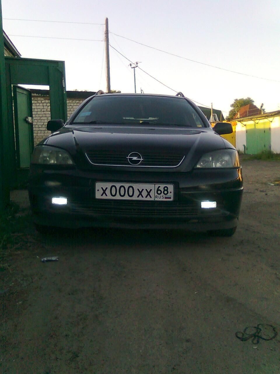

Отправлено 31 Август 2011 - 19:45
Установил в места под штатные ПТФ. Прошел ТО без проблем, в отпуск катался в Казахстан через 2 области ... проблем никаких.
