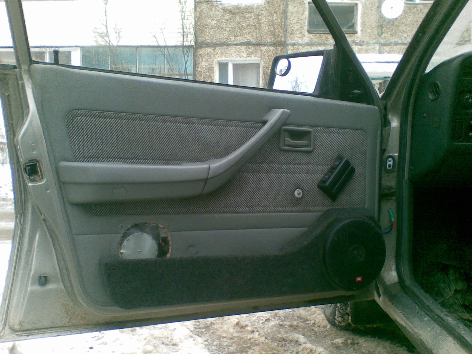

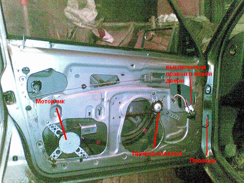

ну так вот, установка стандартная, подбираем, измеряем, вставляем, прикручиваем... но есть пару нюансов:
1 заглушка в дырку на обшивке не влазиет, поскольку мешает сам привод
2 для того что бы привод не выпирал из дырки в обшивке, высверливаем 2 заклепки, которые около привода и с другой стороны вставляем прокладки, после прикручиваем все на саморезы или болты
3 для того что бы проложить проводку в кузове необходимо просверлить дырку, это в случае если ее нет (у меня не было)
4 саму проводу проложил под ковралином (под педалями), кстати в проводке уже встроен предохранитель на 30 ампер, для подъемников, и все подключаем к прикуривателю
да, есть проблема, может кто сталкивался, тяжело открываются окна... от чего это может быть, может помазать что нада, я просто все что можно помазал, но всеравно че то туго идут...)

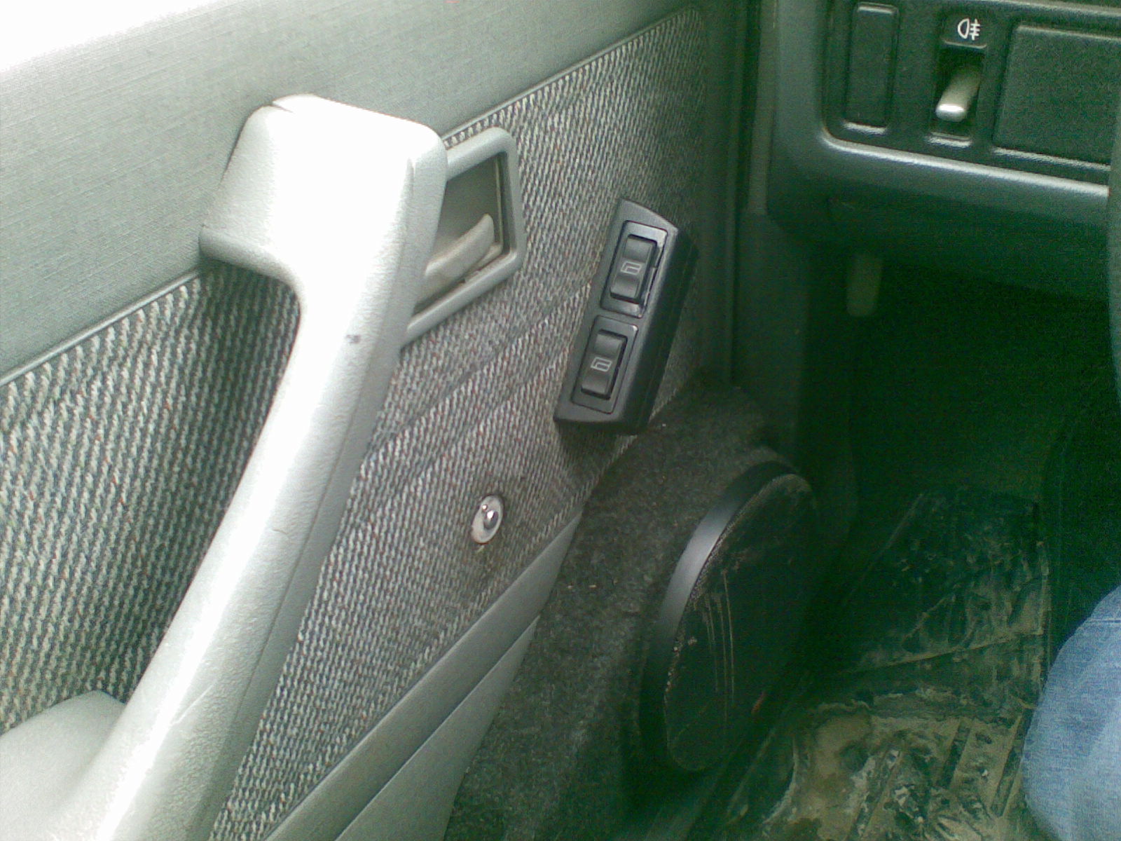

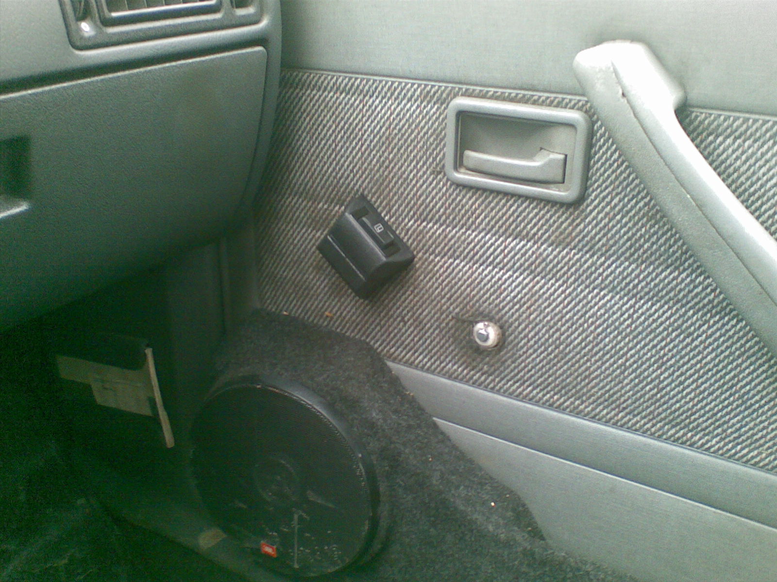

Отправлено 30 Январь 2009 - 13:41
вот еще фотки
#39 rhs
rhs
  • Cообщений: 5 802
  • Город:СПб, Купчино
Отправлено 30 Январь 2009 - 13:51
а дырку от ручки не будешь закрывать?
