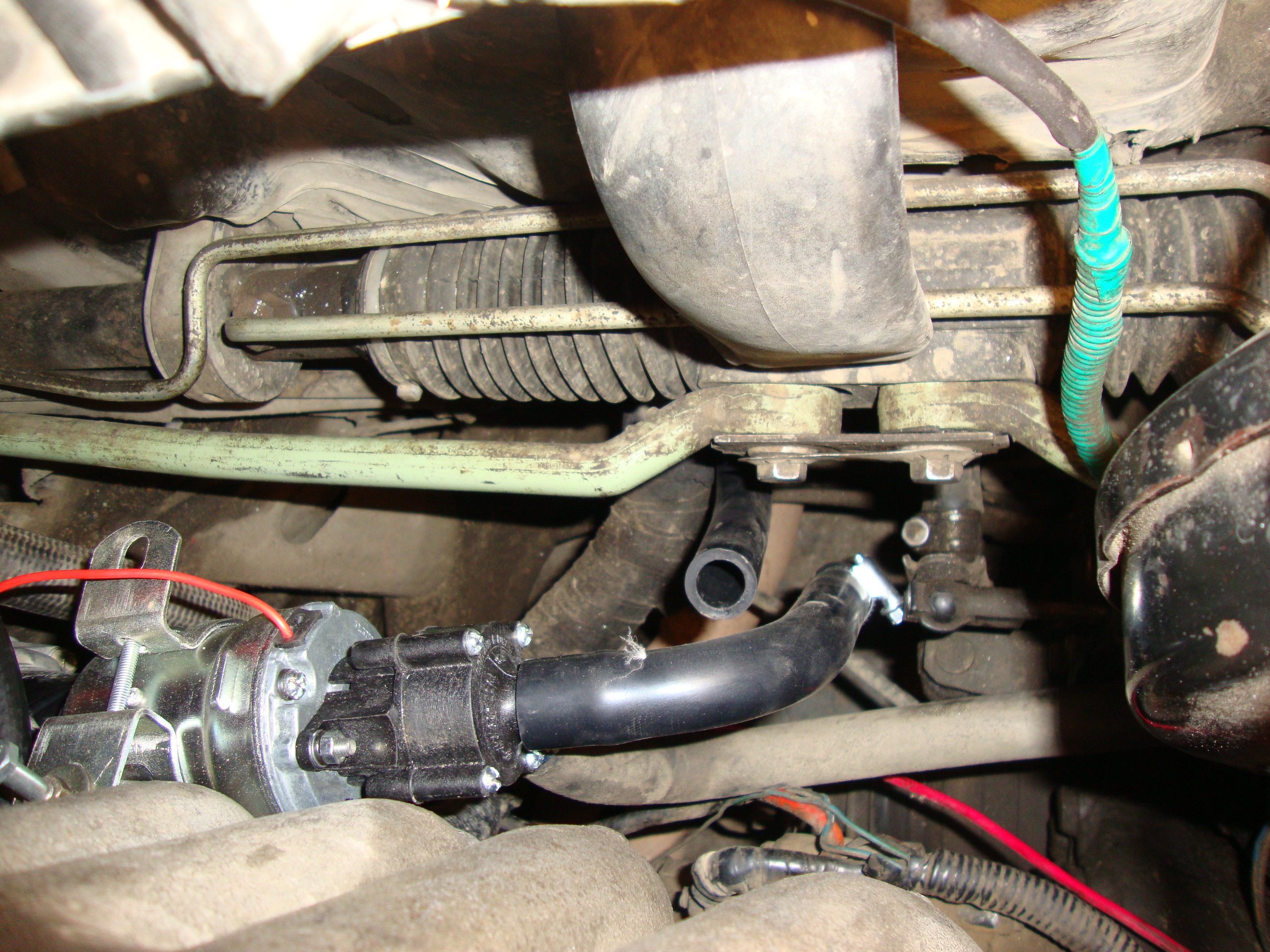

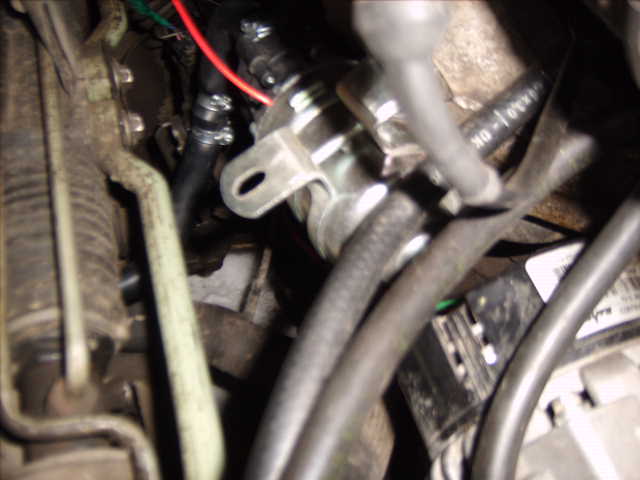

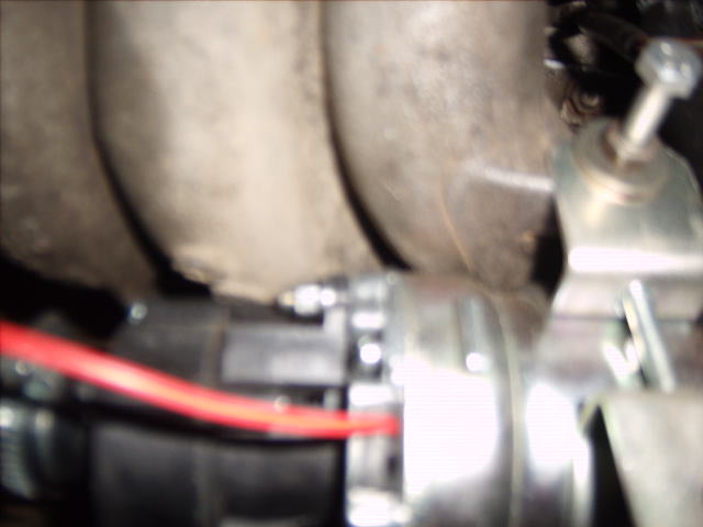

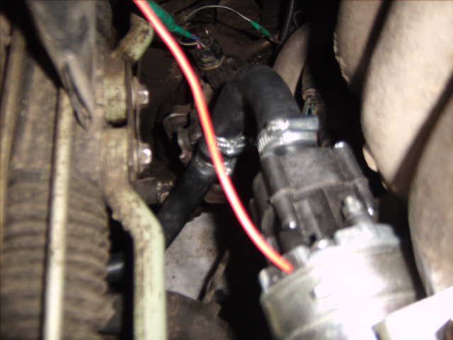

Теперь по поводу насоса..... поставил, завтра будут фотки. Что для этого понадобилось... шесть хомутов и два уголка от печки с классики ВАЗ. Саму помпу закрепил за одно её ухо к всасывающему рессиверу, там на NEхе есть такой типа хомутик, который топливные шланги держит, болт под ключ на 11, вот этим болтом и зажал. Шланг с помпы в патрубот обратки остался стандартный, просто подрезал его немного, патрубок на подачу в помпу с радиатора собрал из двух уголков, через трубку подходящего диаметра. Правда с подключением ещё не решил, нашёл под панелью пустой плюс от зажигания и подсоеденил на него, зажигание включил, насос запел. Получилось следующее, раньше у меня из печки тёплый воздух шёл только на 2000-2500, на холостом прохладный, теперь что на холостом что на оборотах идёт более горячий воздух. Машина стояла часа полтора на улице, мороз где то около минус восьми, завёл и где то через минуту подул тёпленький такой воздух. Раньше пока стрелка не стронется с места, воздух из печки был холодный.

Ну вот господа собственно и сами фотки. Сильно за качество не пинайте, делал фотки на скорую руку.

Угу.. понятно.

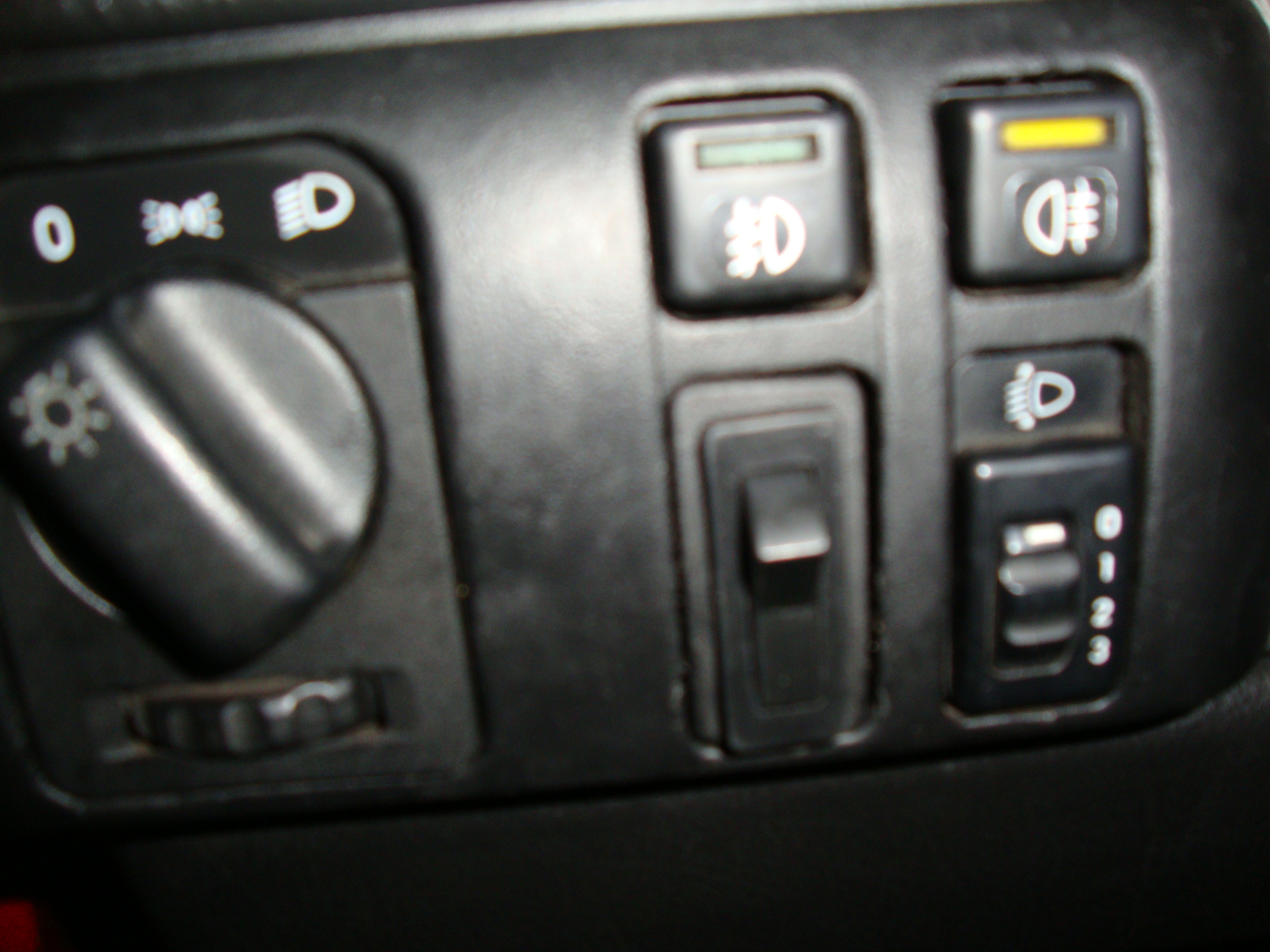

sanmarch, подключил я её на переключатель печки от ВАЗовской классики, предварительно врезав его в стандартную заглушку. При работе, данная помпа практически не издаёт звука, когда сидишь в кабине и двигатель молчит, слышно только лёгкое жужжание. Сколько потребляет данная помпа я не выяснял, знаю что у папани такая стоит и хавает не много. Вот ещё пара фоток. Что будет непонятно, спрашивай, все подробно раскажу как и что делал.
