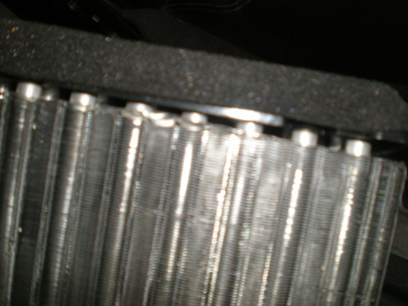

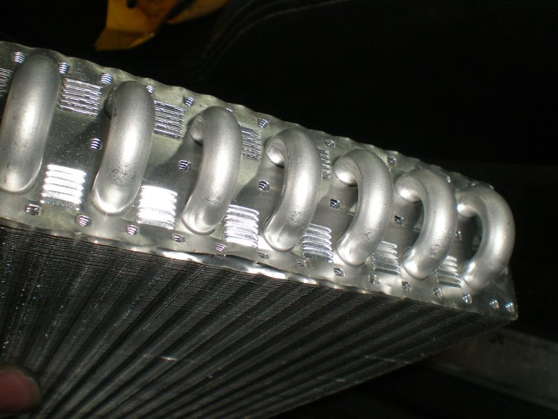

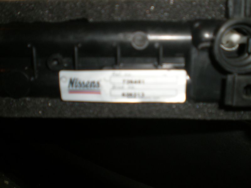

Nissens с месяц как согревает отлично, что-то в районе 1,5т.р. Единственное, что не понравилось - это гемор проклеивать поролоном каким-то там клеящимся сторону от трубок, неужели нельзя было стенки пошире/повыше сделать...
[attachmentid=63474] [attachmentid=63475] [attachmentid=63476] [attachmentid=63477] [attachmentid=63478]
Это Вы так издевались над машинкой, чтобы радиатор печки достать?

Цитата(Дмитрий 87 @ 6.12.2010, 20:25) Просмотр сообщения
http://forum.opel-cl...t...st&id=63476 радиатор такой открытый и продаётся?
Нет, там пластм. крышки, снял, чтобы сфотать.

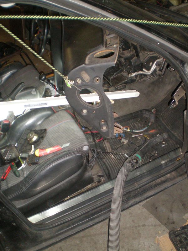

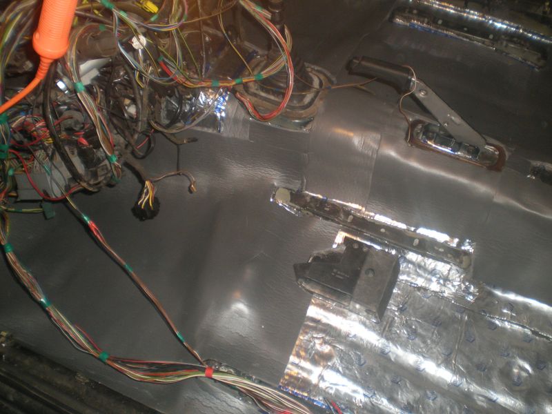

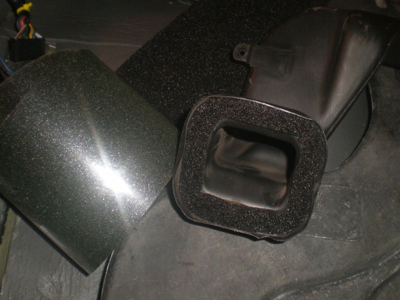

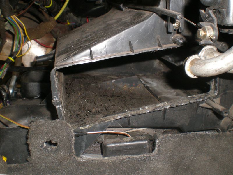

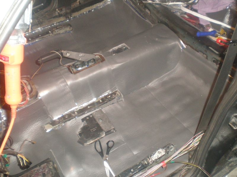

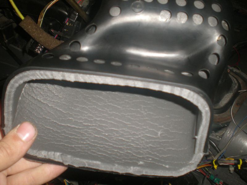

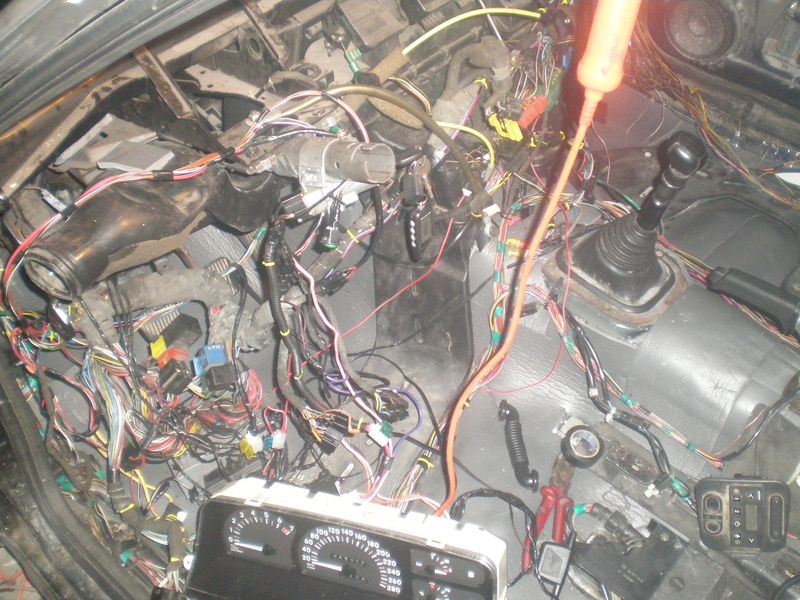

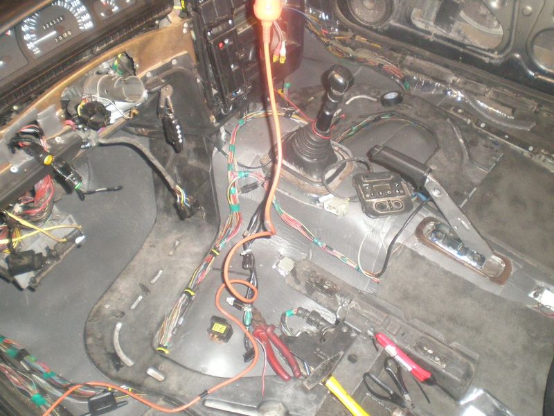

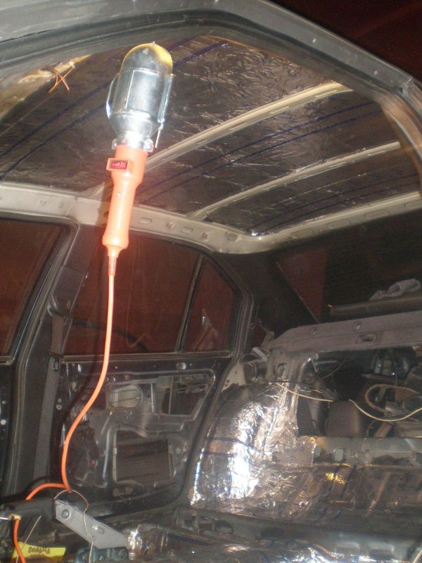

Да снёс торпеду в одну сторону по привычке, удобней лазить)) прошлой зимой обклеивал воздуховоды и т.п. Шумка тоже не даёт улицу греть. На рециркуляции можно с веником залезать и париться.
[attachmentid=63565] [attachmentid=63566] [attachmentid=63567] [attachmentid=63568]
[attachmentid=63569] [attachmentid=63570] [attachmentid=63571]
а машина-то похоже с кондеем, на таких без снятия торпеды не вытащить печку. я тоже разбирал, правда торпеду полностью снял, заодно посмотреть чего под ней творится. не собрал еще, холодно на улице, не хочу проводку в морозы ломать.
