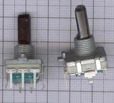

Да умерли похоже кнопюльки. Чистить их безполезно, надо менять на похожие. Микрокнопки типа тех, что на фото. На руле не менял, а вот на брелке приходилось. У них ломается внутри микропластинка- контактор. Перестают щелкать при нажатии. Они становятся либо постоянно замкнутые, либо разомкнутые.
От блока кнопок идут к магнитоле три провода всего, т.к. кнопки включены последовательно и замыкают резисторы на "землю" и управляют шестью компараторами в магнитоле, поэтому могут быть причуды с управлением.

Зачем такие деньги тратить на замену всего блока кнопок, просто нужно заменить сами микрокнопки (микрокнопку), подобрав похожие (похожую). В радиомагазинах встречаются, или в аудио, видео аппаратуре выпаять- в старой , или какая не используется. Ну вобщем понял...
