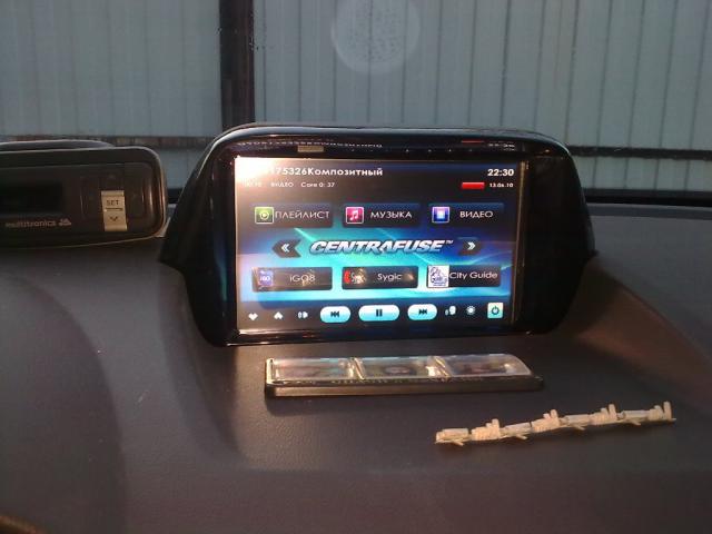

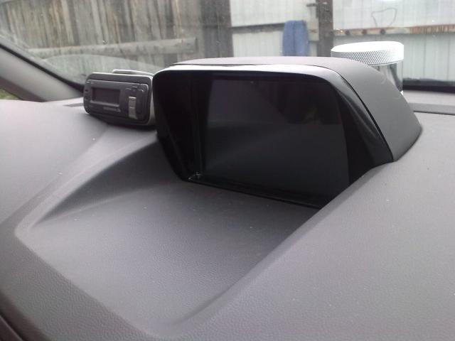

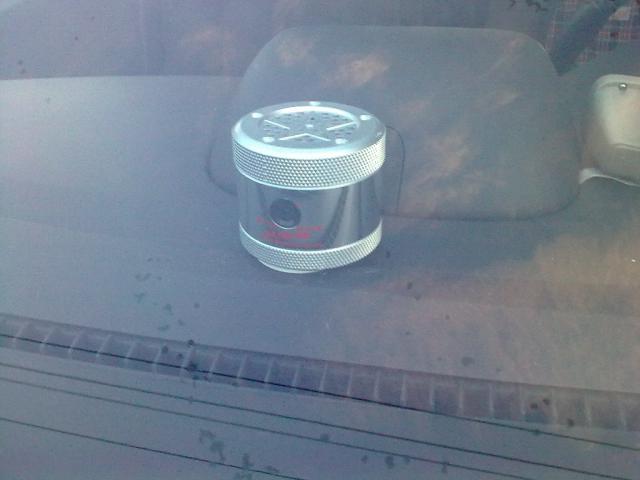

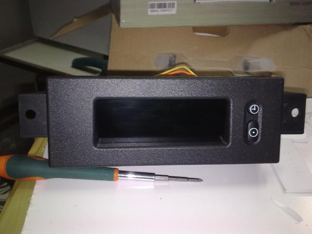

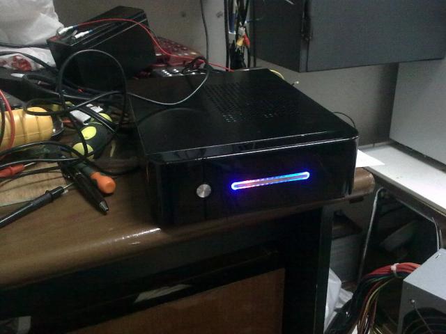

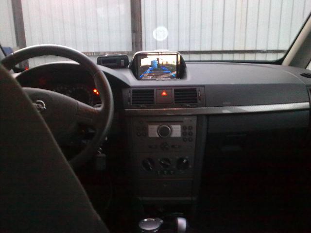

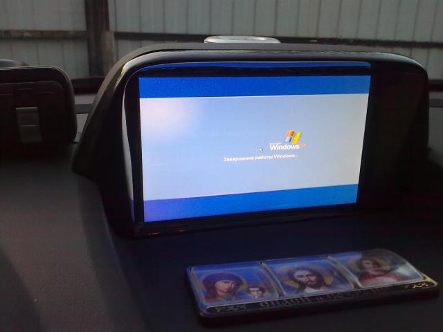

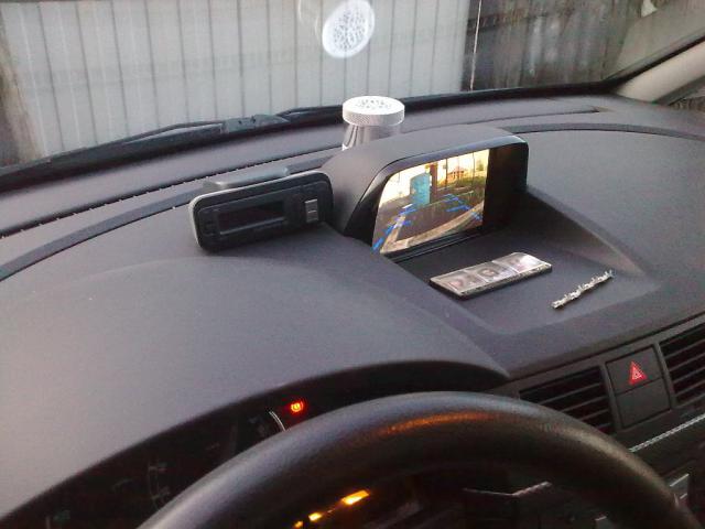

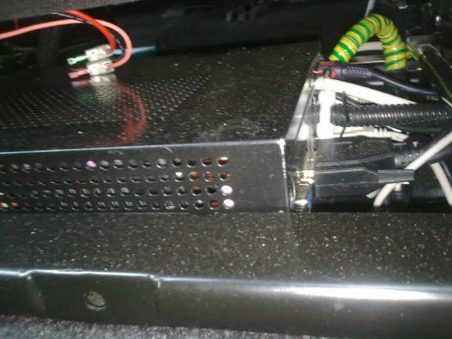

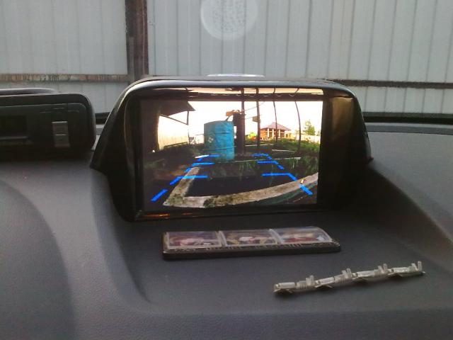

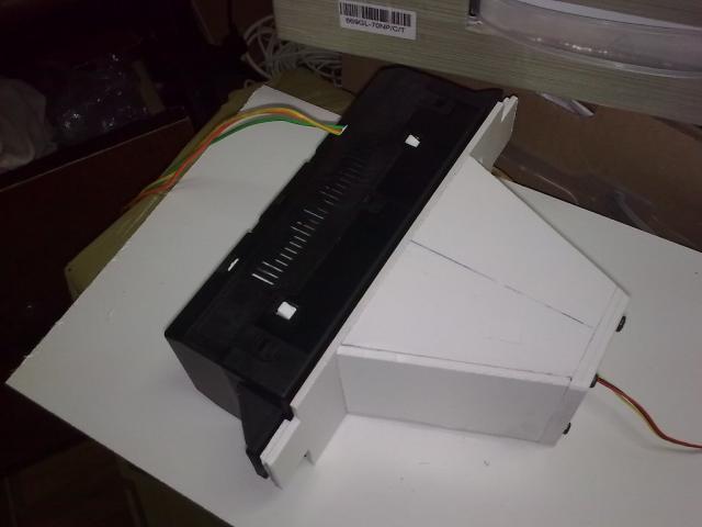

Всем привет! CAR PC установил в мае. Конфигурация: Корпус mini-ITX Dont.real@0; Системная плата Zotac NF630I-D-E mITX; Процессор Intel Celeron E3200 tray; Модуль памяти DDR2 1GB*2; HDD 320ГБ 5400 SATA 2,5" Western Digital 3200BEVT; Автомобильный блок питания M2-ATX; Монитор Lilliput 669GL-70NP/C/T 7 inch TFT- LCD Touchscreen VGA + HDMI; tv тюнер AVerTVUltraPCI-ERDS (H777); видеокамера установлена в баночку из под автомобильного ароматизатора); Цветная камера заднего вида для автомобилей Opel; Монитор установлен на место штатного индикатора. Индикатор перенёс под торпедо,на него смотрит видеокамера. Системник установлен под водительским сиденьем. Звук через штатную голову.
Подготовленная рамка с монитором [attachmentid=64936]. Системный блок [attachmentid=64937].

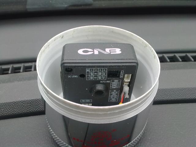

Трёхстрочный дисплей [attachmentid=64938]. Видеокамера которая будет смотреть дисплей[attachmentid=64939].

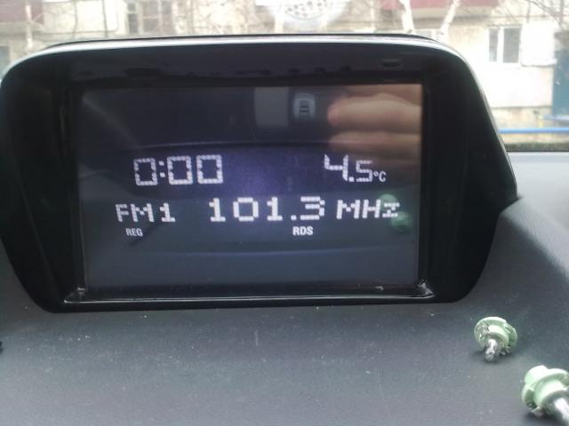

Конструкция в зборе [attachmentid=64940]. Показания дисплея на мониторе [attachmentid=64941].
Монитор установлен на место [attachmentid=64942][attachmentid=64944][attachmentid=64945][attachmentid=64948].
Камера передняя [attachmentid=64951][attachmentid=64949].

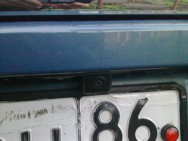

Парковачная камера и изображение с неё [attachmentid=64952][attachmentid=64943].
Системный блок под водительским сиденьем [attachmentid=64947].

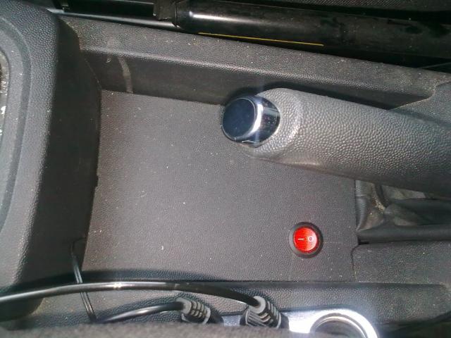

Кнопка включения компа [attachmentid=64950].

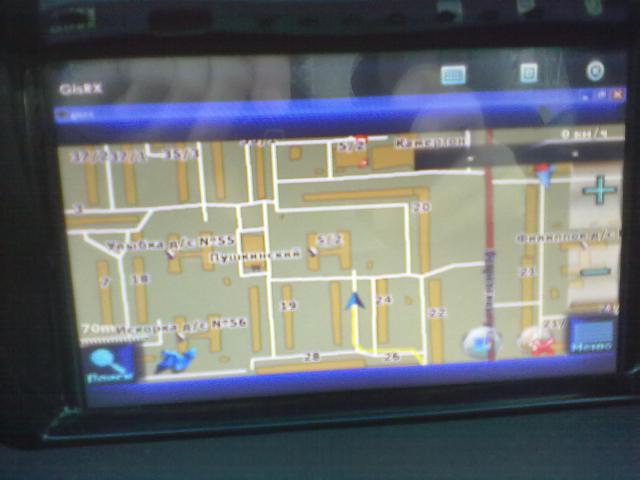

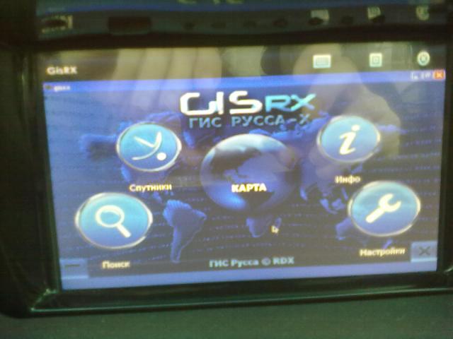

Работает навигация, видеорегистрация. видео можно посмотреть здесь:http://video.mail.ru/mail/zignikolaj/_myvideo.

На мой взгляд самая большая проблема- работа РС при минусах. В Мериве долго нагревается салон (лично я проезжаю 15 мин, чтоб нагреть движок- даже не салон). Винты очень не любят отрицательные температуры. Без загрузки с винта первые полчаса РС будет мертвым? Особо в моем уральском климате? А не проще было поставить готовый 7-дюймовый сенсорный Tablet PC с памятью на флеш? Те же функции, работающие при всех погодных условиях и дешевле в разы?
Сообщение отредактировал m7m777: 05 Январь 2011 - 13:19
#16 Зига
Зига
  • Cообщений: 38
  • Город:Сургут
  • Автомобиль: мерива А 1.6 мта Enjoy 2007
Отправлено 05 Январь 2011 - 13:37
Сургут не южнее Екатеринбурга, зимой я его сразу не включаю, для этого и стоит выключатель под ручником. память на флеш ограничена обьемом, ну а та что побольше и стоит не дешево. Да и носить его туда сюда не очень то хочется.

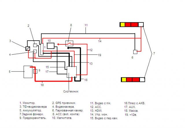

Цитата(ANTONIO-B @ 5.1.2011, 23:47) Просмотр сообщения
Зига,
А с головой как связывали?
Через AUX. Блок схема: [attachmentid=65094]

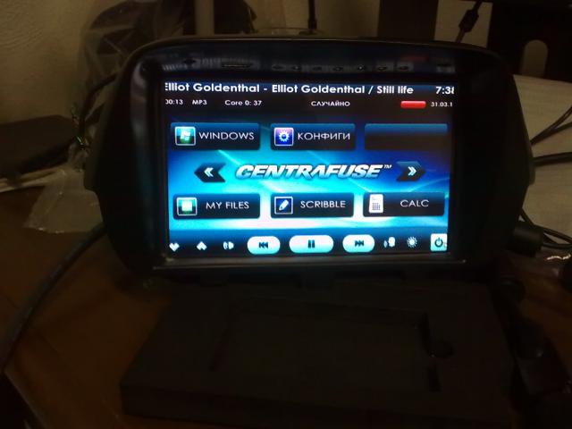

Отправлено 09 Январь 2011 - 13:17

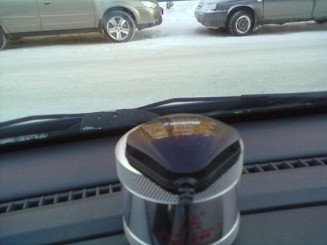

Еще несколлько фото, на первом GPS приемник DIGMA.
[attachmentid=65211][attachmentid=65208][attachmentid=65210][attachmentid=65209]
