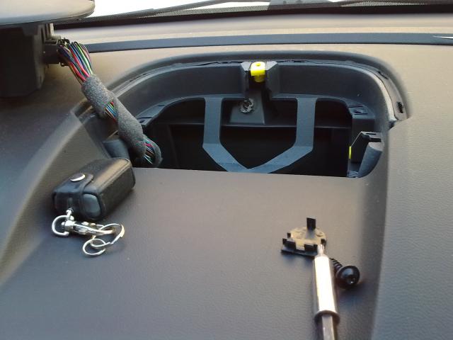

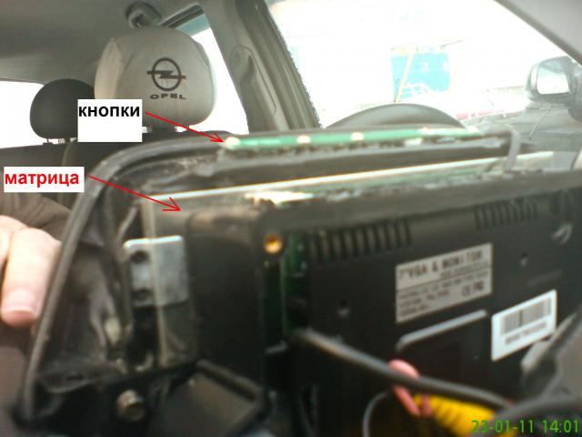

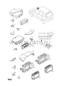

От заказанной рамки остаются только внешнии контуры, для сопряжения с крышкой и панелью. Позже выложу фото.
Заказанные детали:
- Крышка, накладка, дисплейный блок, передняя часть: № детали 54000001-13169625, № кат. 62 34 664
- Крышка, дисплейный блок: № детали 54000001-13169630, № кат. 62 34 666.
- Крышка, винтовая, дисплейный блок, верхний: № детали 54000001-13169622, № кат. 62 34 661.
- Гайка, зажимная, желтый, дисплейный блок: № детали 54000001-90561279, № кат. 1 96 894 - 2 шт.
- Винт, с плоск. кругл. гол., 5х20мм, крышка дисплейного блока к приборному щитку: № детли 54000001-90561305, № кат. 17 82 970 - 2 шт.
[attachmentid=65861]
Сообщение отредактировал Зига: 21 Январь 2011 - 08:14
Буду очень благодарен за фото. Не понял от чего остались только внешние контуры, от -Крышка, накладка, дисплейный блок, передняя часть: № детали 54000001-13169625, № кат. 62 34 664, так или нет.
Сообщение отредактировал andkos2008: 21 Январь 2011 - 11:32
#28 Зига
Зига
  • Cообщений: 38
  • Город:Сургут
  • Автомобиль: мерива А 1.6 мта Enjoy 2007
Отправлено 21 Январь 2011 - 12:41
Так.

Так.
А можно поподробнее. Просто убрали всё лишнее или что-то переклейвали.
#30 Зига
Зига
  • Cообщений: 38
  • Город:Сургут
Отправлено 21 Январь 2011 - 13:30

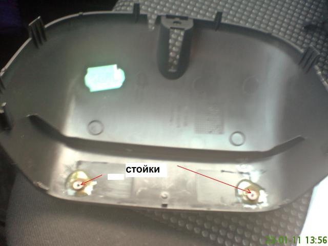

И убирал и переклеивал. Для более подробного ответа рамку надо перед собой держать. Матрица монитора с размером экрана : 7" соотношение сторон: 16:9, с соотношением сторон: 4:3 не войдет.

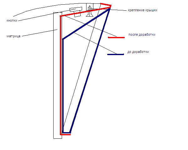

Может чушь скажу... но если многое переделывается(я про штатный козырек) - может быть подумать об альтернативном креплении дисплея - чтоб было складное как у ноутов? Поставил авто на стоянку - опустил крышку с монитором и ушел: и в глаза посторонним не так сильно бросается и от пыли/солнца защита.
Переделывается передняя рамка и крепление верхней крышки, складную конструкцию сделать сложнее.

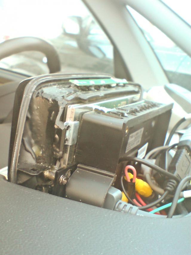

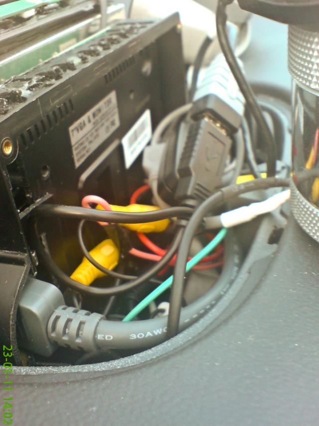

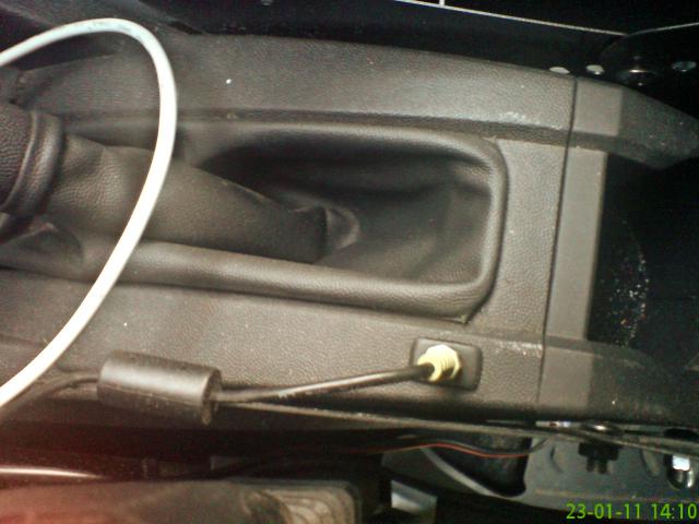

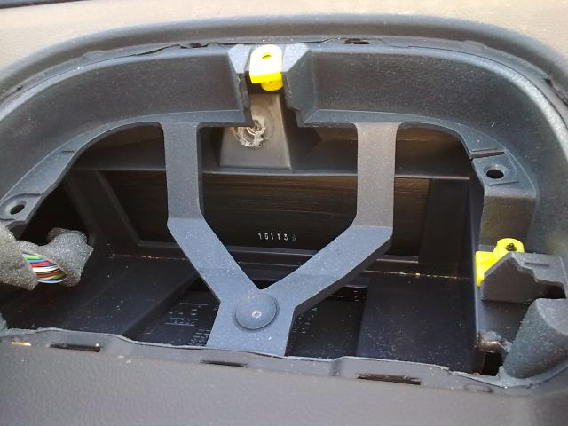

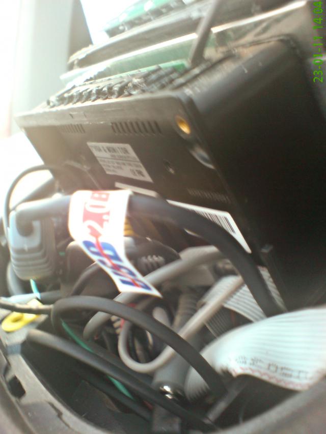

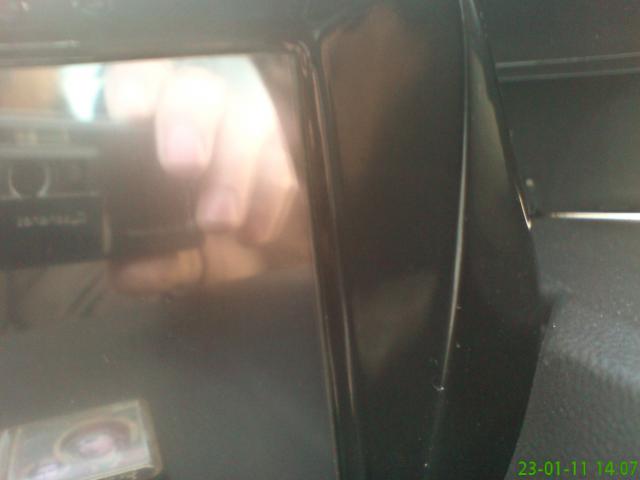

#33 Зига
Зига
  • Cообщений: 38
  • Город:Сургут
Отправлено 23 Январь 2011 - 16:11

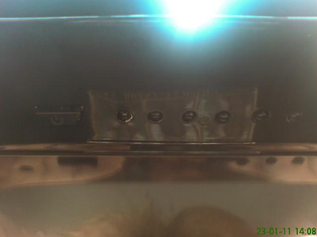

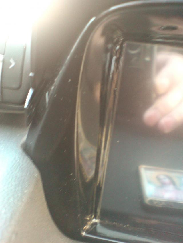

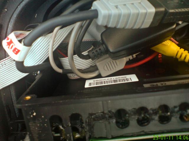

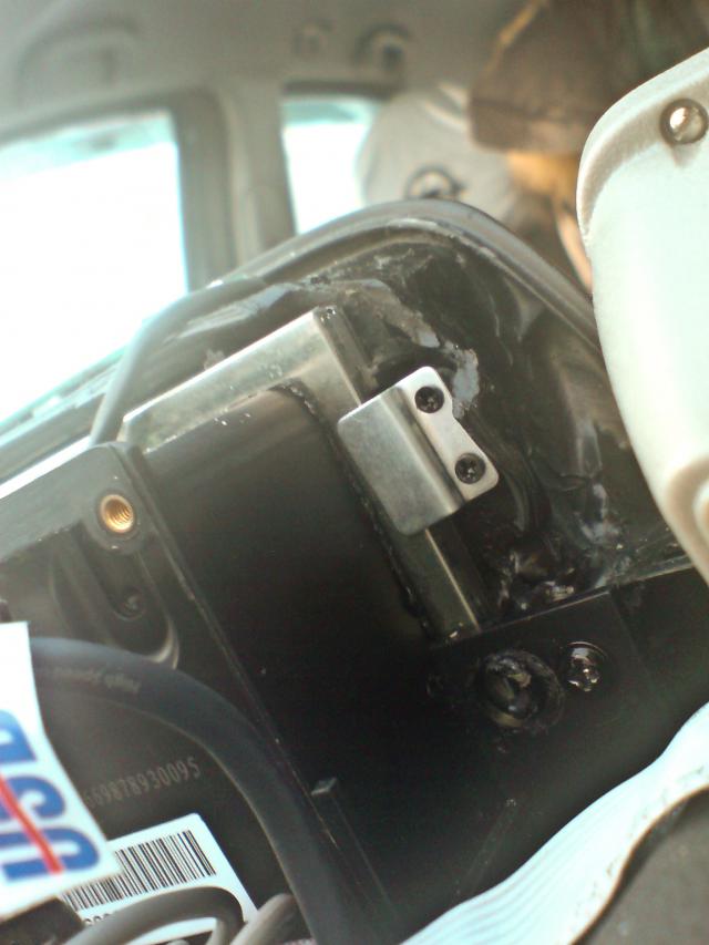

Снимал телефоном:
[attachmentid=65933]
[attachmentid=65934]
[attachmentid=65935]
[attachmentid=65936]
[attachmentid=65937]
[attachmentid=65938]
[attachmentid=65939]
[attachmentid=65940]
[attachmentid=65941]
[attachmentid=65942]

#34 andkos2008
andkos2008
  • Cообщений: 62
  • Город:Королев
  • Автомобиль: Meriva A , 1.4
Отправлено 23 Январь 2011 - 17:59
А нет фото отдельно передней рамки до изменения и после?
#35 Зига
Зига
  • Cообщений: 38
  • Город:Сургут
Отправлено 23 Январь 2011 - 18:24
К сожалению нет, летом с дачи телефон сперли, там еще много фоток было. Удлинитель для подключения TIDа сделан из шлейфа для жестких дисков, один разъем взят от шлейфа а другой снят с самого диска.
Сообщение отредактировал Зига: 23 Январь 2011 - 18:25

Отправлено 03 Февраль 2011 - 12:07
Зига, а монитор не сильно бликует? Такое ощущение, что он глянцевый!? Есть ли VGA-мониторы с тачем и HDMI, но матовые, или хотя бы полуматовые??!
И не сильно ли ярко ночью, а в солнечный день хватает яркости?
El pueblo unido jamás será vencido!
#37 Амбр
  • Cообщений: 32 901
Отправлено 03 Февраль 2011 - 12:56
zz_top, бывают специальные пленки - мат и полумат
#38 Зига
Зига
  • Cообщений: 38
  • Город:Сургут
Отправлено 03 Февраль 2011 - 19:02
Яркости хватает, день-ночь яркость можно менять програмно, или ручками. Сам монитор скорее матовый, сверху расположен тач а это стекло.
