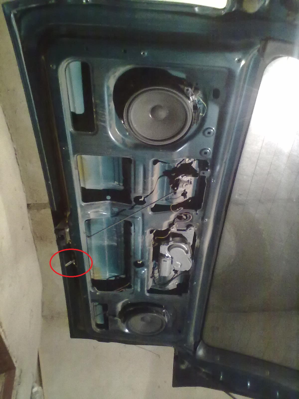

#26 tor323
tor323
  • Cообщений: 4 536
  • Город:Краснодарский край
Отправлено 21 Март 2014 - 23:10
art-mob1le, интересно, а мне Экзист выдаёт как аналог Fae 67220, но в поприменению он не идёт и номер соответствия по Опелю у него 12 40 200, а приведённые номера GM выдают по Опель номер 12 40 228 и этот же Fae Изображение (экзист...одним словом), а это уже номера для коцевиков дверей, судя по фото того самого Fae...если конечно это именно его фото, он далеко не такой как универсаловский, наш намного длинней, фото конкретно самого выключателя нет но на одной фотке которую вылаживал когдата в обсуждении динамиков задней двери его отчётливо видно, можно конечно рискнуть заказать Fae...не великие деньги, но можно воспользоваться советом X_DreaM, и попробовать подобрать от наше марок, размер "вылета" могу померить на своём.
[attachmentid=112091]

#29 tor323
tor323
  • Cообщений: 4 536
Отправлено 22 Март 2014 - 19:40
Вылет ножки от посадочного места(кузова) 32мм.
