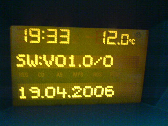

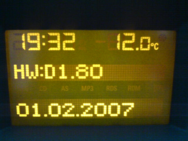

У знакомого тоже Zafira B. Научившись ar.gif просматривать BC в тестовом режиме у себя - обнаружили, что на его компе в тестовом режиме ( экран №4. параметр "Coolant") -ОТСУТСТВУЕТ . И вообще показания в шрифте не как у меня, вот такие (http://www.astra-h.ru/test_bk.html ), а какие-то сегментные, как на старых персональных (домашних) компьютерах...Как это лечится, не проясните.....
С уважением, Юрий....

#134 Амбр
  • Cообщений: 32 890
Отправлено 17 Май 2012 - 08:25
yurochka, возможно при активации БК неверно выбрали кодовую таблицу.
#135 ASPID
ASPID
  • Cообщений: 3 793
Отправлено 17 Май 2012 - 11:12
Цитата(yurochka @ 16.5.2012, 19:54) Просмотр сообщения
Доброго времени суток, коллеги!!
Скорее всего ему активировали функцию БК на машине с "бедной" комплектацией. Т.е. в авто отсутствуют необходимые датчики и сам БК примитивен функционально.
#136 yurochka
yurochka
  • Cообщений: 474
  • Автомобиль: Zafira B 2006 Z18XER МКПП F17
Отправлено 17 Май 2012 - 12:14
Амбр, ASPID,
Спасибочки!!!!
Т.е. , если я правильно понял, уточнить наличие датчиков, и на перепрошивку.... Изображение
Zafira B Z18XER МКПП
#137 Амбр
  • Cообщений: 32 890
Отправлено 17 Май 2012 - 12:35
yurochka, надо просто правильно выбрать тип дисплея и версию его кодовых индексов.
