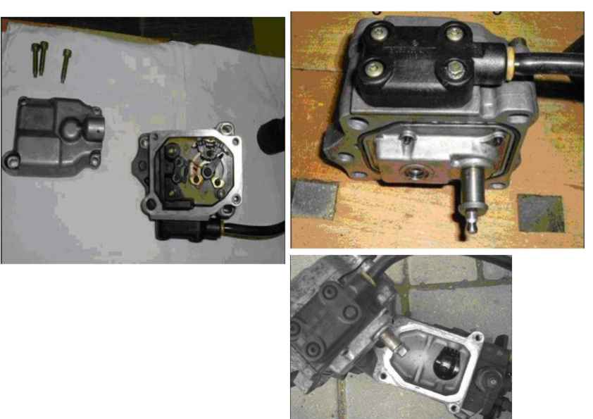

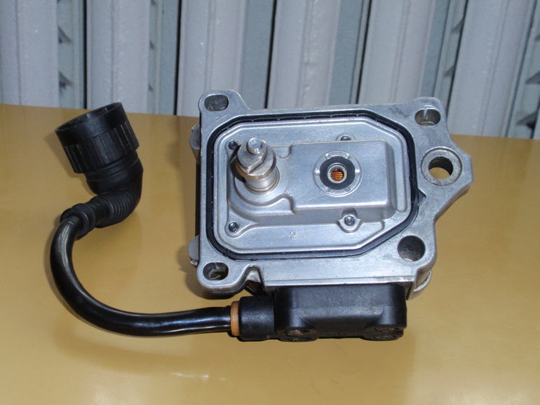

Цитата(magic gray @ 6.3.2011, 23:10) Просмотр сообщения
4 болта
Да, 4 крепежа головы , но 4 и крышку держат и они разные... 1 болт обший кажется...
точно 7-ую голову треуголить нужно или 8-ую ???

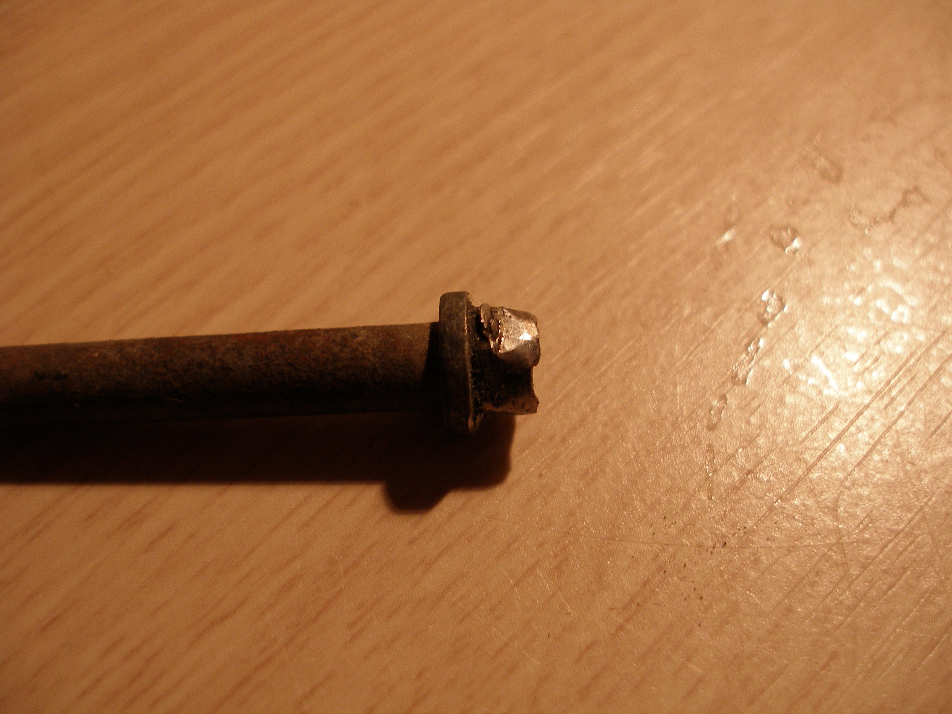

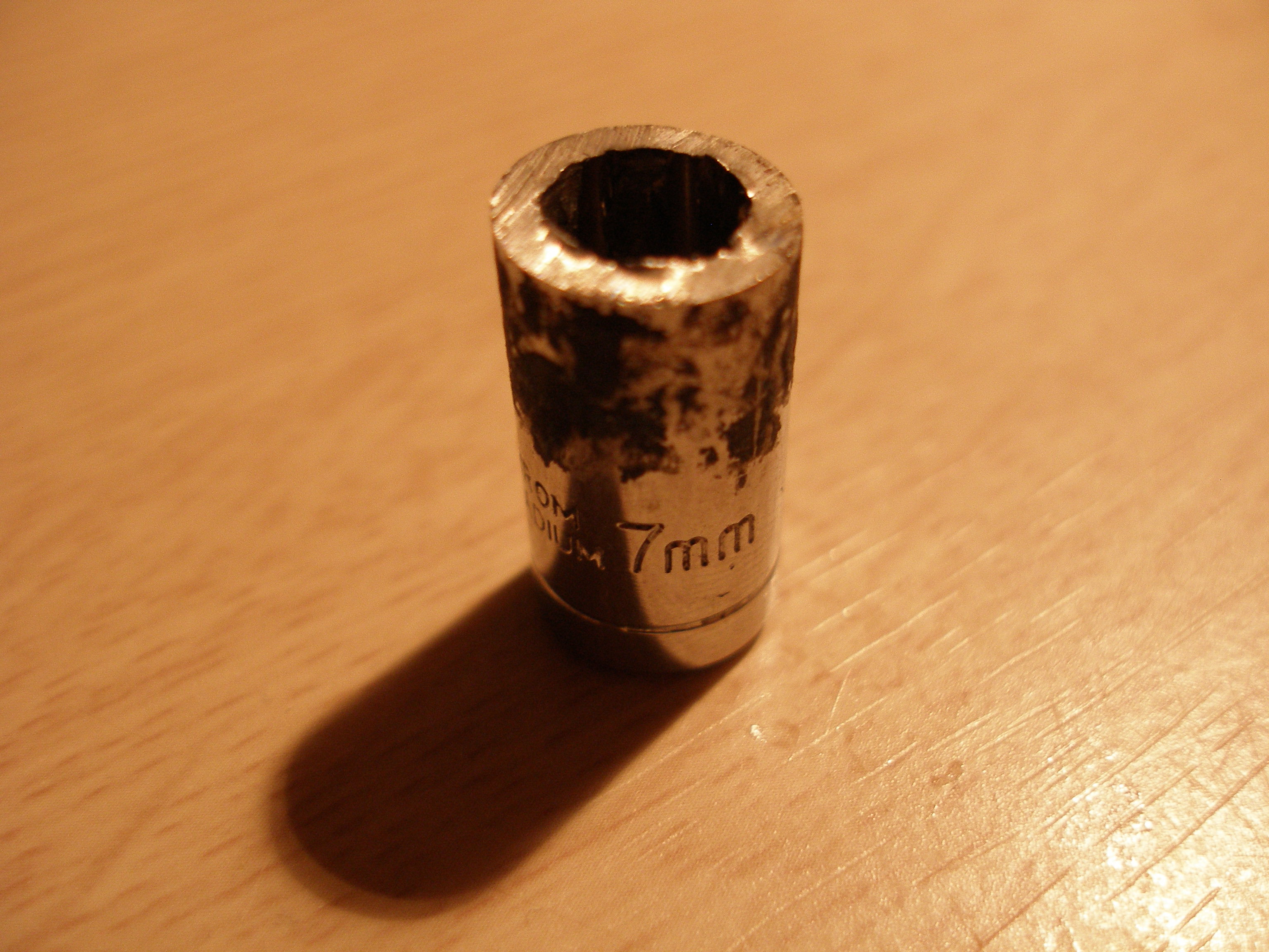

Да, 4 крепежа головы , но 4 и крышку держат и они разные... 2 болта обшие кажется...точно 7-ую голову треуголить нужно или 8-ую ???
Если очень мягкий металл то 7 , если покрепче то 8 .А прокладку можно только в крышке поменять , но потом всё равно голову придётся снимать и менять прокладку под головой.
Я первый раз ,когда снимал, просто набил головку номер 7 на болт
[attachmentid=67959]
[attachmentid=67960]
Всё это делалось со снятым коллектором. А потом уже приловчился коллектор не снимать.
