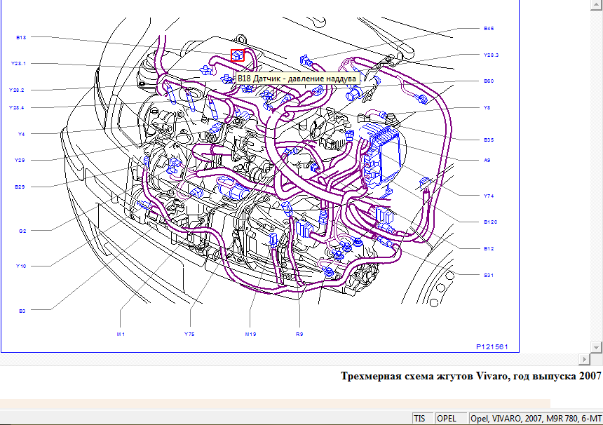

#13 ГЮГ
ГЮГ
  • Cообщений: 3 866
  • Город:Украина ,Хмельник.
Отправлено 13 Август 2011 - 19:15
Сама офигела --- он на 2.0 не там оказывается...
На 1.9 и 2.5 проверяется тоже легко по сопротивлению --- а на 2.0 не знаю --- скорее всего тоже так.
Оно????????
Меряй сопротивление между первой и второй --- первой и третьей --- второй и третьей --- на датчике. forever.gif
И вообще --- так как ты сам плаваешь в этих датчиках и расшифровках ошибки --- дай код ошибки --- что бы не страдать...
