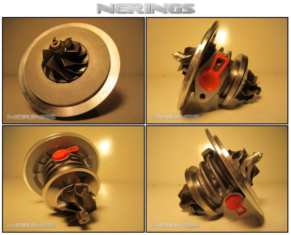

Можно купить только крыльчатку а корпус оставить старый.

Езжу на таком ремонте 15000 ( замена катриджа) Цена вопроса 14т.р. Мастер возил в москву.
Я тоже думал поменять сердцевину и радоваться жизни.
Но Виталик (Был тут, Виваро, цвет морская волна), который занимался турбинами, меня отговорил. Так как просто взять и переставить в полевых условиях не так просто. Нужно на фирму обращаться. Для центровки и регулировки.
И вот цена вкладыши + центровка и регулировка, выходили на 300 грн дешевле чем взять полностью готовую турбину.

не знаю насчет центрований но на камазе вклыдышь меняли посреди поля

Рабочие обороты КАМАЗА знаем? А ещё то что КАМАЗ это военная разработка... И до простоты КАМАЗА, нашим бусам, как КАМАЗу до Скании, ДАФ и т.д...
Я же писал. Замена сердцевины с центровкой и регулировкой выходила на 300 грн дешевле турбины в сборе.
При том что сердечник так же не оригинал.
