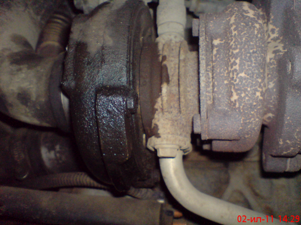

Лазил под машиной заметил, что турбина в масле. Сделал фото:
[attachmentid=75090][attachmentid=75091]
Вопрос- откуда масло, почему возле всасывающего патрубка?

Позвони Андрею, он подскажет.
Для точного определения причины Андрей может помыть химией, высушить воздухом и попросить повторно заехать через день или два.
Тогда потеки масла можно будет локализовать более точно.
Хотя, может просто хомут попустился на нагнетающем патрубке.
Наверно так и сделаю. На нагнетающем как раз видно, что все сухо, мокро на патрубке с воздушного фильтра. al.gif
Нормально это наверно al.gif --- я там тоже уже давно течь устранил --- полтора года катаюсь --- 25тыс. --- тоже текло. forever.gif Пока катаюсь --- а там все равно турбина когда нибудь...
Масло на выходе с турбины немножко --- это не страшно --- а на входе посмотрим blink.gif .??? Причем масло не доливаю. forever.gif
