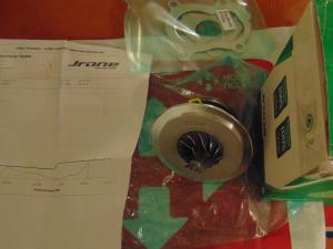

вот на днях пришёл картридж что заказывал
цена - 5000 грн
Сегодня собрал турбину, и установил работал один, ушло 3 часа
цена - 5000 грн
Ну вот и славненько.Поздравляю! Что и требовалось доказать.
