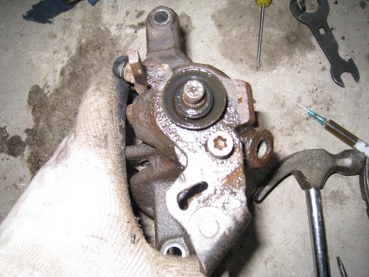

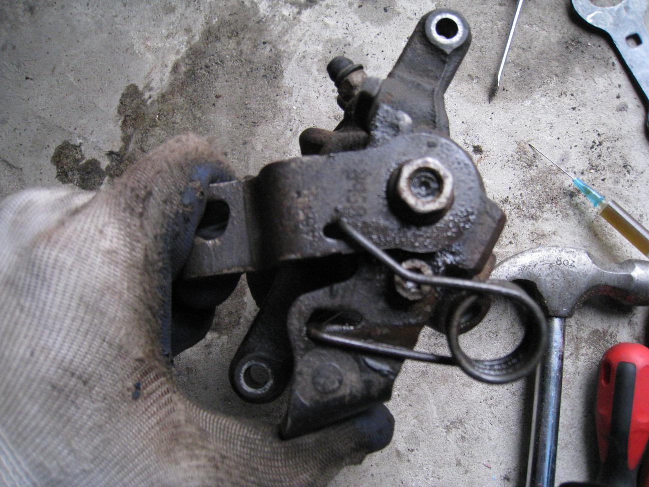

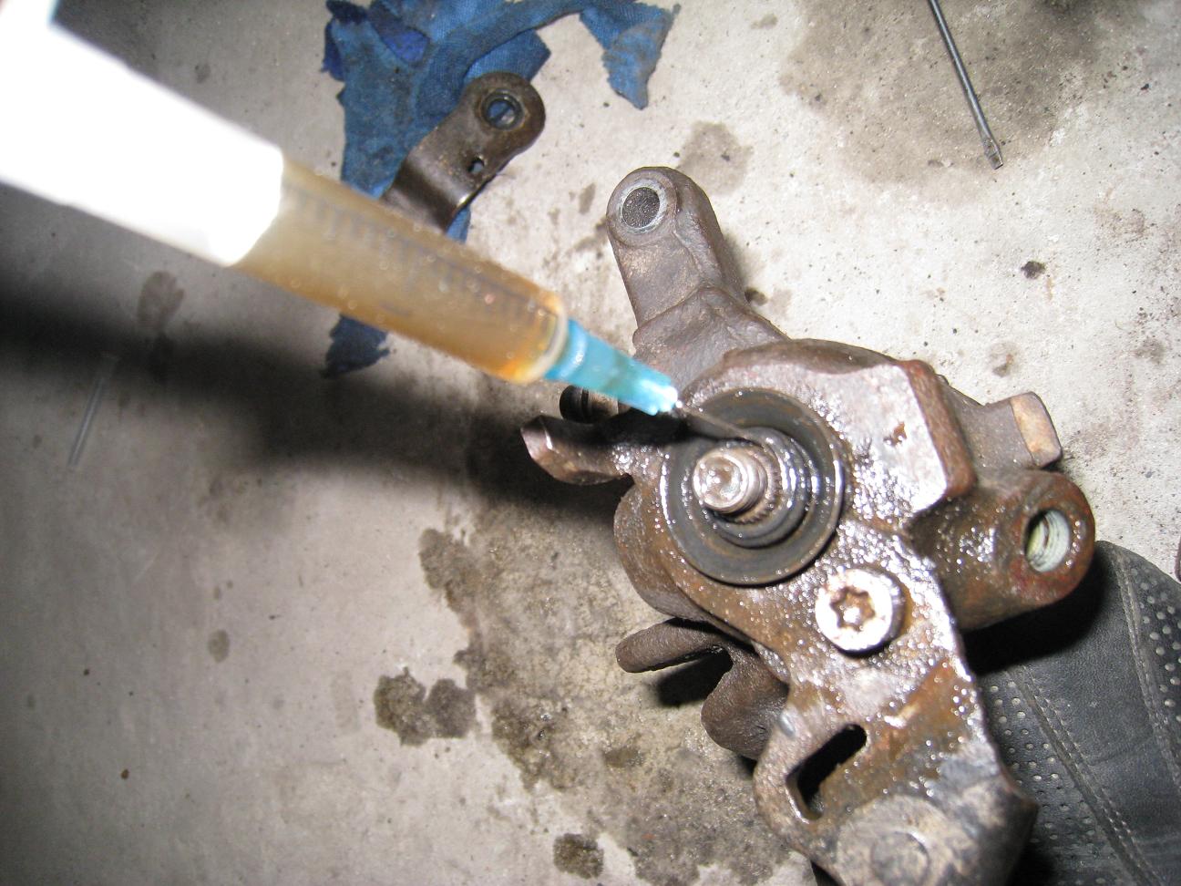

Вчера полез к своему суппорту заднему. Не возвращалась лапка ручника на своё место.
После снятия оказалось, что лапка руками не двигается, Попала влага под сальник и вал покрылся ржавчиной, что не давало ему свободно вращаться.
Суппорт разбирать не хотел потому что не было ремкомплекта, снял эту лапку - сальник в хорошем эластичном состоянии, и я под него шприцом тормозной жидкости, масла машинного, салидола напихал и разработал. Теперь работает как часы, и свободно руками лапка подтягивается.
