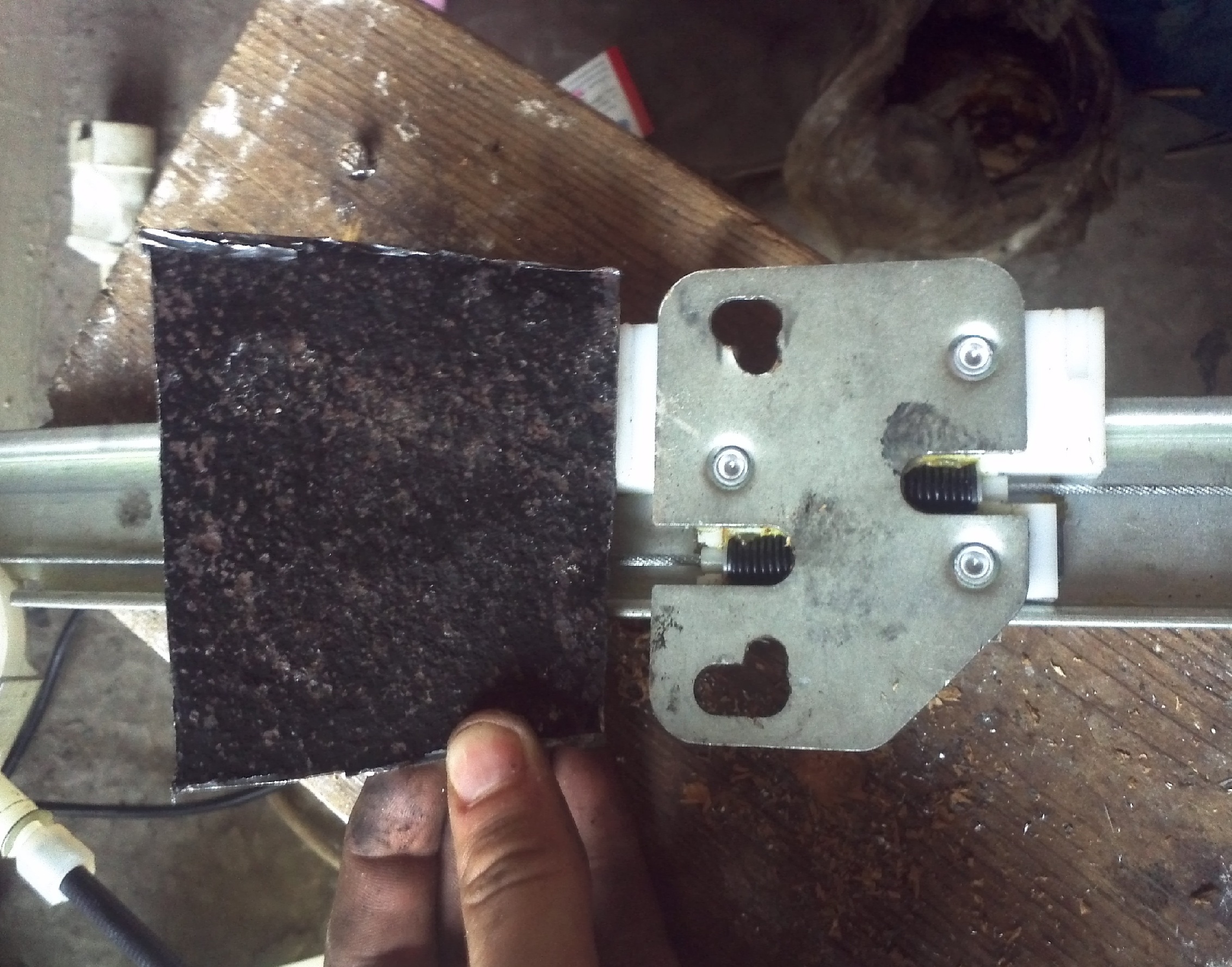

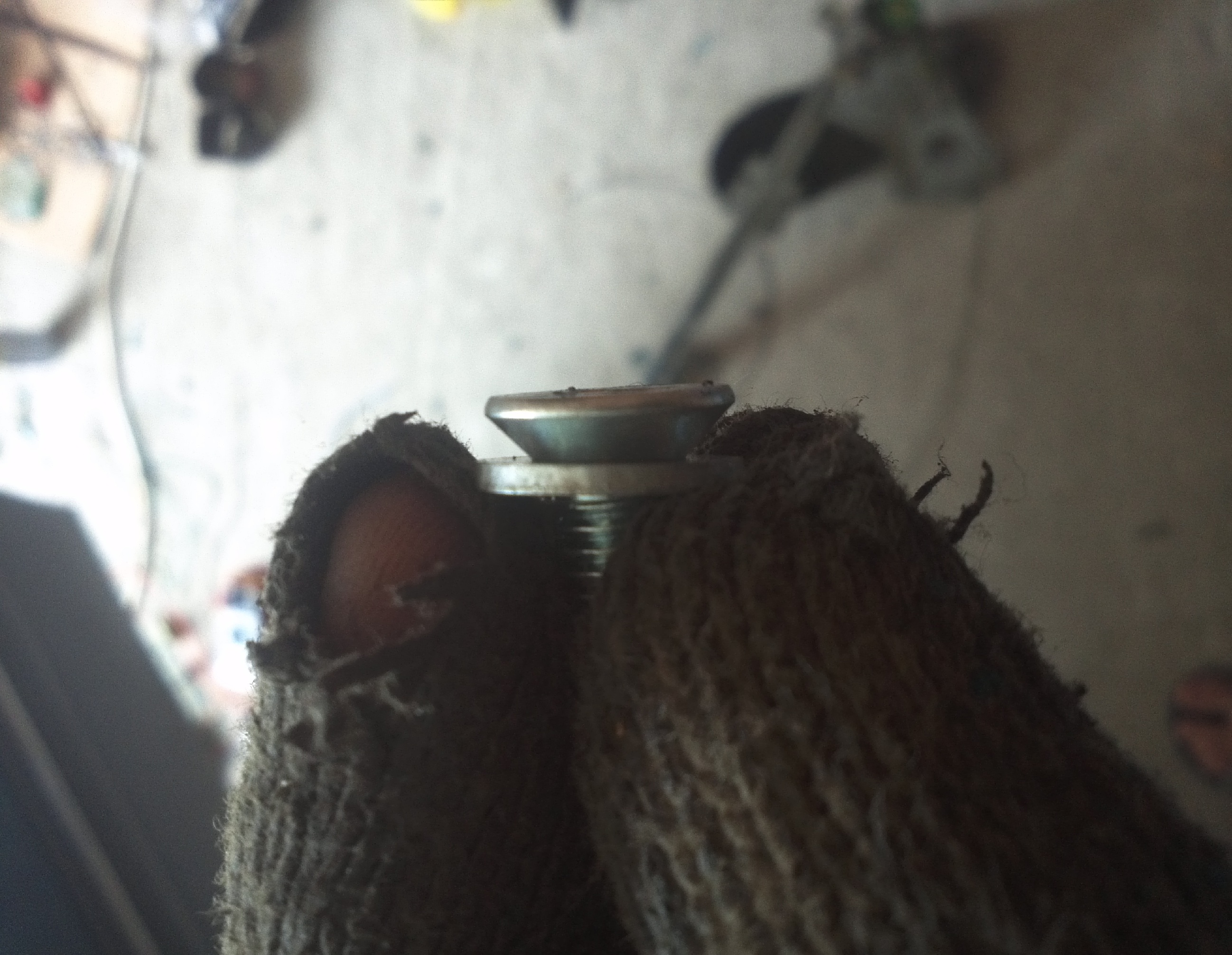

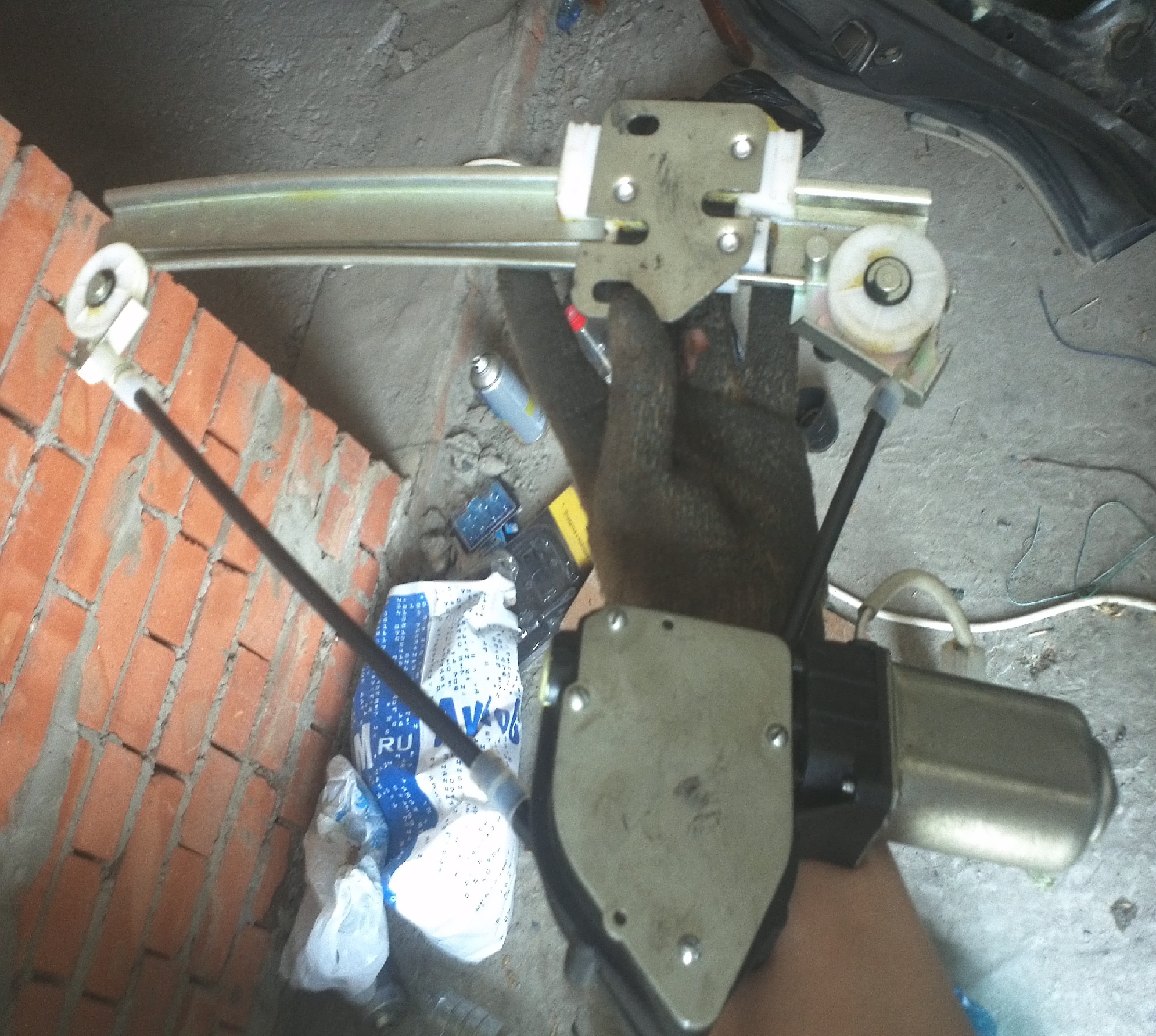

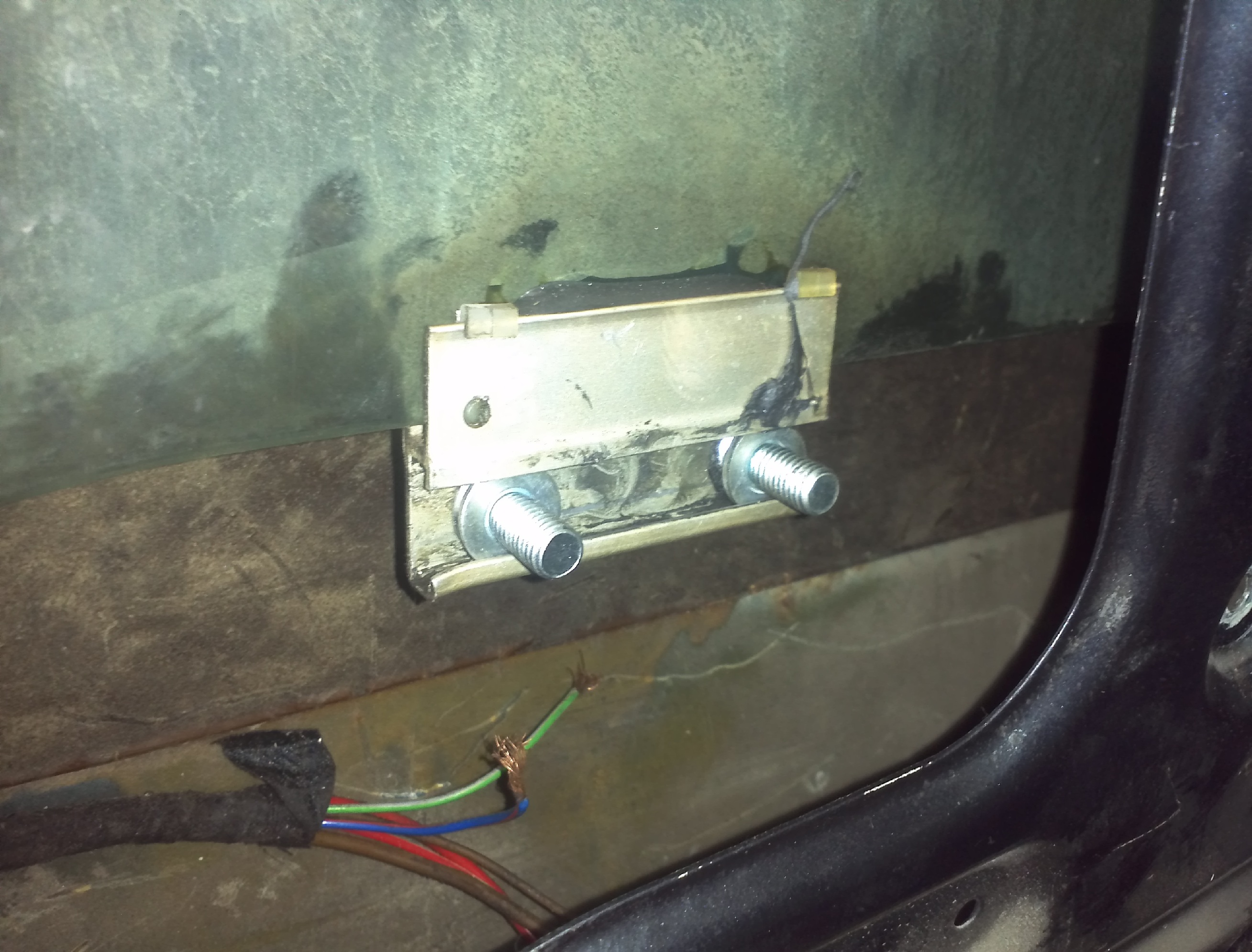

Собственно была удалена схемка управления от туда где кнопки и все мозги с дверей, был куплен подъемник от десятки как на фото,был еще с круглой трапецией, но мне показалось что с ним будет сложнее, да и выглядел он как то не надежно. При поднятом подъемнике в самой верхней точке стекло не доставало до верха примерно сантиметров на 8, поэтому из старого асконовского глушителя был вырезан недостающий кусок и прикручен 2 болтами, далее в нем просверлил 2 отверстия что бы прикрепить его к рейке. В рейку на стекле было вставлено 2 болта с шайбами как на фото, размер точно не помню, помойму на 12, если кому надо будет напишите в личку в гараже еще такие лежат, посмотрю размер. Далее думаю все понятно, подъемник вставляется в имеющиеся отверстия без проблем, держится довольно таки надежно, поднимает-опускает на 4, бывают совсем незначительные заедания, но после нажатий кнопок туда-сюда работает нормально. Вот такой вот вариант, который я бы не кому не советовал))) Кнопки в дверях оставил как заглушки, врезал только на место тех которые спереди, кстати кнопки выглядят красиво, не хуже родных. К сожалению когда собирал все камеры под рукой не было. На весь процесс ушло ~1600р, 1000р подъемник с десятки, 4 кнопки по 150р
