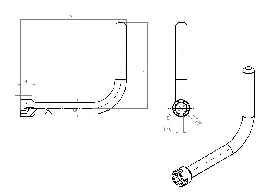

Добавлю чертежик ключа для регулировки форсунок от Инсигнии

Так правильно!!! "Отрегулировано заводом-изготовителем"... для Инсигнии. Изображение
А там и расстояние от форсунок до стекла чуточку не такое как в Астре-джи, и угол наклона стекла чуточку, но другой. Да, наверное, и размеры стекла хоть чуток, но различаются. (Наверное, можно посмотреть, какие дворники ставятся там и у нас).
Насчёт повезло... не-а! az.gif Чукча-ж не дурак, чукча сначала отрегулировал, а потом ещё раз пять вносил некоторые корректировки и в продольный угол распыления (Направление, куда именно на стекло брызгает) и в поперечный угол... Там ведь сопло можно поворачивать относительно центральной оси градусов на ...плюс-минус 30-45. (Это помимо поворота сопел относительно вертикальной оси на плюс-минус 15-20 градусов). Так вот, сначала я настроил "правильно", но выяснилось, что на скорости недобрызгивает до верхней кромки стекла. Потом подкорректировал и ... в пробках поливал себе крышу и сзади-стоящие авто. После чего выяснилось, что прекрасно "запрыскиваю" боковые стёкла-зеркала и соседей по потоку, а серёдка почти сухая... В общем, при настройке этих форсунок требуется терпение и... http://youtu.be/fLVlRGj6pog?t=11s
