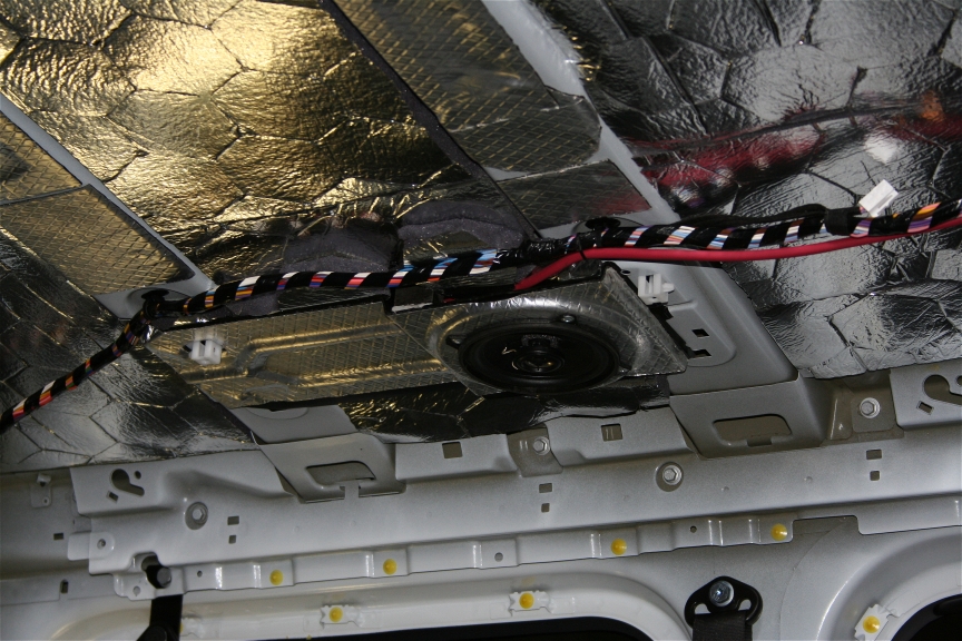

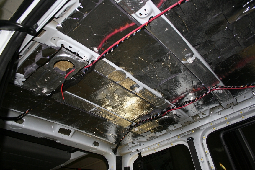

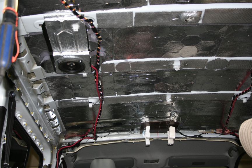

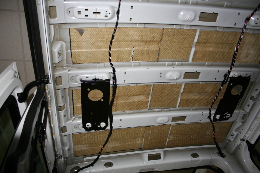

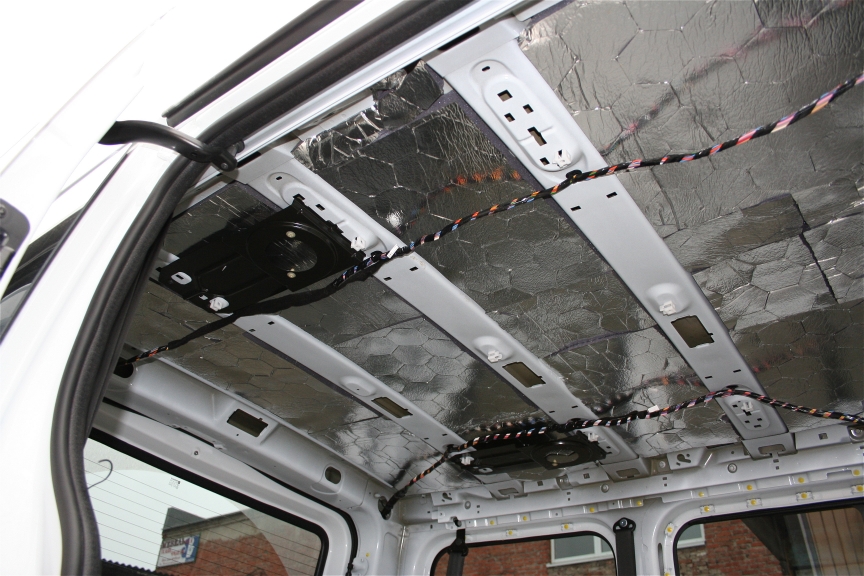

замена динамиков по-медленному..

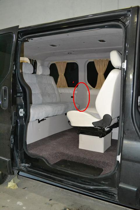

Что бы по уму, под все 2дин магнитолы надо переходную рамку. По производителям на вкус и цвет, имхо. В дверях стоят 16см. динамики, с угловой установкой, новие придется подганять.
У меня такой вопрос, нормально ли будут играть колонки 13см. если их установить в боковые стойки по средине, те что в салоне по среди машины(возле замка сдвижки и напротив союсно) а чуть выще пищалки???
