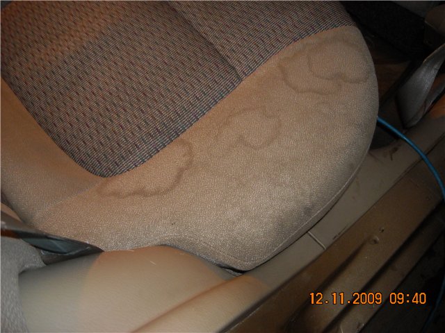

А вот последствия чистки ванишем автомобильных сидений:
[attachmentid=74448]

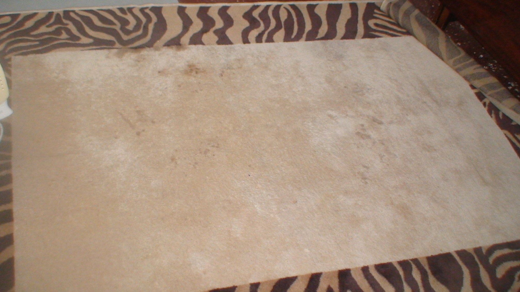

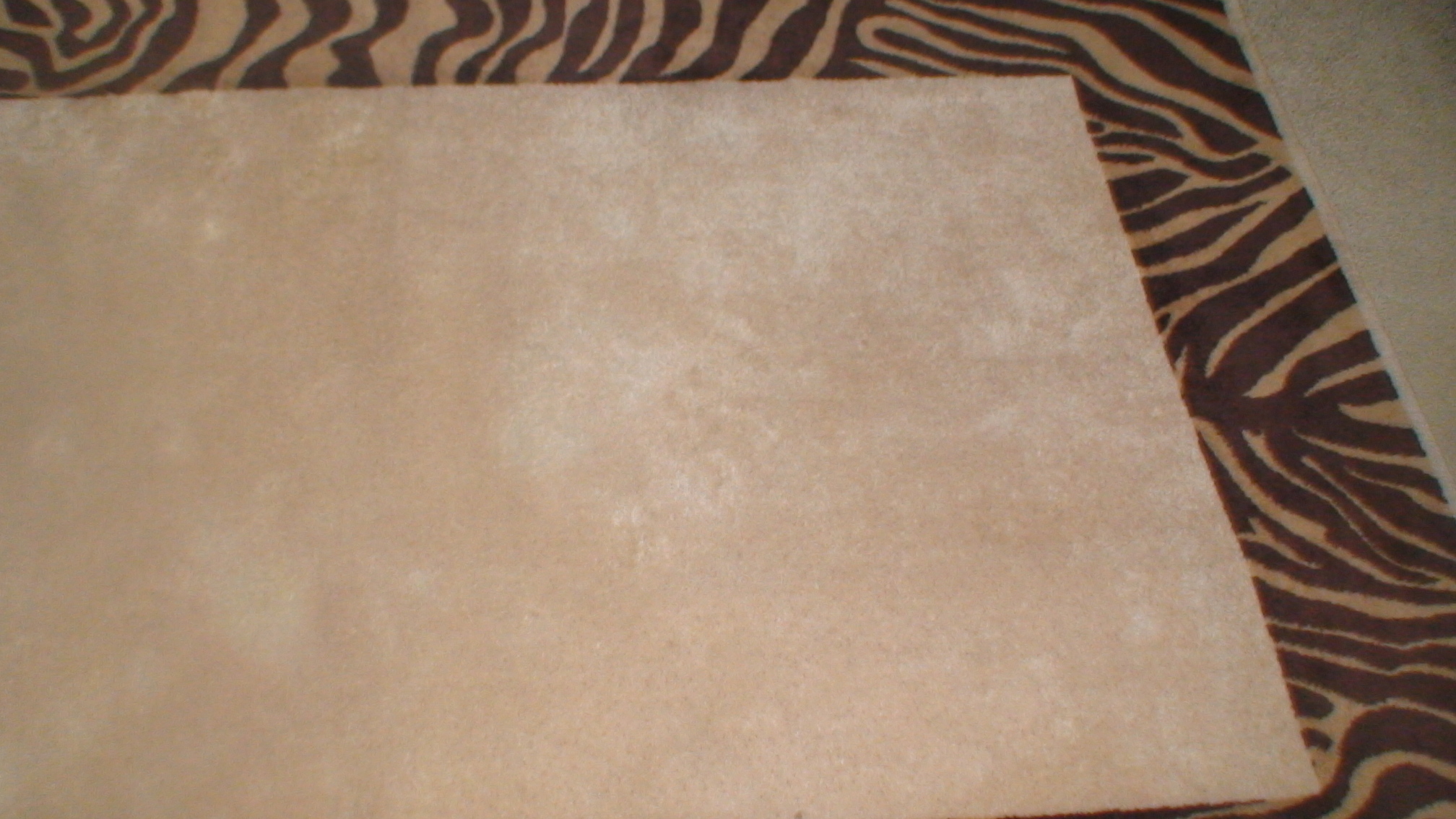

А вот результат обесцвечивания ворса ковра ванишем:
[attachmentid=74449][attachmentid=74450]
