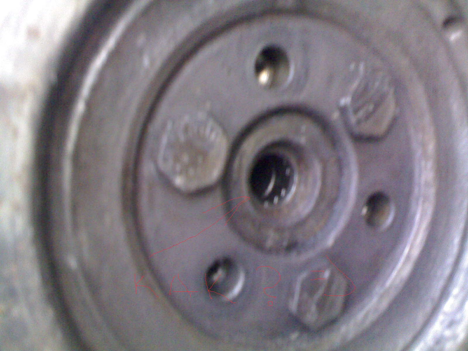

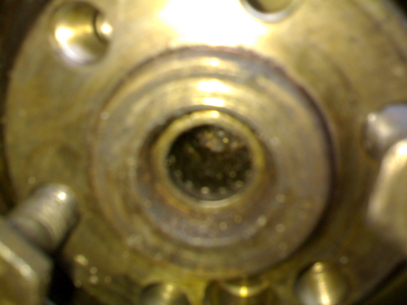

Мужики выручайте надо поменять подшибник, но не знаю как эту сволоч достать.
Тут[attachmentid=73198]
[attachmentid=73199]
это где коробка влезает

Включаем колхоз-кастом flag.gif . Тебе понадобится штырь по диаметру совпадающий с первичным валом9тот что туда в коленвал\подшипник входит) и полбуханки хлеба. Удивлен?
В общем так. Берешь хлебный мякиш, разминаешь до состояния пластилина, делаешь колбаску и засовываешь в коленвал, трамбуешь. Затем ставишь штырь и пиз....(не не так smile.gif ) бьёшь. Хлеб трамбуется и выдавливает целёхонький подшипник(помыть и можно опять использовать) forever.gif . Процесс понятен?

хера се!!!ОДНАКО!!!
Совет хороший, но я его уже разье...(не, не так=))разбил кароч, на составляющие, а подшибник ушатанный был, придеца новый брать
