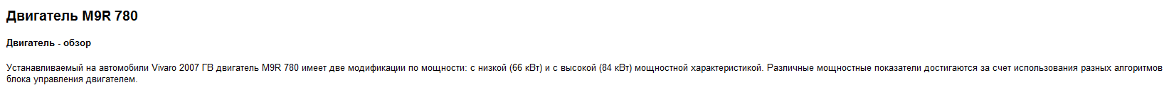

ГЮГ,, все правильно, значит можно тупо блок мозгов от 114 всунуть - и будет дело....
Однако есть один момент, не знаю как у Рено, но на фольксвагене, например, просто мозги не поменяешь, их нужно потом еще "подружить"!
PS Был у меня PASSAT B5 1,9 101 лс - втыкали мы в него мозги отвязанные от фолькса 1,9 131лс - прет нериально, но загвозда - у меня автомат, а мозги от ручки - так и не смогли мы это дело подружить. Разгон отличный - а вот сброс газа и переключения передач вниз с тоолчками Изображение
Главное, ребята - перцемне стареть!
#19 Чижик
Чижик
    Министратуч
  • Cообщений: 2 063
  • Автомобиль: Xsara Picasso
Отправлено 25 Июнь 2011 - 13:55
Цитата(ГЮГ @ 25.6.2011, 14:26) Просмотр сообщения
А я Вам шо глаголил ещё с самого начала.
Если есть желание менять мозги, перешивать имобилайзер и так называемых блок комфорта? Пожалуйста.
Но я б этого не делал, я б тупо перешил программу в самих мозгах. Быстрее и менее геморойное занятие + менее затратное. az.gif
