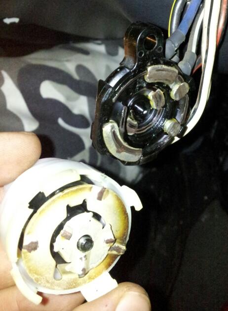

Не! растягиванием пружинок делу не помогло, глюк опять повторился((( Но я все равно думаю что проблема именно в замке зажигания, один контакт мне там не понравился, как то он там болтался, буду попробывать ещё раз решить проблеуму.[attachmentid=101969]

Отправлено 27 Март 2013 - 16:30
Поставь кнопку не мучайся

Да этот глюк повторяется редко, но в самый неподходящий момент- поворачиваешь ключ, лапочки зажигаются, реле щелкают, бензонасос жужит) но стартер не крутит! Держу ключ на старт и через какоето время вдруг стартер включается,но повторяю это случается редко(((
