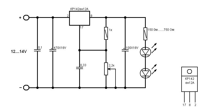

Привет, Константин. Подсветку приборов делал сам. Это прозрачные, линзованные светодиоды (такие используются в доп.стопсигналах).
Подсоединил я их не совсем ординарно (обычно: светодиод + последовательно резистор номиналом 2,2кОм и в штатное место). Но мне такой метод не понравился, потому что на незаведённой машине АКБ= 12V (на светодиде, соответственно, 3V). На заведённой АКБ=14V (на светодиоде - 5V). Это со временем и убивает сведодиод.
У меня же всё через маленькие микросхемки (стабилизаторы КР142ЕН5 - на 5V), а далее резистор номиналом 56Ом и светодиод.
В итоге: машина не заведена - на светодиодах 3V, Машина заведённая - на светодиодах так же 3V.
Ещё не один светодиод не сгорел.
Единственный минус - не работает регулятор яркости.
Но над этой проблемой я уже работаю. Есть стабилизаторы с регулируемым выходным напряжением.
Если интересно, то скину тебе в личку схемку с описанием, когда разработаю. rolleyes.gif

Constantin, как и обещал - схемка.
Со штатным регулятором, конечно же, косячок.
Его задействовать не получится именно в таком виде какой он есть.
Но, может быть, получится его переделать (вмонтировать в него переменный резистор).
Короч всё в ваших руках.

Скажи пожалуйста сколько у тебя на всё про всё ушло светодиодов просто хочу сразу на рынке закупится а потом уже разбирать и переделовать az.gif

А какой косяк то? если на светодиод подать меньше напряжение то он просто слабее светится, разве не так? Хотя читал что правильнее надо через какой то резистор или ещё что то делать.

...через сопротивление

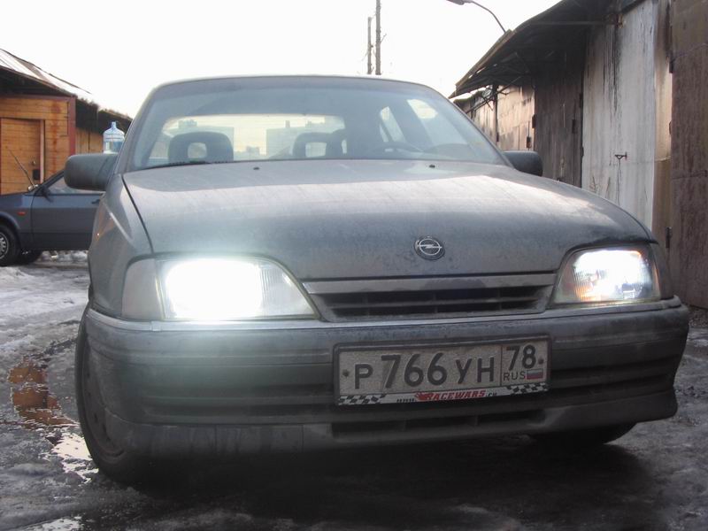

подниму тему ещё немного.
взгляните на фото: реально ли в решётку радиатора поставить противотуманки (ЗА НЕЁ ИЛИ ВНУТРЬ), чтоб только моргать дальним...
ибо моно ксен всем хорош, но моргнуть иногда ой как хочется.

Лутше в бампер в вот те узенькие углубления и разместить их прямо под фарами я даже видел на рынке такие узенькие туманки так что даже резать ничего не прийдётся я думаю.[attachmentid=4490]

Constantin, там как раз придётся резать - щели не сквозные. они сквозные только в самом низу в середине. только не будут ли они от камней биться?

У меня штатные стоят ниже чем я показал на рисунке и ничего от камней ещё не одна не побилась а вот бордюров они боятся rolleyes.gif у меня правая уже пострадала тольконе разбилась а отламалась от креплений.
