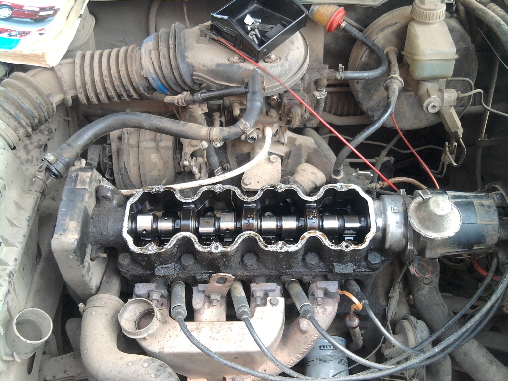

Доброго времени суток. Недавно приобрели Opel Vectra A 1991. По паспорту - с16nz.

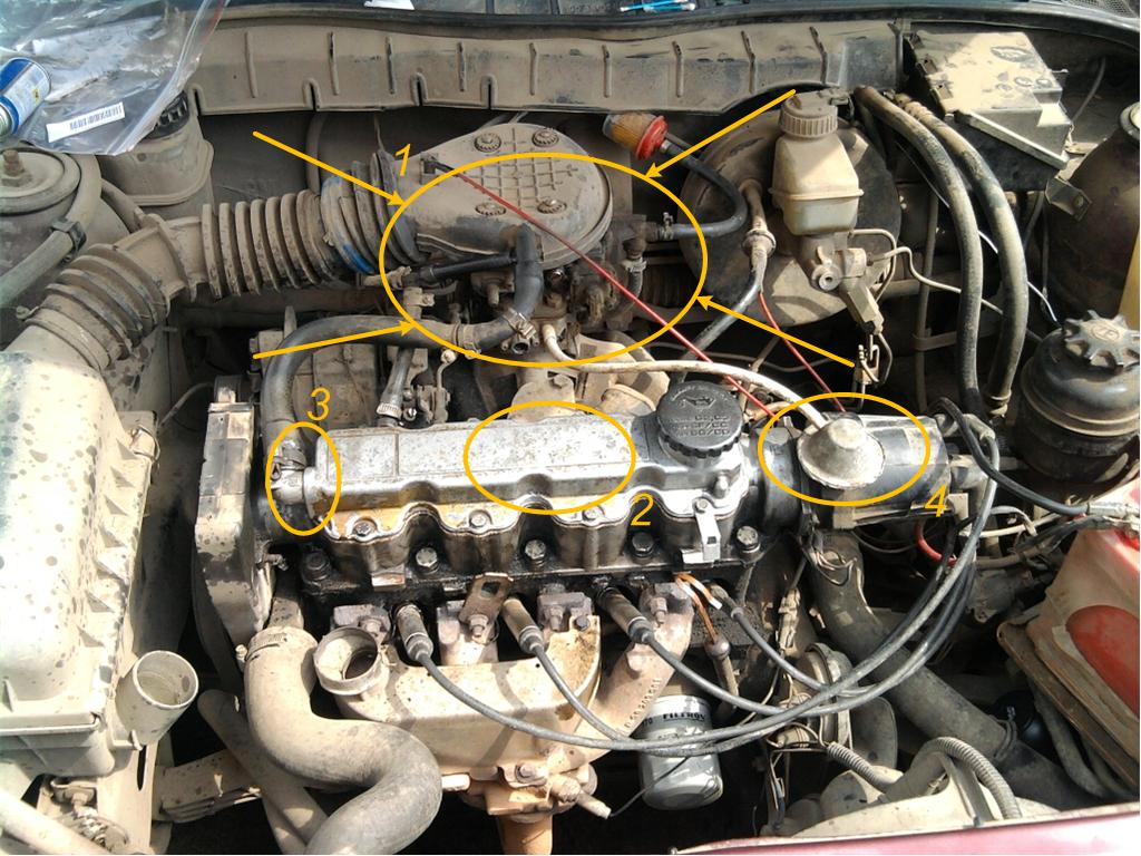

На эти выходные запланировал замену прокладки крышки ГБЦ, а то двигатель весь в масле. Хотя уровень масла не падает. До этого перерыл форумы на предмет что еще можно сделать сняв крышку. Собирался чистить вентиляцию картерных газов, но никак не мог взять в толк где и что надо чистить. и вот почему:
[attachmentid=75729]

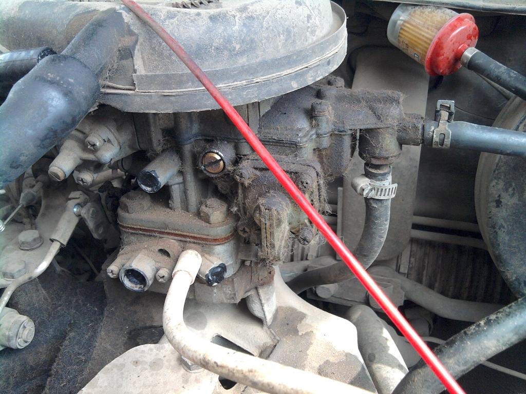

1. Вот он родной, на месте моновпрыска:
[attachmentid=75730]
2. Соответственно крышка другая

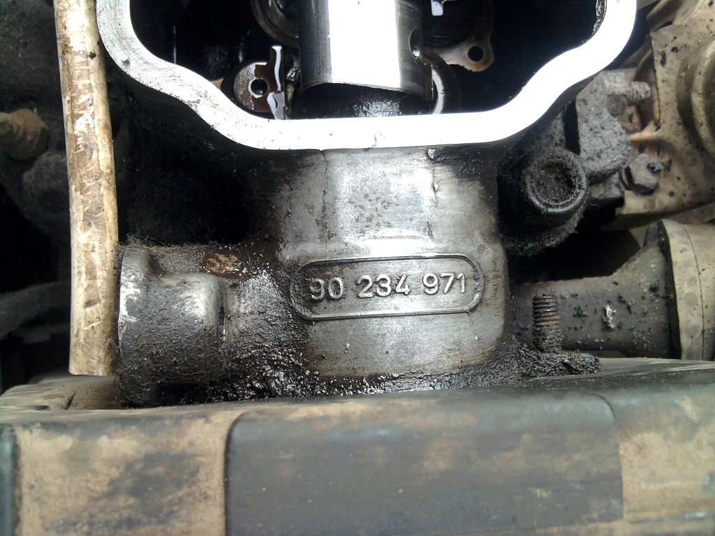

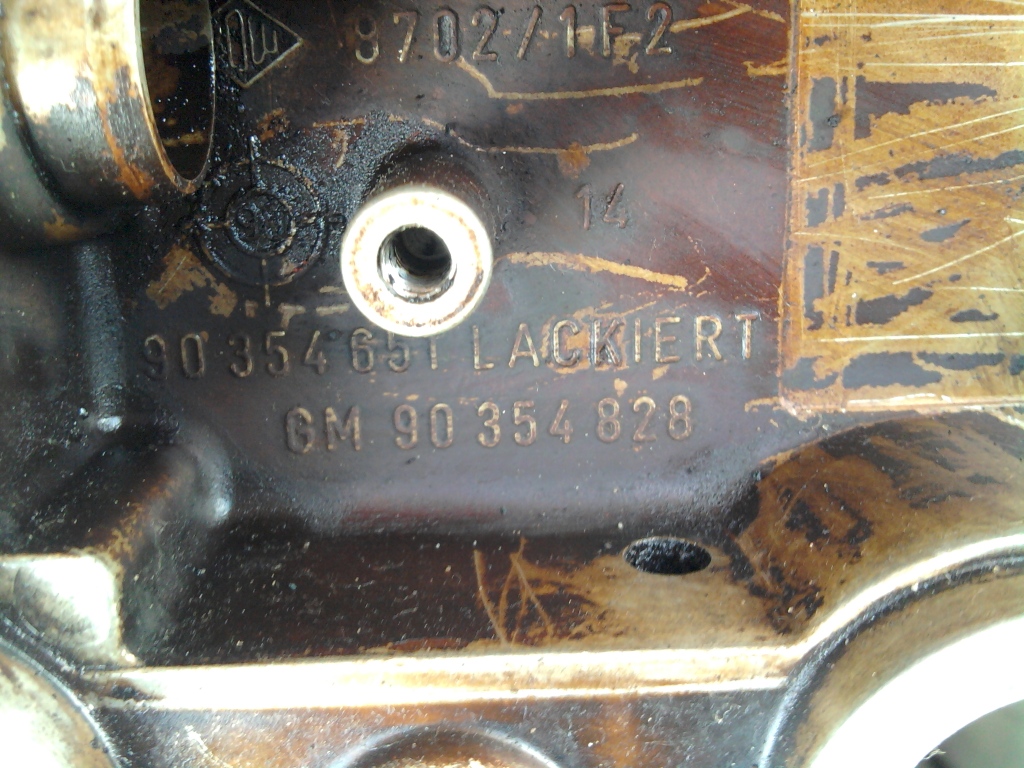

3. Номера на крышке и голове:
[attachmentid=75731][attachmentid=75732]
Что означают сии символы? Опелевские номера по каталогам? На Екзисте таких нету.

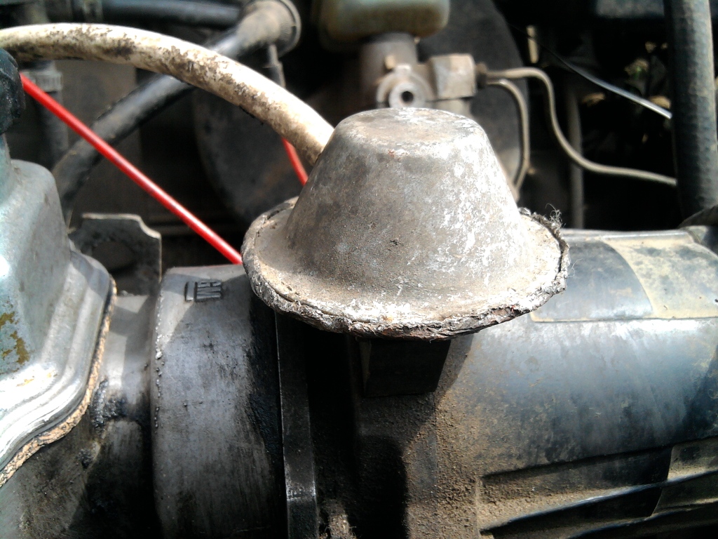

4. А это я так понимаю катализатор:
[attachmentid=75733]
Почему он может быть такой красивый?
Это к словам о кулибиных.

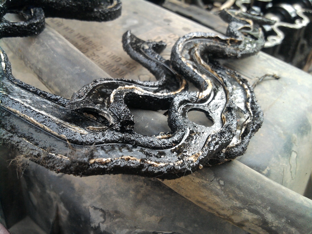

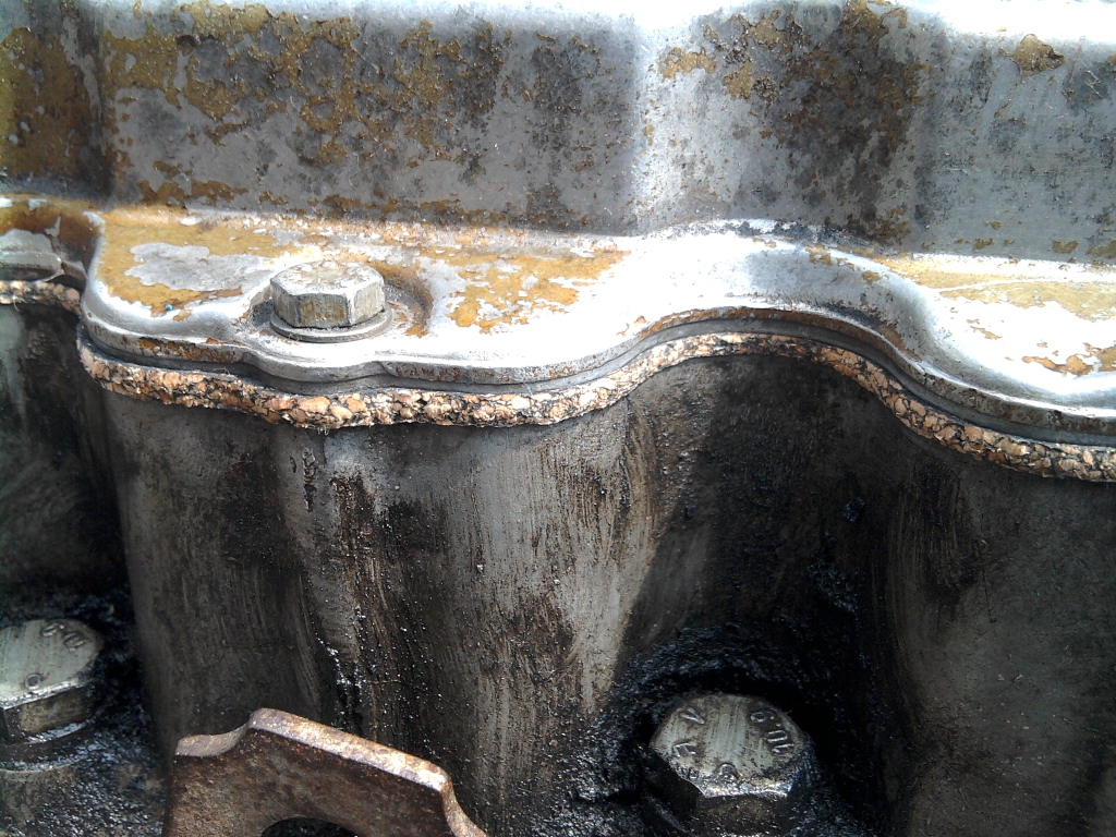

1. Вот така прокладка отвалилась от крышки ГБЦ, когда я ее подцепил отверткой:
[attachmentid=75734]
была посажена на герметик и расплющена насмерть...

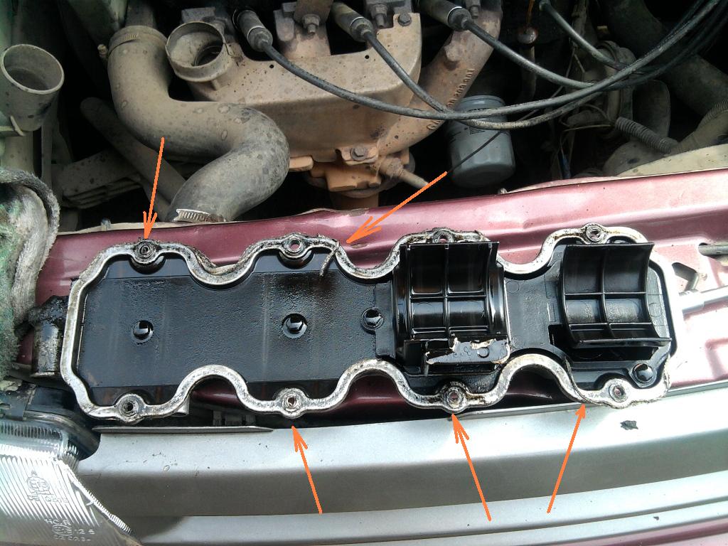

2. А вот така крышка ГБЦ:
[attachmentid=75735]
Когда собрал - завел. Особой перемены не заметил, хотя почистил сеточку (славабогуонатамбыла). На заведенной машине открыл маслозаливную крышку - оттуда несильно идет выхлоп. Тоже самое из-под щупа - сизый плевок и несильно бьет выхлоп.
Так выглядит двиг со снятой крышкой:
[attachmentid=75736]
Динамометрического ключа у меня нет, поэтому работал малым воротком и затягивал на интуицию... Вот так встала новая прокладка:
[attachmentid=75737]
blink.gif какой катализатор ? обычный октан корректор.....
или если совсем точно - вакуумный регулятор опережения зажигания.

да колхозу много
это не моновпрыск а семерочный карбюратор
а так называемая лягушка от 41 москвича

Вакуумник траба явно развальцовывали, меняли мембрану.

Цитата(nemeckiy @ 17.7.2011, 19:58) Просмотр сообщения
А крышку через время надо будет подтянуть чуток, по интуиции.
Вы о чем !!! Вы что не видите что крышка полностью изношена !Разрушены алюминиевые упоры вокруг болтов,которые не дают раздавить прокладку при затяжке.Крышка в заменууууу aq.gif
При затягивании крышки ГБЦ, как мне кажется, достаточно иметь представление, насколько она должна быть затянута. А если силушку некуда девать, то и упоры не помогут, ИМХО. Как доказательство - наличие у меня такой вот крышки.

'4ebura' Да навеска однозначно не C16NZ, процентов 90% это 16SV карбюратор, зажигание карбюраторное - 100%. С паспортом может быть интересная фишка, блок цилиндров NZ и SV идентичен при замене записывают в паспорт марку двигателя, а навеску оставляют родную. Я менял блок и теперь в паспорте написан двиг 16SV, а мотор реально NZ!
О насущном при заводке лампочка "Чек" загорается, если нет,возможно её отключили - тогда и ошибки не считаешь!

4ebura, не слушай никого и крышку не меняй. достаточно просто её доработать и навсегда избавиться от этой каким то не умным инженеришкой придуманной пробковой прокладки. значится для начала надо купить паронит толщиной 0,8мм, потом снимаешь крышку и пробковую прокладку выбрасываешь куда нить по дальше или ещё лучше её спалить что бы никому не досталась. далее берёшь крышку и если у самого нет плоского шлифовального камня, чешешь к фрезировщику. тот срезает фрезой эти дурацкие отливки и заодно проходит по всей плоскости крышки фрезой, делая её идеально ровной. затем берёшь паранит, кладёшь сверху крышку, шилом обводишь её, отмечаешь отверстия. потом начиная изнутри вырезаешь. только не по обведённому шилом а отступаешь во внутрь 55 на 5-6. далее режешь наружку и шариком пробиваешь отверстия. берёшь в любом автомагазине восемь шпилек на 6мм и фиксатор резьбы. вварачиваешь шпильки в головку вместо болтов на фиксатор резьбы, слегка смазываешь прокладку чёрным герметиком, сушишь её что бы не липла и собираешь. вместо болтов наварачиваются самоконтрящиеся гайки. затяжка производится от центра к краям крест на крест. тут щас наговорят что типа всё это колхоз....... так вот после этого колхоза ты получаешь сухую головку блока а не вечно сопливящую из всех щелей после замены через три тыка. делал такое себе на опеля и папаньке своему на блейзера. эфект отличный. я откатал уже больше 10ки и даже не потеет. по поводу дыма из картера. замерь компрессию, если в пределах 11 очей и масло не хавает, о ремонте ЦПГ можешь не задумываться. если дымит в трубу, можешь заменить МСК и заодно помыть гидрики. МСК проверить достаточно просто. друг едет сзади тебя, ты разгоняешься до 80 и не выключая передачи просто кидаешь газ секунд на пять, потом нажимаешь до упора. если в момент нажатия из трубы пойдёт сизый дымок, головку в ремонт.

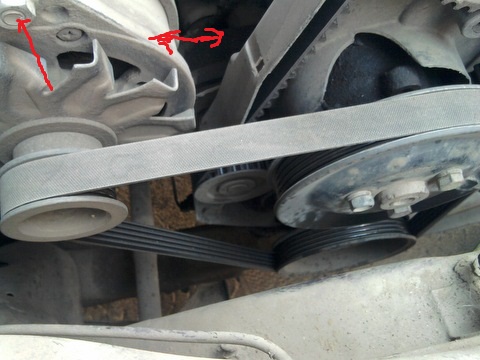

1. Ремень поликлин, а натяжного ролика нет. Видимо по этому свистит гена. Хотя бог весть что это!!!

[attachmentid=77009]С ремнем генератора-гур,там натяжного ролика нет и небыло никогда.Ремень натягивается самим генератором.Стрелой показана гайка.Ослабляешь ее,и двигай гену.влево натягиваешь ремень,вправо-можешь совсем снять ремень

  • Автомобиль: Vectra A, 1991г.в.
Отправлено 15 Август 2011 - 15:16
exit77, где то уже писал, что немного выхлопа имеется из маслозаливной. Пока критично не станет, не полезу в двигло. ((
ПРо ремень Гены, где то слышал, что "моноклин" без натяжного ролика, а поликлин с ним. ТО есть меня ввели в заблуждение?

#20 exit77
exit77
  • Cообщений: 60
  • Город:С-Пб
  • Автомобиль: опель вектра а с16nz
Отправлено 15 Август 2011 - 15:38
У тебя ролик натяжной наверное есть,но он натягивает только ремень ГРМ что у тебя там за крышкой.А у ремня генератора и гур ролика нету ни на клиновидном ни на ручейковом,оба они натягиваются геной.А поршня проверить стоит.Не откладывай и не жди пока совсем встанет,а то ремонт дороже будет.Лучше устранить проблему,пока она маленькая.С маслом в воздухане будут проблемы с ездой-дергаться,глохнуть.
