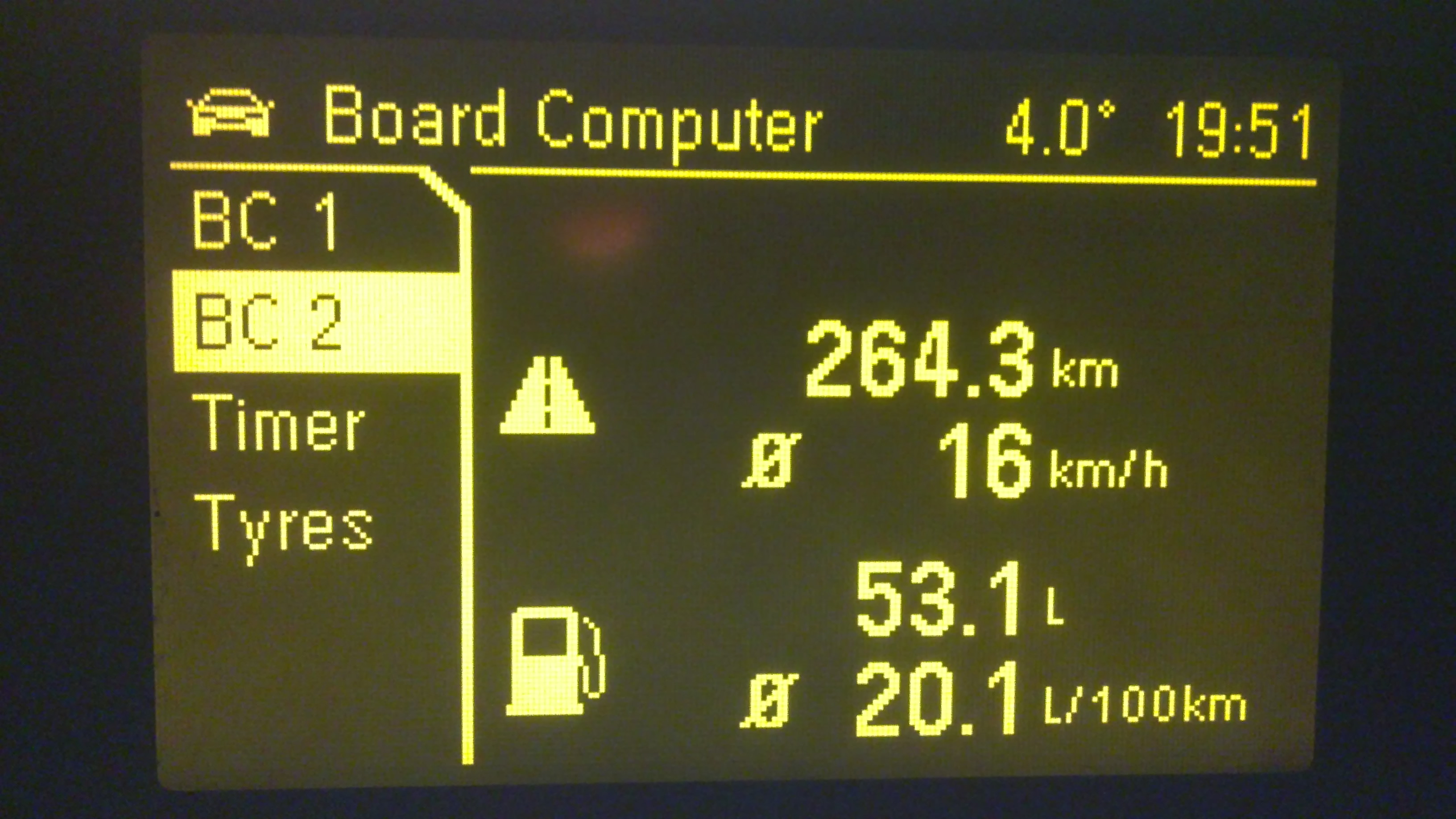

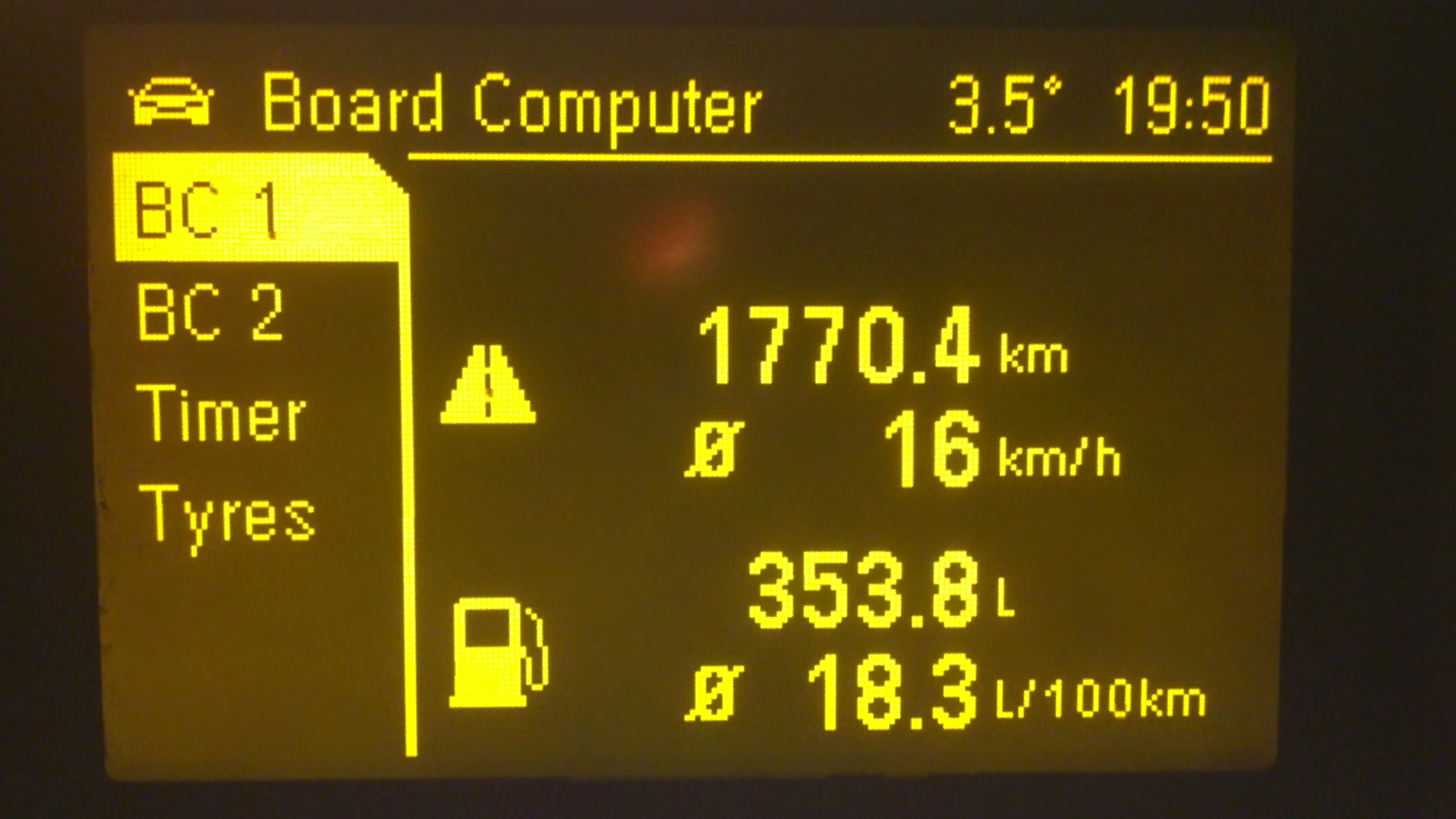

2.2 мотор? Z22YH? 2006 год хелп хелп ну не может мотор 2.2 стока есть. на 22 л проехал 80км. заправлялся когда загорелся минимум 50км. кто знает куда смотреть
#8 zorro94
zorro94
  • Cообщений: 67
  • Город:м.о Люберцы
  • Автомобиль: signum + cosmo 2.2 direct AT5
Отправлено 01 Декабрь 2011 - 10:41
есть идеи

Цитата(zorro94 @ 1.12.2011, 11:41) Просмотр сообщения
есть идеи
Средняя скорость 16 км/ч - очень невелика. Это прям-таки адовые пробки на пути.
Я бы поразмыслил так. 16 км/ч это в среднем вторая передача и обороты в среднем 1200-1400. При расходе на холостых (750 об/мин) мотор потребляет где-то 1.2 л/час, а при таких оборотах - около 2.1 литра в час. 16 км/ч - чтобы проехать 100 км нужно ехать 6 часов. То есть около 13 литров. Это без учета прогрева машины (видимо пробег небольшой от работы до дому) и без учета АКПП. Если АКПП то в принципе так и выйдет.
Чтобы убедиться в том, что расход нормальный или наоборот ненормальный - стоит прокатиться по МКАДу ночью километров 30 с примерно постоянной скоростью. и тогда будет более четкая картина.
