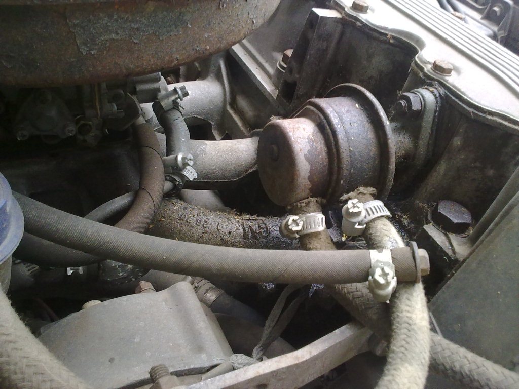

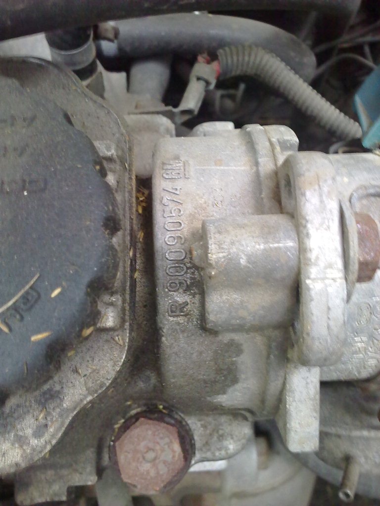

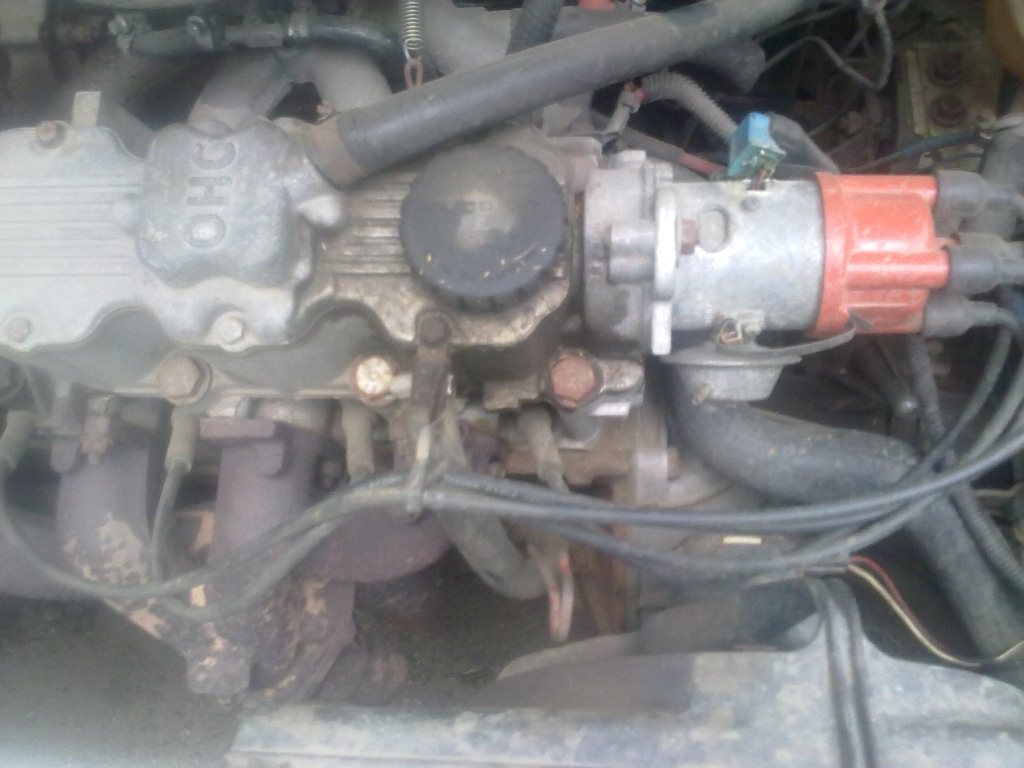

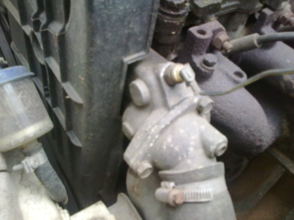

Не могу определить тип двигателя.
Вин, который переписал не находится на сайтах с поиском по вин (вы неправильно указали VIN, либо VIN перебит, либо ....).
WOL000086G1072279
Код производителя: WOL - Adam Opel AG
Модель: Opel Ascona C
Кузов: седан, 4 двери
Год выпуска: 1986
Завод изготовитель: Russelsheim
Серийный номер: 072279
Надеюсь, опытные люди скажут, что за дрыгло установлено. Определить не знаю как. На блоке нашёл только одну комбинацию - других надписей не нашёл.
Сделал несколько снимков, возможно, поможет.
[attachmentid=75782][attachmentid=75783][attachmentid=75784][attachmentid=75785]

#2 rhs
rhs
  • Cообщений: 5 802
  • Город:СПб, Купчино
Отправлено 19 Июль 2011 - 01:31
варажет II - так это 16SH

#4 motorgas
motorgas
  • Cообщений: 979
Отправлено 19 Июль 2011 - 08:05
Цитата(бутячок @ 19.7.2011, 2:14) Просмотр сообщения
Здравствуйте, уважаемые форумчане.
Я начинающий опелевод - Аскона С 1.6 карб 5ступ мех 1986г.
Карб был вераджет. Сейчас солекс.
Начал захаживать на форум около полугода назад, облазил много тем (многое помогло). Интересно и обстоятельно тут многие описывают весь процесс.
Накопилось несколько вопросов.
WOL000086G1072279
Год выпуска: 1986
В этом месте должно быть вместе с номером мотора!

#6 sanmarch
sanmarch
    Любитель, не фанат.. ))
  • Cообщений: 3 311
  • Город:Волгоград
Отправлено 19 Июль 2011 - 12:09
Тебе на фотке указали где читать номер. Ототри там блок хоршенько и номер в студию. Прям под 4 свечёй на горизонтальном выступе, его сложно не найти.

#8 бутячок
бутячок
  • Cообщений: 10
  • Город:Харьков
  • Автомобиль: Opel Ascona C 1.6N (1.6SH) 86г.
Отправлено 19 Июль 2011 - 15:51
маркировка такая 16R90090474
В том-то и дело, что в мануале именно 16S и 16SH, а пнукт с 1.3 двиглом идёт отдельно.
Сообщение отредактировал бутячок: 19 Июль 2011 - 15:52
#9 nemeckiy
nemeckiy
  • Cообщений: 2 012
  • Город:Сумы
Отправлено 19 Июль 2011 - 15:57
бутячок,
Это не № дв.-ля, это № как детали.
#10 rhs
rhs
  • Cообщений: 5 802
Отправлено 19 Июль 2011 - 19:34
С пирбургом 16SV, ноэто уже малый должен быть. Поидее H - это катализатор.

#17 alextiger
alextiger
  • Cообщений: 4 815
Отправлено 20 Июль 2011 - 23:11
так как нет в информации третьей буквы то Н -эт повышенная мощность. на что указывает выпуск 4-2-1. судя по вынесенному датчику температуры и термостату -эт есть биг блок. но корбка может быть f13 ,а не f16. соответственно и диски сцепления могут быть разными. там вверху за крышкой механизма переключения передач (где тяга идет) буквы. надо вытереть чтоб прочитать.походу 16SH.
W - указывает на применение в кузове частично оцинкованных элементов. эт могут быть двери,задняя панель и юбка. усилители коробов и др по внутренним полостям кузова,крыша, средняя стойка, крышка багажника, рамка переднего и заднего стеклаи еще по мелочи типа луженых трубок тормозов и топлива . Эт то что мне встречалось, мож еще что там есть.на примере6 батиной аськи в момент ремонта и ободрания срани сзади видны пятна на поверхности оцинкованного металла задней юбки и уголков над фонарями. сразу говорю практически не варится или очень плохо, течетвсе все время и искрится, на стыках было похожее от окисления на олово. вот такой он немецкий москвич. к сожалению задние лонжероны не оцинкованные и не из всокопрочной углиродистой стали или не открытого типа в виде буквы П - и без отверстий там вентиляции ,иначе бы дольше жили. недавно увидел на подушке заднего сиденья. руссиан продукт на бумажке было написано от поролона)
