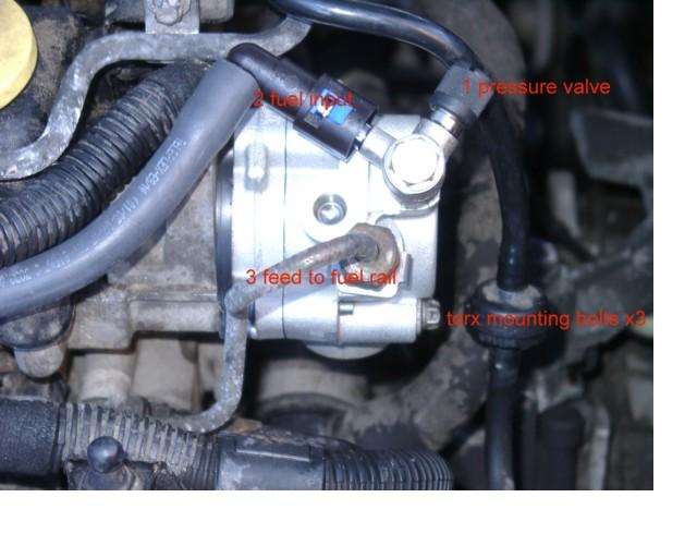

155 лошадок на директе
у вас Z22YH двигатель, ТНВД присутствует, справа на двигателе вверху на картинке он в прикрепленном файле
заправляюсь только на ТНК в москве, если по трассе то могу лукойл прихватить, и только 95 -й
меньше 7-10 литров в баке не бывает никогда, чаще если в баке становится меньше 30 литров, то до заправляю

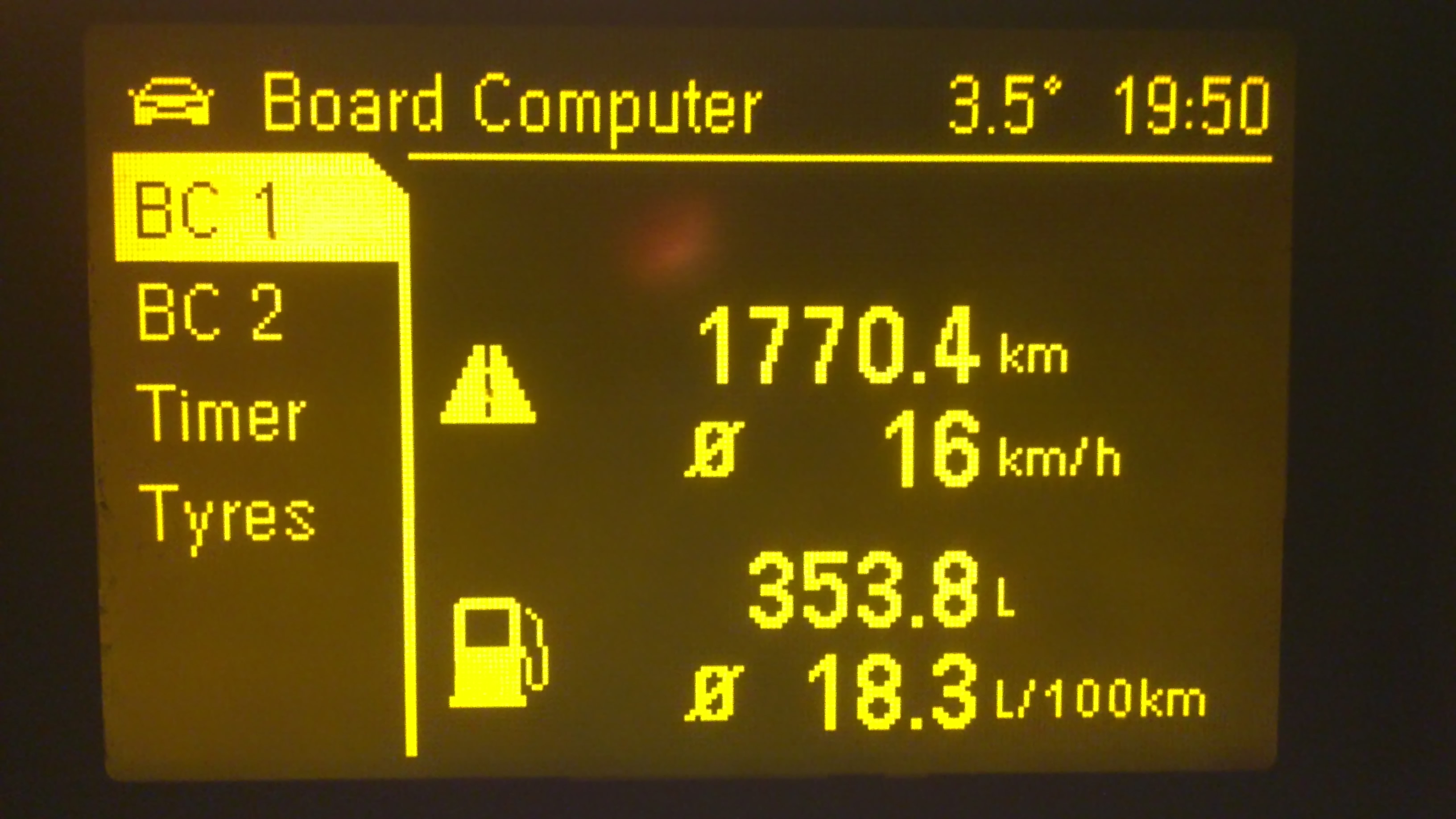

и вот опять пугает ежу в городе в пробках спокойно. на 50л 270км проехал.. средней расход 18.8 но и средняя скорость маленькая.16км.ч ошибок нет фильтра новые свечи новые. как поменьше то сделать кто скажет читаю форум многие пишут из за люмба зо.по должно же показывать ошибку. куда еще залесть то

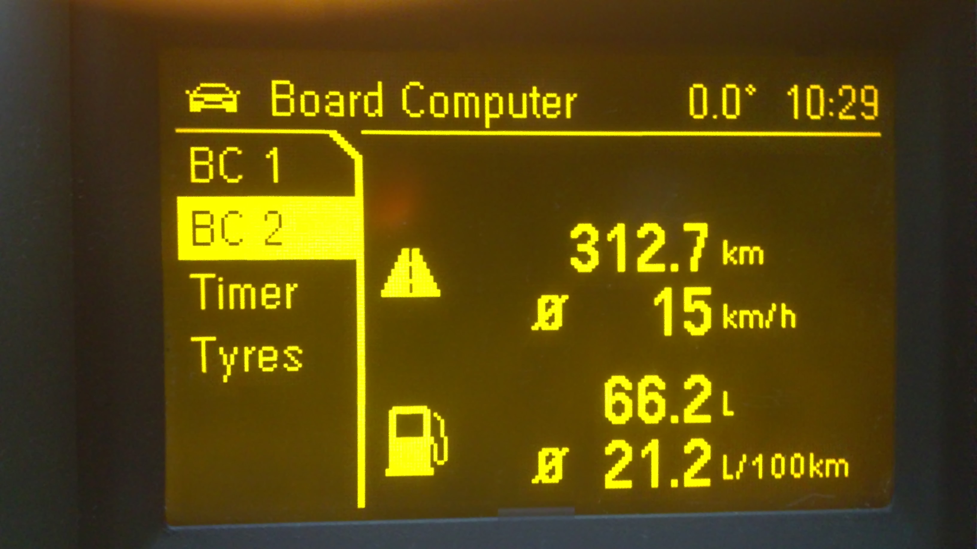

хелп хелп ну не может мотор 2.2 стока есть. на 22 л проехал 80км. заправлялся когда загорелся минимум 50км. кто знает куда смотреть

zorro 94! Не заморачивайся... Эти показания можно смело засунуть ...подальше - они очень не корректны(убедился в этом несколько раз). Пример - на днях менял АКБ (до замены комп показывал 19 км остаток пути. Поставил новый - показывает 94км!!! пути. проехался по городу немного скинул с 94 до 22км. Далее залил 10 л (а он так и показывает 22 км - проехав 10-15 км снизил до 19км остаток! Короче бред полный!!! Я уже для себя с летасделал вывод - показатель стрелка(мигающая лампа) и суточный километраж на одометре (тогда можно посчитать..!). Причем никаких ошибок нет! А БК показывает 16л/100км (это без пробок и долгих прогревов - в топку этот БК...!)

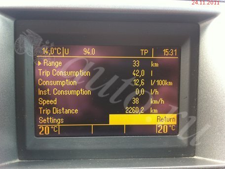

ну ок . понял а сколько после загорания лампы проеду. и еще кто знает как выйти в такое меню.

Проедешь 20км(это сигнал к заправке - пора!!!). А этот режим выйдет нажатием несколько раз на переключатель справа на руле(верх уголок) - он отвечает за переключение режимов БК
блин ништяк экран лучше чем трёх полосный

не не получается в меню не выходит. как сделать. кто то говорил что надо через ор-сом как то прописать. И опять РАСХОД ) залил на отметки остаток 50 км типа заправтесь(30л 98 бензина) в обычном режиме по городу 157км опять загорелось .заправся.) как так .20л на 100 км.что ли. или тошлько у меня так)
