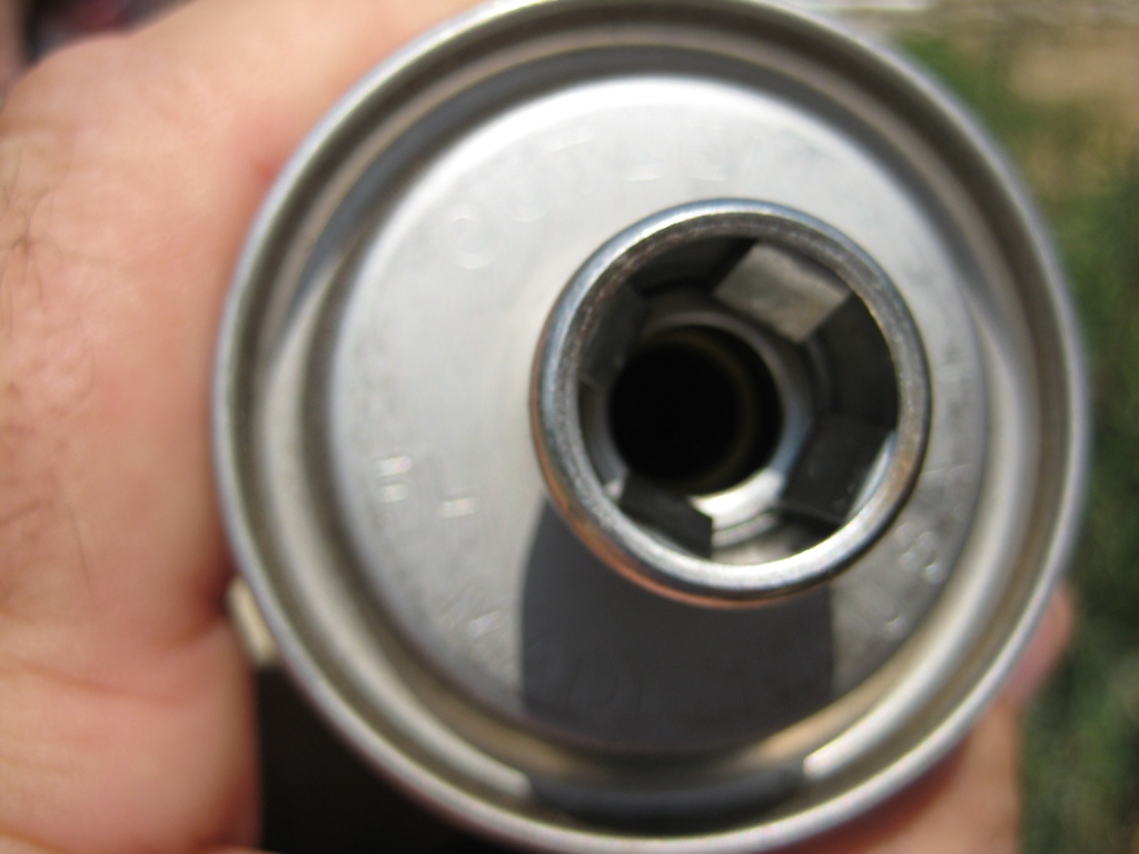

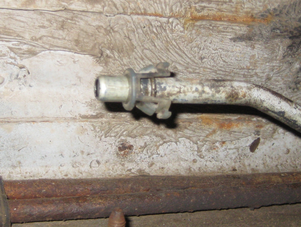

Привет всем! Купил топливный фильтр РР-938. Стал снимать старый, а там выход совсем другой. На родном имеются пазы под защёлки, а на новом как сопло у ракеты и внутри четыре металлических защёлки. Так понимаю, что пластиковые защёлки blink.gif надо со шланга сныть? и затем металлический сосок шланга пихать в фильтр до щелчка зажимов которые находятся в самом фильтре? Не пойму зачем эти сложности. В моём Вольво просто на хомутах.

РР--983 по каталогу выбивает на Sintra и Воксхол но выход с фильтра на двигатель не такой как у меня. В обед сфоткаю и выложу.

У меня родной такой как на фото в низу.

Вот какой.

Мда, как будто наизнанку. Главное не сламай старые пластиковые защелки - а то мож прийдется оригинал ставить.

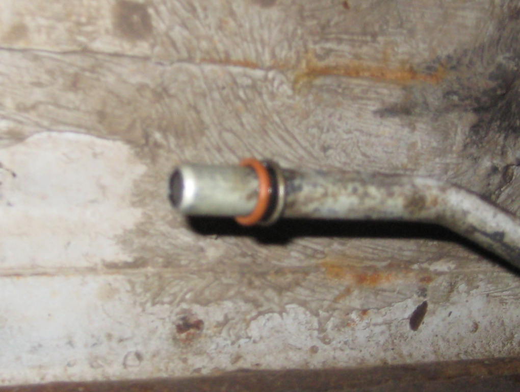

#36 ESSA
ESSA
  • Cообщений: 216
  • Город:Приднестровье г.Григориополь
  • Автомобиль: Opel Sintra 2.2i, VOLVO-240 Diplomat
Отправлено 16 Июль 2012 - 08:48

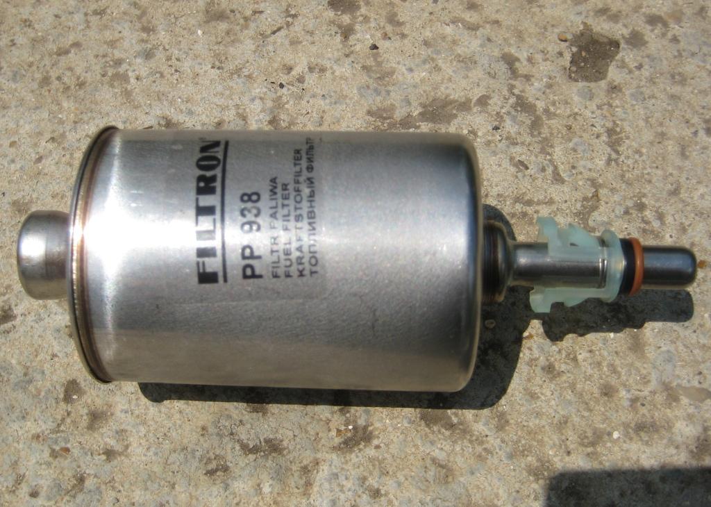

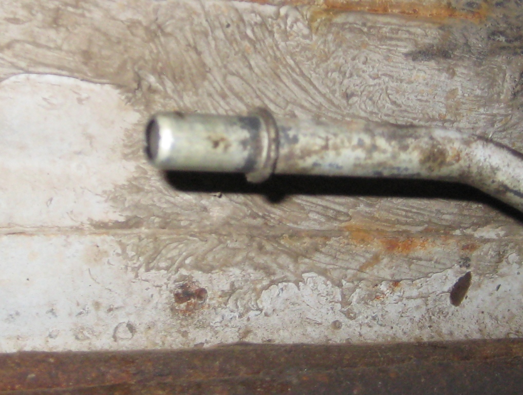

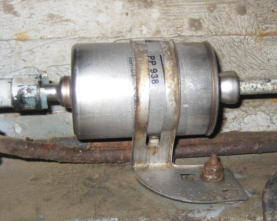

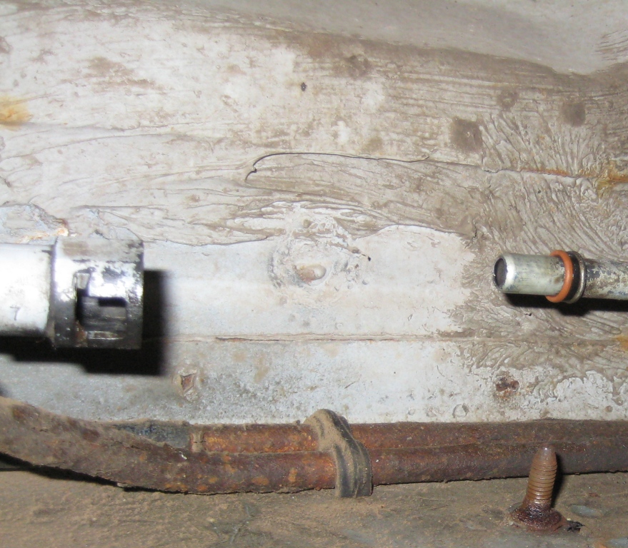

Поставил фильтр. Пришлось всё же снять клипсу. Вставил резинку из комплекта и воткнул трубку в фильтр. Назад не выдернуть. Наверное так и задумано.
#37 КонстантинШ
КонстантинШ
  • Автомобиль: Opel sintra
Отправлено 05 Январь 2014 - 19:06
Добрый вечер, как поставить обратно топливный фильтр на выходе гонит бензин, рвет прокладки, что делать? Два дня мучаюсь. Хотел все отрезать и посадить на шланг с хомутами. Мужики помогите советом.
#38 ESSA
ESSA
  • Cообщений: 216
Отправлено 06 Январь 2014 - 09:16
Давление там приличное но рвать? не должно. Либо когда устанавливаешь фильтр, непроизвольно повредил прокладку, либо дефектные были. Там ведь колечки стоят.
