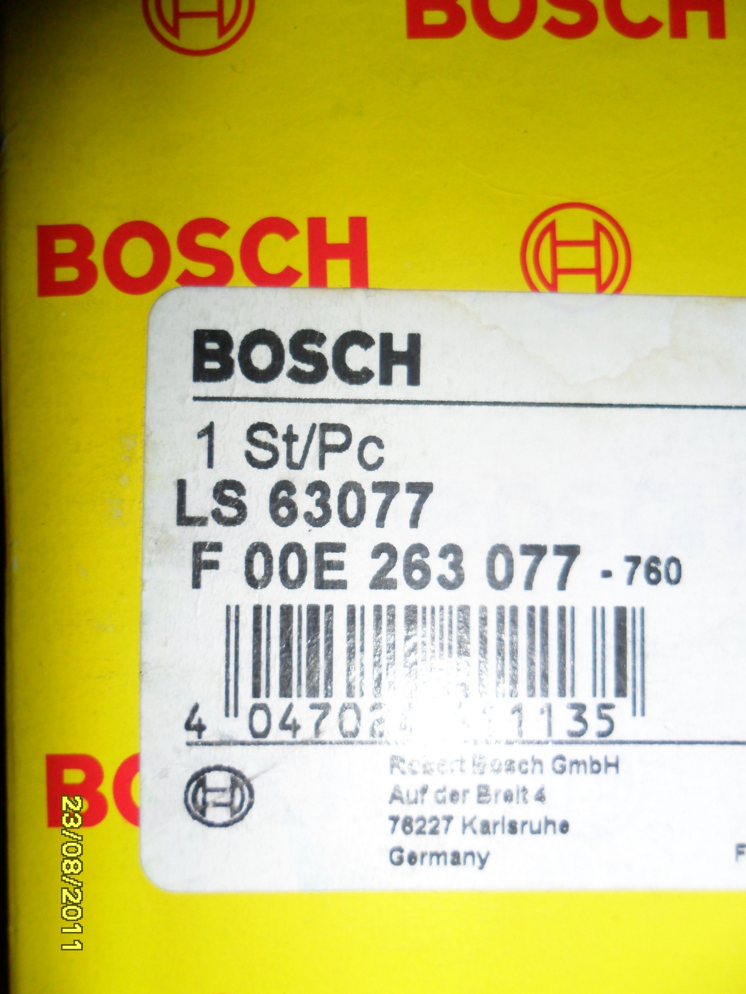

Блин, капец - ради принципа, нашел коробку. Прошу прощения за тот каталожный номер (Boch - 08 55 331), просто побыстрому на exist выцыпил, помню что брал Boch на100%. А вы MASTER оказались совершенно правы:
А что такое "нжкашные"?
Предлагаю прекратить перепалку и предложить варианты исправления ошибки 0130. С чего начинать, исключая замену л/з? Спасибо

#17 Master
Master
  • Cообщений: 152
  • Город:г. Тула
  • Интересы:HI-END (tube) /Снайпинг/ Microcontroller AVR/PIC
  • Автомобиль: Citroёn C5 (X7)
Отправлено 23 Август 2011 - 22:37
Цитата(Jonyk @ 23.8.2011, 21:53) Просмотр сообщения
Ну я рад что он там есть, это замечательно.
Вы наверно полагаете что их делает сам Бош, а я вот думаю, что ему как и остальным, легче заказать у основного производителя но со своей маркировкой. – просто, для своего ассортимента – чтобы были.
Да какая перепалка? – мы рождали истину. ( хорошо, что не нервное расстройство)
