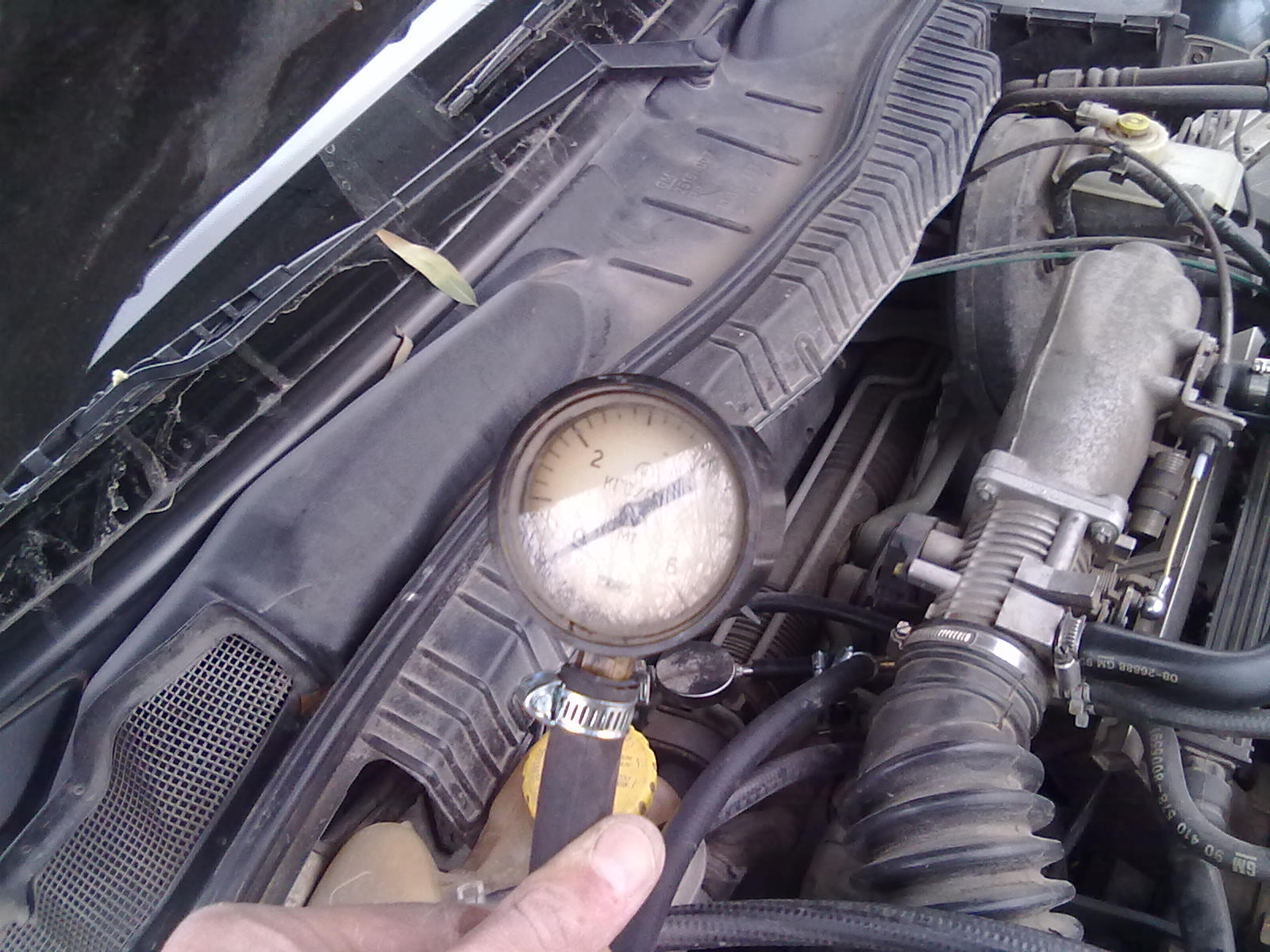

Здравствуйте все!
Последнее время двигатель очень плохо заводится. Точнее поздно схватывает. Крутить надо раз 5 минимум. Ранее я выкладывал фотки где я мерю давление топлива, однако его я мерил не своим манометром. Не стал покупать китайский манометр. Вспомнил что у меня есть ножной насос Советского производства на котором присутствует манометр.
[attachmentid=82554]
Вот и сам манометр
[attachmentid=82555]
Парень на форуме САНЕК66 объяснил мне что вполне возможно использовать его в качестве измерителя давления топлива. Измерил давление топлива. Выдает давление согласно фоткам которые изображены ниже
Давление где то такое
[attachmentid=82556]
Глушим двигатель и давление за 1 мин 20 секунд падает наверное почти до нуля
[attachmentid=82558]
Решил поэкспериментировать. Завел двигатель. Давление показывает как на фотке выше. Помощник заглушил двигатель. Давление начало падать. Зажал топливный шланг который изображен ниже и указан стрелкой.
[attachmentid=82557]
В итоге давление перестало падать и как будто замерло.
Я думаю и в этом дело что двигатель плохо заводится. Что вы об этом думаете?
