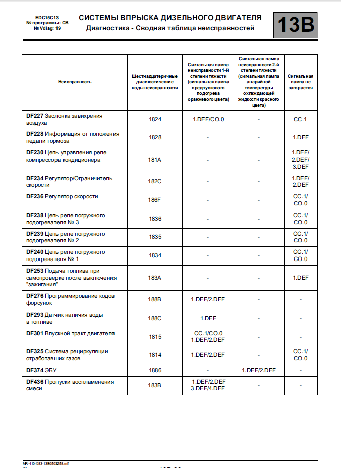

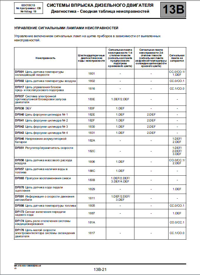

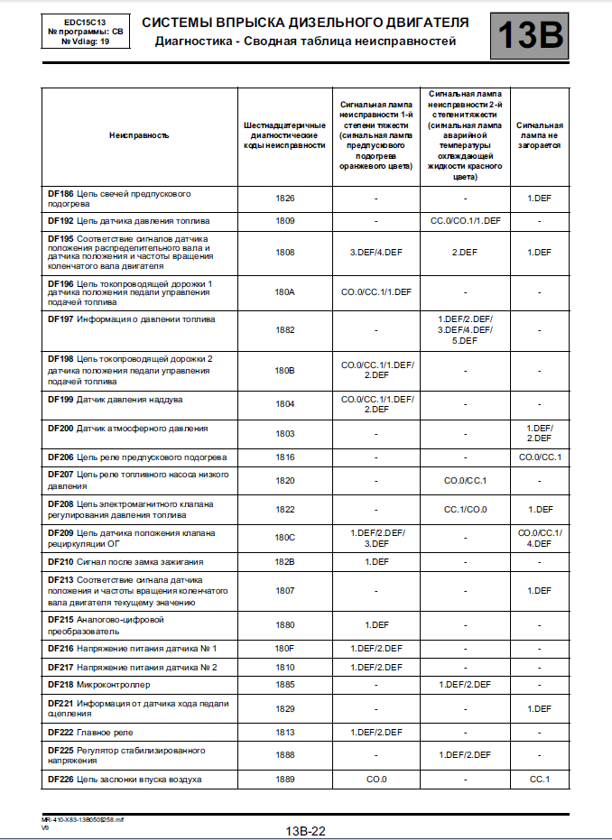

Второй столбик --- это ошибки при которых загорается лампочка свечей накала --- я насчитал 56 вариантов. forever.gif forever.gif forever.gif
А клапан если жжужит --- то это нормально.
Его достаточно проверить на сопротивление --- должно быть 16 Ом --- с двумя трубочками.
А датчика сопротивление --- 4,5,9 кОм --- с одной.
Итого останется еще 54 варианта --- так что на диагностику бегом марш forever.gif forever.gif forever.gif .
